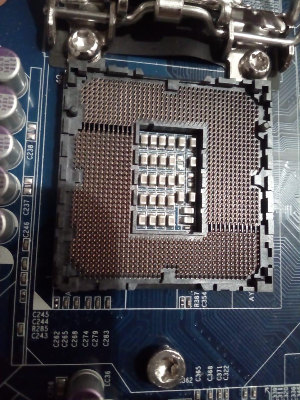

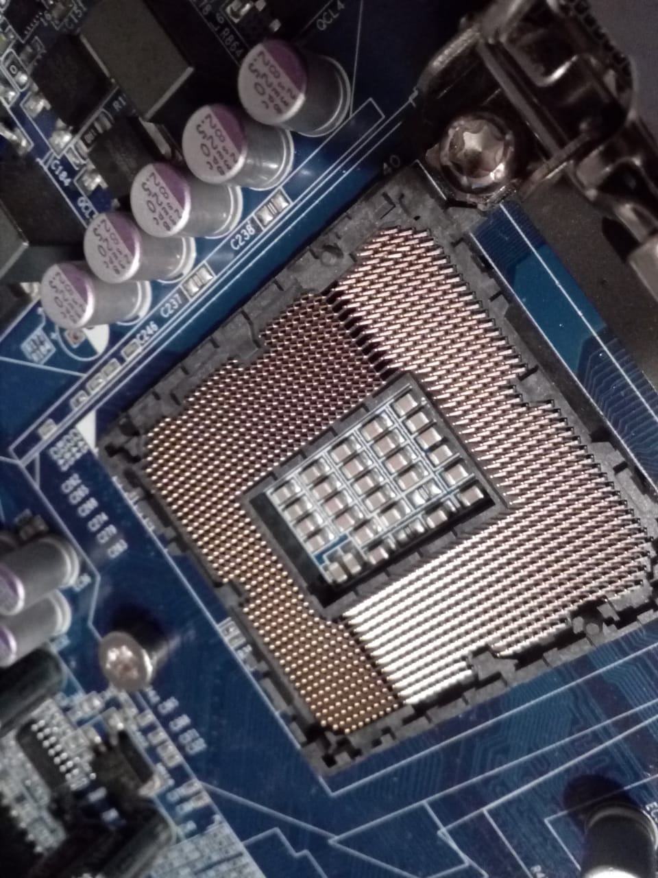

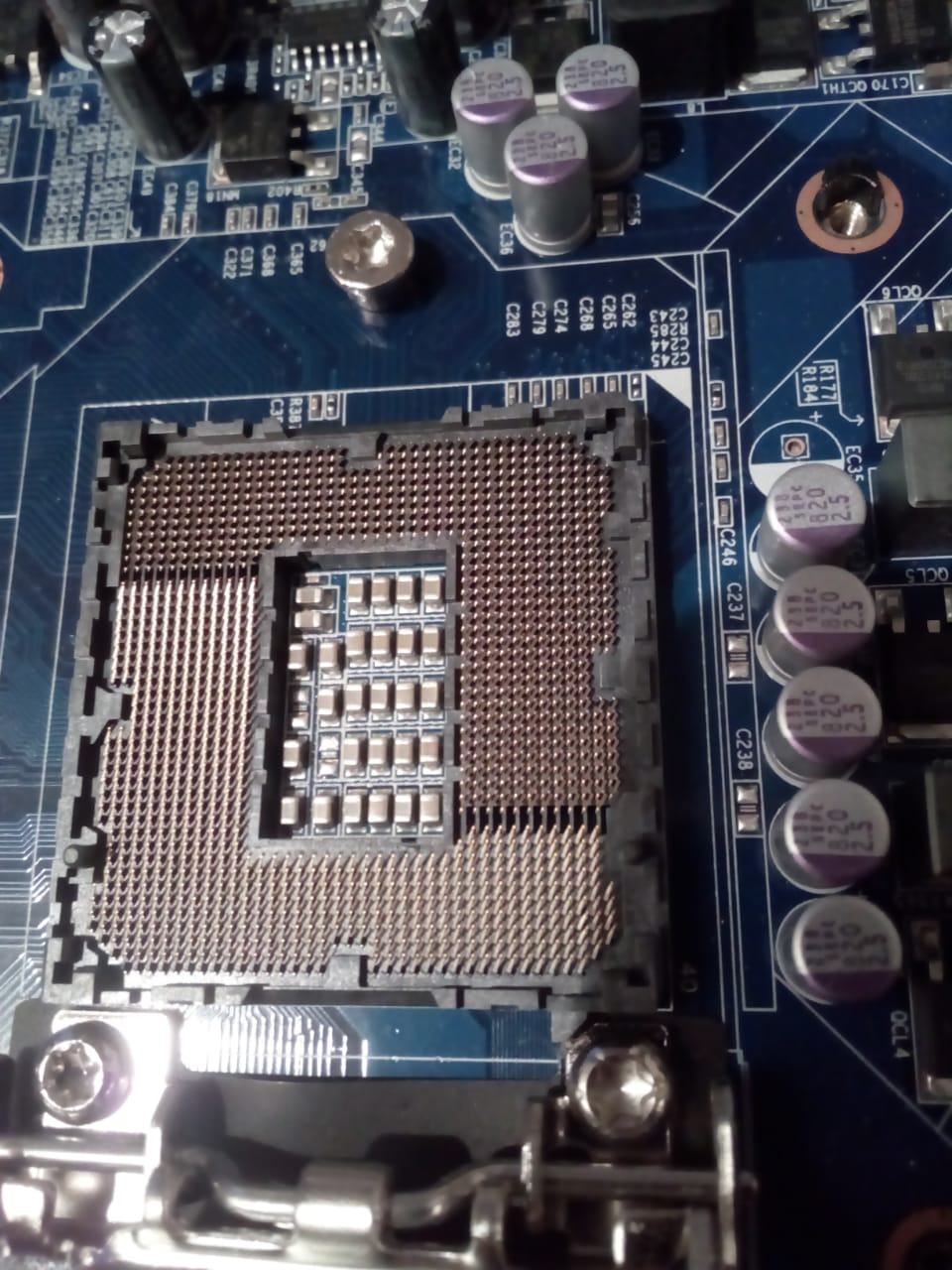

Kannst du ein Makro-Bild vom CPU Sockel machen? Also von den Pins? Da ist sicherlich irgendwo einer verbogen...

Ein Bild, eine Nahaufnahme vom Sockel, sodass wir ihn hier sehen können. ;)
hab mein bestes gegeben beim fotografieren :d
@Technikus
Meine Augen sind zwar nicht mehr die Besten , aber ich seh da kein verbogenen Pin.
Ich sehe eine nicht verbogene CPU.

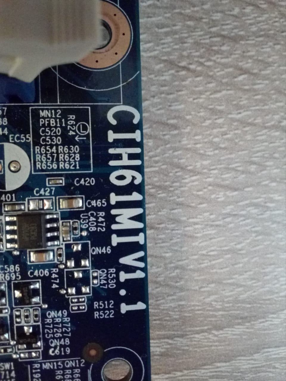

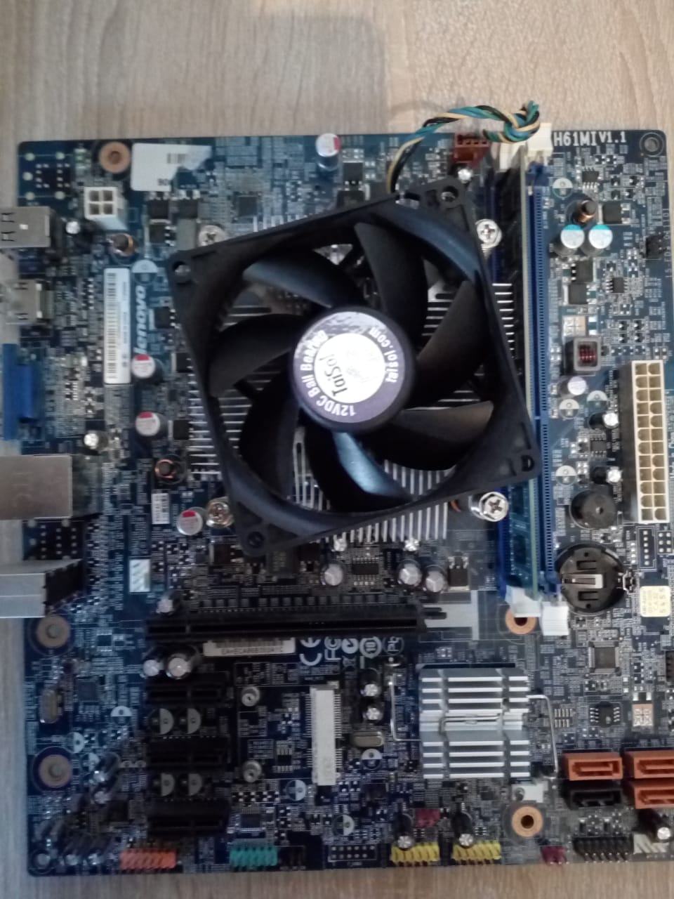

PPS: Kannst du mal ein scharfes Foto vom gesamten Mainboard machen? Vielleicht steht auf dem Mainboard irgend ne Produktnummer oder so...

Poste bitte wie Seelbreaker bereits geschrieben hat auch einmal ein Bild vom MB damit wir die Chance haben herauszufinden um welches Modell es sich handelt. Wenn der Rechner keinen Muks/ Piepst macht und z. B. nur die Lüfter auf voller LS drehen vermute ich einmal dass das Board ein Problem hat die CPU zu erkennen. Das kann natürlich auch mit "zerschossenen" CMOS Einstellungen im Zusammenhang stehen. Daher wäre es wichtig, dass Du evtl. noch einmal länger die CMOS Batterie entfernst und dabei sicher stellst, dass auch das Stromkabel abgezogen ist. Falls Dein MB einen CMOS Rest Jumper hat den Stromstecker nicht ziehen. Da ist die Prozedur unterschiedlich.

hier ist das mainboard, in der ecke stand diese nummer aber im internet finde ich das board nicht mit der nummer ich weiß auch nicht wie der fertig pc heisst da ich es über ebay einzeln gekaut habe

Also das Mainboard stammt aus der Lenovo IdeaCentre 520er Serie...
Hier ne Anleitung zu dem PC bzw u.a. auch zum Mainboard.:
https://download.lenovo.com/consumer/desktop_pub/ideacentre_h520s_hmm_20120627.pdf
Auf Seite 25 findest du das Mainboard ink. Bios Reset Jumper.
Da es allerdings ein OEM Board ist und nicht einzeln im Vetrieb ist, halten sich Infos & Support dazu sehr in grenzen.
Ich würde nicht mal garantieren, dass der i5 2400 da drauf läuft.
