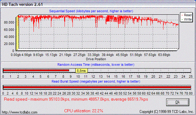

Hallo an Alle,
nachdem ich mein RAID0 gekillt und neu erstellt habe, habe ich nun folgende Ergebnisse mit HDTach:
Block-Grösse - 16K
Cluster-Grösse - 8K
Kann mir jetzt jemand sagen, ob die Ergebnisse OK sind?
Jo, ist ok, obwohl zwei 180GXPs auch auf die Leistung im Raid kommen. Nur die Zugriffszeit ist logischerweise bei dir besser... Hättest du jetzt ein Canterwood oda Springdale Board mit ICH5-R Southbridge würdest du einen noch höheren Durchsatz haben, weil da der S-ATA-Raid-Controller native ist und nicht durch den PCI-Bus ausgebremst wird ;).
Ich hoffe einfach mal, dass es bald eine neue Revision des nForce 2 rauskommt, mit der neuen Southbridge mit SATA inklusive, dann wird es wohl Zeit, sich ein neues MoBo zu holen.
