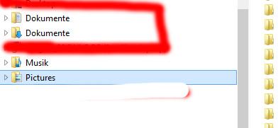

Ich war mal wieder so Blöde... 8.1 habe ich unter "Dieser Pc" zweimal Documente
Zerno_66
Neuling
09.09.2009
5
Irgenwann beim Pfade verbiegen ist es passiert.
Der DAU vor dem Monitor hatte schnelle Finger.
Das Resultat, ich habe den Ordner Dokuments 2 mal Identisch.
Der 2. Ordner sollte eigentlich Download sein.
Verändere ich den Pfad von einem der beiden Ordner wirkt sich das auf beide Ordner aus.
Also beide Download oder Dokumente.
Habe mir den Wolf gesucht, in der Regedit gelöscht und wieder importiert.
Hilfsprogramme getestet, alles Nichts.
Hat in dieser Cummunity evtl. jemand einen Tip
Unter C Benutzer liegt auch ein Ordner Download. Den kann ich auch in die Bibliotheken aufnehmen.
Auch den zusätzlichen Ordner auf der 2. Platte kann ich hier einbinden.
Aber ich bekomme diesen Ordner Nicht unter "Dieser PC" angezeigt
Gelöst (einstweilen)
Ok habe das Tool "This Pc Tweaker" gefunden und die Ordner neu zugeführt.
Aber wenn ich auf Standard wiederherstellen gehe, laufen die Ordner wieder zum selben Pfad zusammen.
Im übrigen funktionieren alle anderen Benutzer auf dem PC korrekt.
Du solltest solche Tools nicht nutzen, nie
Aus m stehgreif würde ich sagen, die frage die da beim "verschieben" kommt sollte einfach mit nein beantwortet werden
Wenns nicht klappt
HKCU\Software\Microsoft\Windows\CurrentVersion\Explorer\User Shell Folders
Den Wert {374DE290-123F-4565-9164-39C4925E467B} anpassen
Damits sauber ist auch den wert unter
HKCU\Software\Microsoft\Windows\CurrentVersion\Explorer\Shell Folders anpassen
Danach abmelden oder neustarten und neu anmelden
Danke @0711
Du hattes recht mit dem Tool. Es verändert für alle Benutzer gleich. Habe ich aber erst am Abend gemerkt.
Der andere Tip war Gold wert. Jetzt schnurrt er wieder.
Der Vorteil der ganzen Aktion für mich, habe mich wieder an 7er Werte erinnert und die Bibliotheken aktiviert. Zudem nach oben gesetzt und lasse die Finger von der Pfad verschieberei.
Also Danke !!!!!
