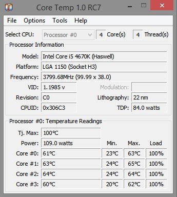

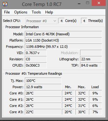

Die ID Cooling Fans kacken sowas von ab! Ekelhaft laut unter Last. Idle ist ok - nur OK. Aber Störgeräusche... habe ich mir gedacht, da kommen auch andere drauf - geht so gar nicht. Bin vom DRP3 allerdings auch sehr verwöhnt. Der DRP3 ist im Idle mit drei Fans unhörbar - unter Last sehr angenehm. Vielleicht kommen 140er eLoops oder Silent Wings 2/3 auf den REEX-DELUXE drauf.
Temperaturen:
Habe meinen 4670K (geköpft) @stock laufen lassen. Gehäuse ist das FT02 von Silverstone.
Der DRP3 ist ein Dual Tower mit drei, aber sehr guten und leisen, Lüftern - der REEX-DELUXE ist ein Singletower mit zwei ziemlich beschissenen Lüfern.

welche Raumtemperatur hast du jeweils bei den Messungen gehabt?
DRP3 Durchschnitt CPU 63,5 - RT = Delta
Reex Durchschnitt CPU 62,25 - RT = Delta
Delta gleich korrekter Vergleichswert zwischen den Kühlern.
Messgerät ?
Aquaero bietet sich dafür wunderbar an.
Messgerät wofür? Raumtemp? Son Raumtemperaturfühler aufm Tisch :d
ja, genau, um die Raumtemp zu messen mit Durchschnitt der letzten 30min oder so.
Der Test ist fürn Anus wenn ich das mal sagen darf. Du hast den Kühler gegen einen Doppelturmkühler antreten lassen, der einen zusätzlichen 3. Lüfter verpasst bekommen hat.
Wenn im Originalzustand. Dann kannst mal mit gleichen Bedingungen testen.
Letzteres wäre noch interessanter. Wenn der da mehr als 1,5K besser geht, dann besorg ich mir den mal.

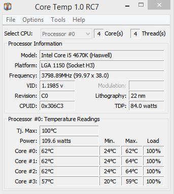

Also, die Raumtemperatur ändert sich nicht. Ist per Thermostat auf 20°C geregelt. Türe war zu, Temperatur vorm DRP3 und vorm Reex auf jeweils 20°C überprüft. Ich habe keine anderen Lüfter für den Reex. Die Standard-Fans sind kacke. Wenn ich was passendes habe, dann teste ich ja nochmal. Aber der Test hat mir gezeigt, dass der Reex Dual Tower Kühler schlagen kann, ein NH-D15 ist auch nicht 5K vor dem DRP3 angesiedelt. Also kann der Reex auch mit dem mithalten, als Single Tower Kühler! Die Technik funktioniert also, die Leistung ist gegenüber anderen Single Tower Kühlern besser. Was ist daran für den Anus? [emoji14]
Labortests kann ich nicht hergeben.
weil die Differenz etwas größer zwischen dem DRP3 und dem Reex sein müsste. Der NH-D15 ist mit seinen mitgelieferten Lüftern derzeit so ziemlich das Beste was man kaufen kann, weil er Spitzenleistung zeigt und zwar bei 12V, 7V und bei 5V. Der DRP3 hinkt da etwa mit 1,7K, 2,3K und bei 5V mit 3,2K hinterher. Pimpst du einen Kühler, fallen dessen Werte besser aus als er es in Wirklichkeit ist. So in deinem Falle mit dem 3. Lüfter, weshalb ich sagte, dass der Test fürn Anus ist. Setzt du bei beiden Kühlern gleiche Lüfter ein, verhalten sich die Kühler wieder ganz anders und erreichst den Direktvergleich.

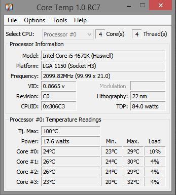

Habe mal zwei 120mm 1000rpm eLoops von Phobya montiert.
Ergebnis hier unter Last:
Im Idle ebenso unter 30°C.
Werde den Reex gleich vielleicht noch im Semi-Passiv/Passiv-Modus testen.
