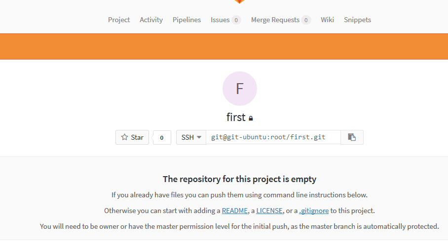

Ich habe jetzt eine ubuntu vm mit gitlab auf dem ESXi. :)
Bislang habe ich meine HTML/PHP Projekte immer per ftp mit clonezilla auf meinen Desktop gesichert. Naja, ich gebs jetzt zu, ich habe bislang meist live auf dem Server gearbeitet. Ich hätte da also noch x GB an Scripts, DB's und Daten von etwa 10 Domains. Nun liegt es nahe, die Daten in die neue git vm zu importieren. Ich stell mir das so vor, dass ich die Daten dann dort sichere.
Kann ich da auch noch andere Sachen wie Code im git Server ablegen? Kann/soll man gitlab auch für die "normale" Datensicherung, z.B von Office Dokumenten nutzen? Storage à la NAS habe ich bislang nicht. Und arbeiten tu ich in vm's, was das Ganze auch nicht einfacher macht.
Was mir allerdings noch nicht klar ist, dass wenn ich nun eine weitere vm mit einem Webserver habe, wo dann der Webspace, bzw. die auszuführenden Scripts und Content liegen. Liegen die bei der git vm, oder werden die Files dann noch zum Webserver synchronisiert, und werden dort gehostet?

Nur habe ich jetzt halt ein eigens git. Ich weiss noch nicht, was das alles kann, aber das möchte ich jetzt benutzen. Sprich ich habe ein paar Domains auf dem externen Hosting. Den Webspace hatte ich jeweils dann gesichert, wenn ich daran gearbeitet habe. Files per ftp, und DB's. Die Anderen meinten nun, ich brauch das Versionierungssystem (was mir einleuchtet); das habe ich jetzt aufgesetzt, und darauf möchte ich erst mal den Fokus setzen. Die Firewall ist auch schon konfiguriert: git läuft vorerst nur im LAN.
Den Editor, den Du verlinkt hast, scheint auch für den Browser zu sein. Ich habe noch nie einen Browser Editor genutzt, der über HTML, bzw. Forencode, oder sowas raus gegangen ist. Ich würd da schon gerne einen klassischen Editor, bzw. eine IDE für Windows bevorzugen. Wobei ich mich bei gitlab noch frage, obs da auch Editoren im Browser gibt.
Wie gehe ich da jetzt vor? Wie kriege ich die Domains vom Backup auf den git, und von da aus auf den Webspace, bzw. umgekehrt? Die Enwicklungsumgebung ist jetzt mal zweitrangig...
Brauch ich für die URI von git nen Nameserver, oder geht das auch per IP? Wie funktionert das über SSH? Muss ich da für die Konfiguration putty nehmen? Im Moment steht da der Hostname in der URI... Wenn ich auf eine Shell verzichten kann, um so besser.
Ausserdem habe ich bei der Installation von git die e-mail Konfiguration abgebrochen. Brauch ich die? Und wenn ja, kann ich das nachträglich noch nachholen?
Warum kein BitBucket?

Ein Git-Repo ist nur ein Ordner mit Objekten. Prinzipiell kannst du alles nutzen, auch Windows-Netzwerknamen. Hauptsache der Ordner wird gefunden. Ein Client wie GitLab ist nicht nötig. Einfach Git auf deiner Kiste installieren und in einem beliebigen Ordner auf der Platte "git init" ausführen: Tada, Git-Repo erstellt. Aber wie gesagt, lass das erstmal weg.
Genauso wie du es auch lokal auf der Konsole machst. ;)
Da PuTTY der einzige brauchbare SSH-Client für Windows ist wahrscheinlich ja. Aber du kannst auch einfach das Fenster deiner VM nutzen.
