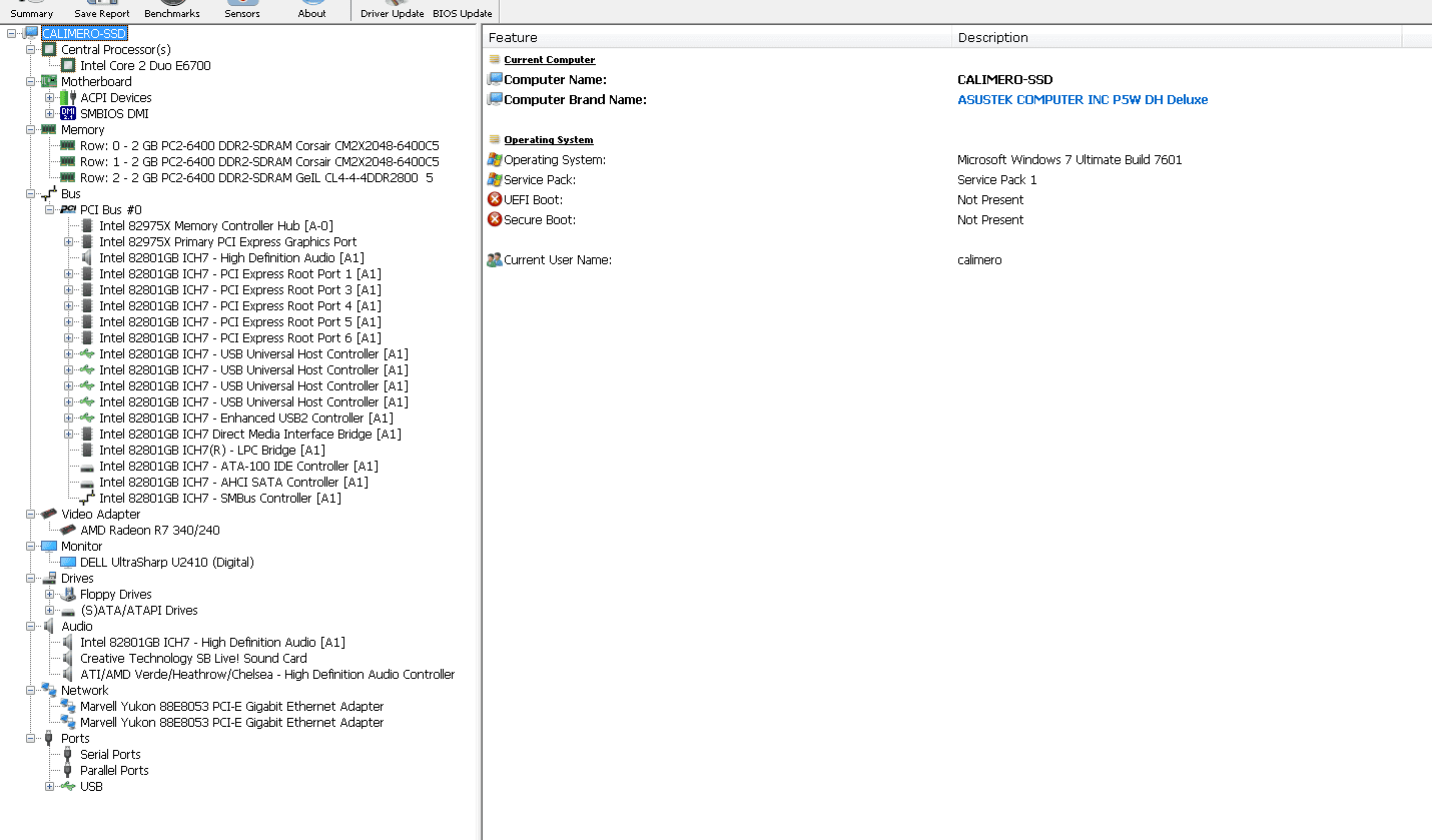

Ich nutze meinen selbst zusammengebauten PC jetzt schon viele Jahre aber seit Kurzem bekomme ich immer wieder Blue Screens sobald ich ihn mehr arbeiten lasse. Es fing damit an daß er beim Windows Logo hängen blieb. Ich nahm den RAM heraus und setzte ihn wieder ein. Seitdem startet er wieder aber er stürzt immer mal wieder ab. Hab hardware technisch nichts geändert.
Win 7 32 bit
Win 10 64 bit
Asus p5w dh deluxe
E6700
Etliche festplatten
Ram 6 gbyte (3 mal 2 Gbyte)
Radeon 200 graphikkarte
Soll ich den RAM mal komplett erneuern?

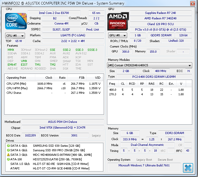

Staub im PC ? Die Lüfter laufen alle richtig ? Irgendwas übertaktet ? Bitte mal mit HWinfo die Sensoren auslesen lassen posten

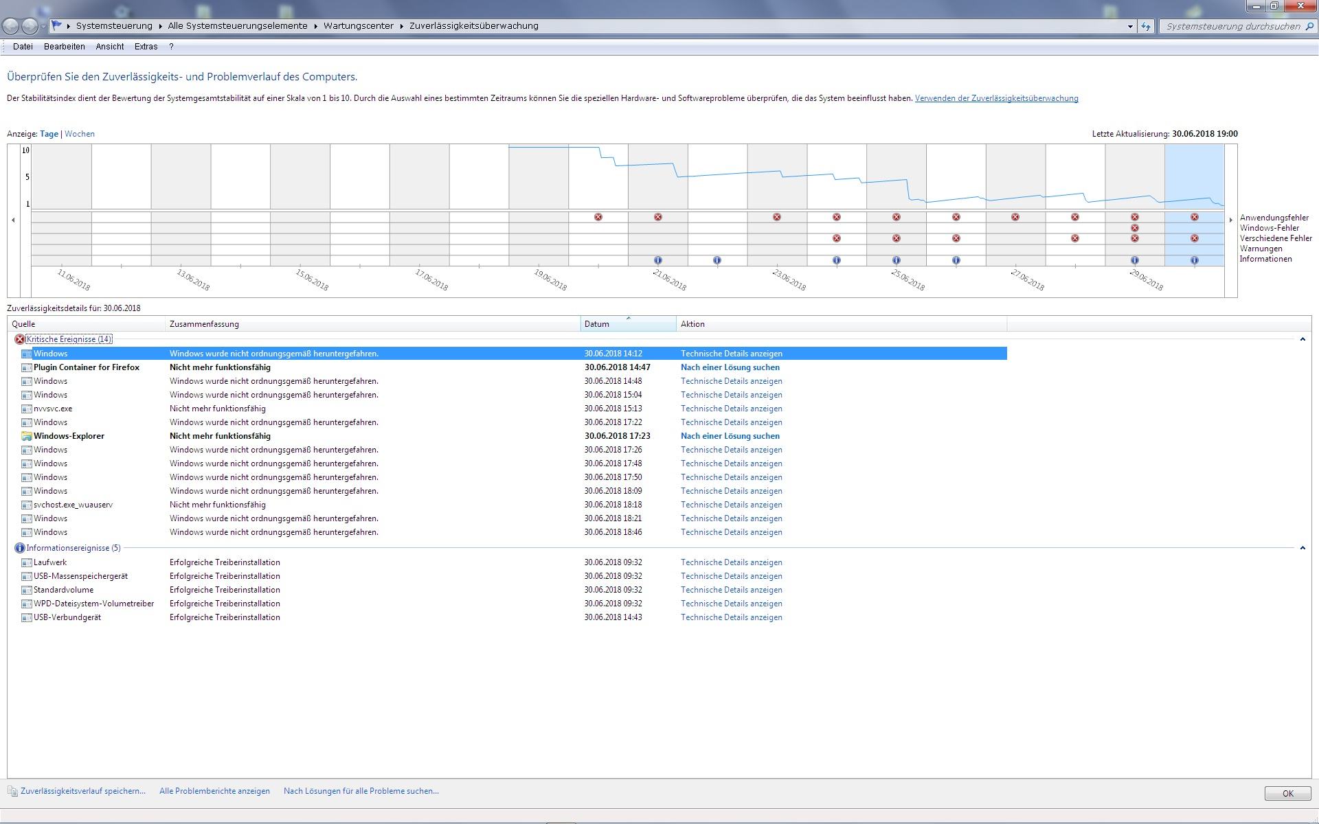

Wieso bekomme ich unter der Ereignis Anzeige als kritisch immer Kernel Power?

im Post #6 hast du ein schönes Bild eingefügt...
da ist klar zu sehen das etwas mit deiner 400GB WD HDD nicht in Ordnung ist...
nochmals, bitte screenshot ala CDI einblenden... Danke...
