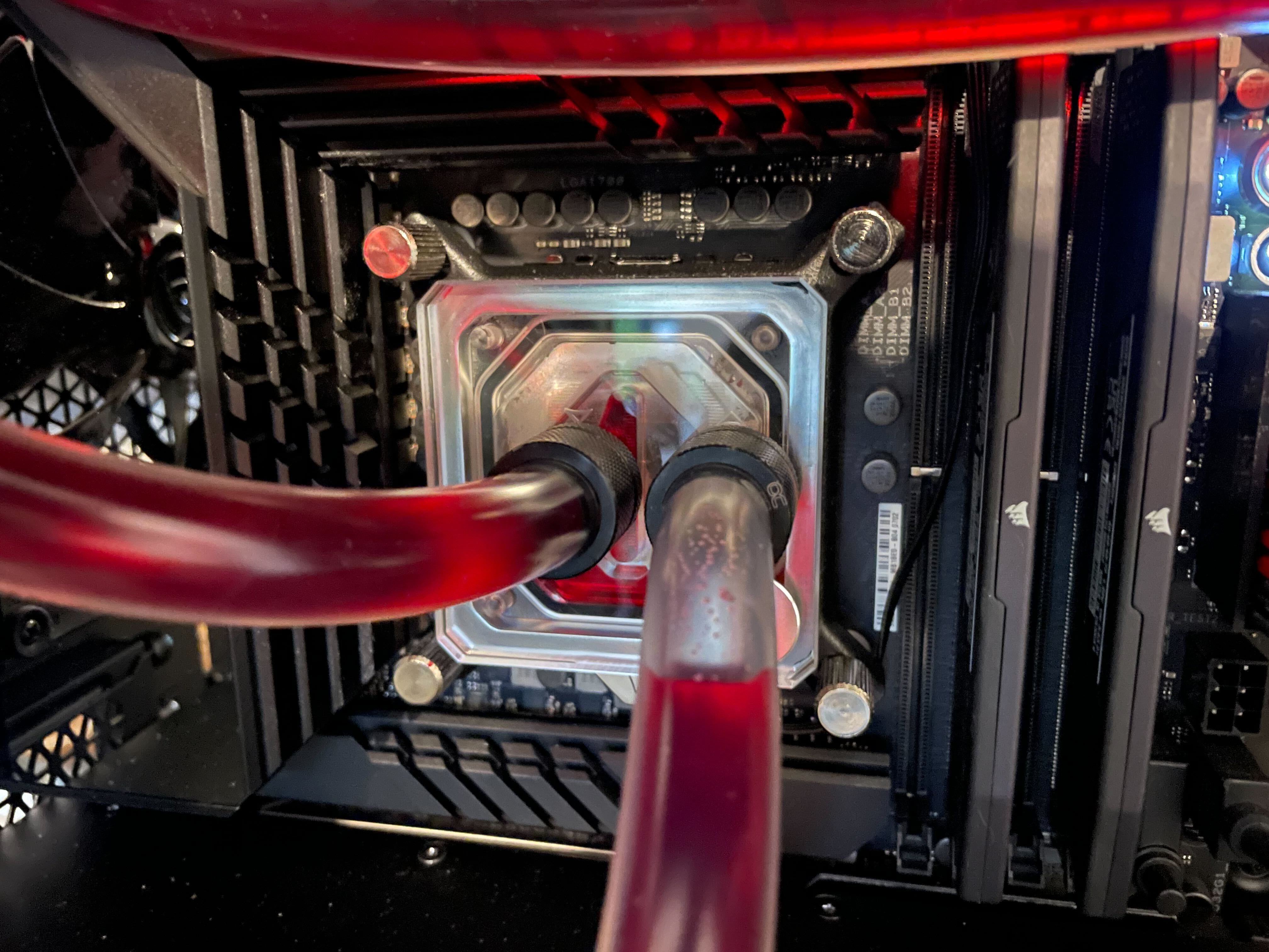

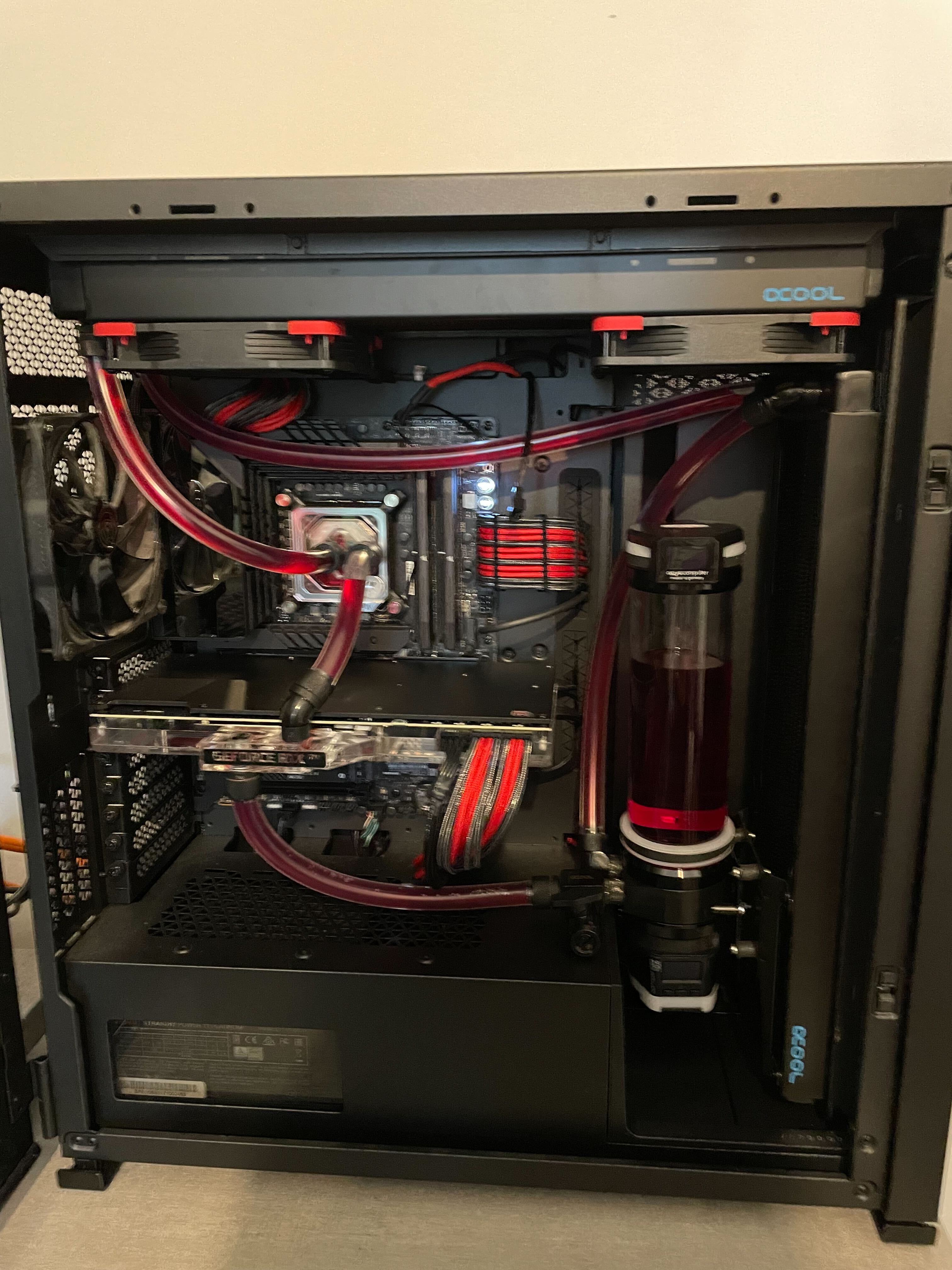

Ich habe am Wochenende meinen ersten Custom Loop fertig gestellt und bin bisher komplett zufrieden was die Temperaturen angeht. Mir ist jedoch aufgefallen, dass ich immer einen Haufen Luft im CPU Block habe wenn ich den PC ausschalte.
Ich entlüfte das System denn wieder durch kippen des Gehäuses aber die Luft kommt immer wieder nachdem der Rechner ausgeschaltet wurde und einige Zeit nicht benutzt wurde. Woran kann das liegen?
Das Leakshield gibt auch keinen Hinweis ob ich ein Leak habe und der Drucktest war erfolgreich.

Entweder verträgt eine Anschluss oder der Kühler den Unterdruck nicht. Mit vielviel mbar Unterdruck betreibts Du das System?
Ich würde das System entlüften, eine Weile laufen lassen das es auf Temperatur kommt, dann ausschalten und beobachten von wo die Luft rein kommt.

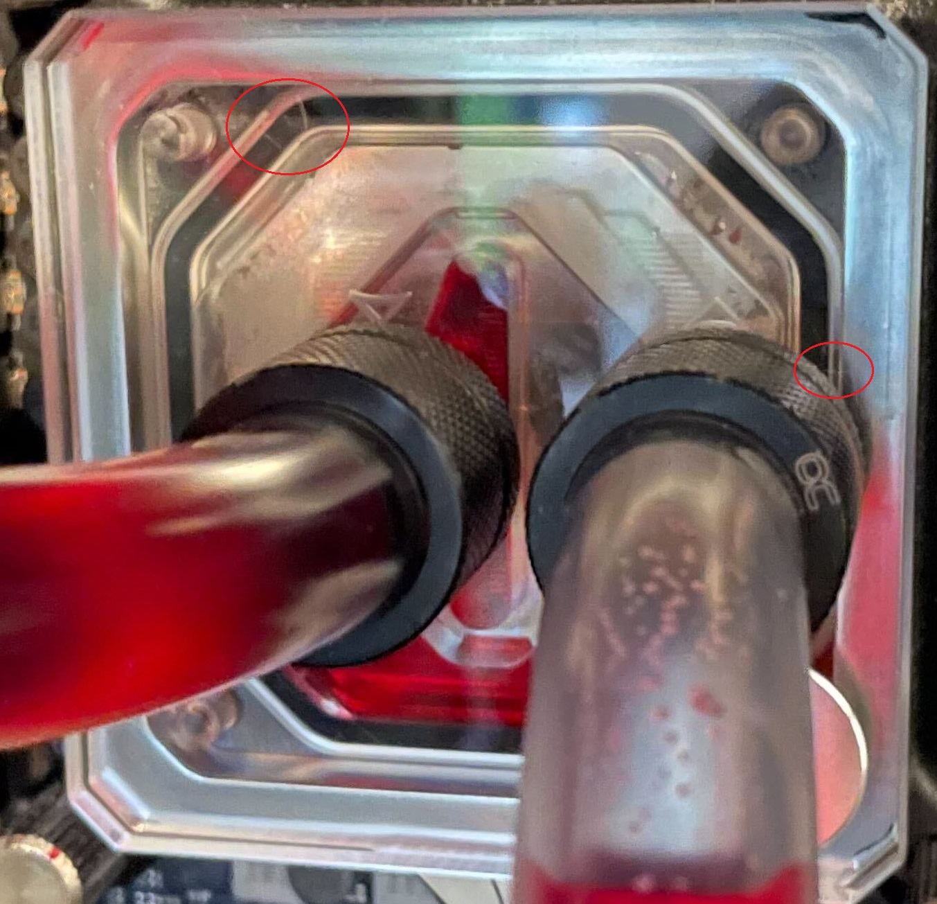

Sind das Kratzer oder gar Risse im Acryl?
Mh, das ist mir gar nicht aufgefallen. Sind aber keine Risse. Oben war es ein kleines Haar und das rechte müsste ne Spiegelung oder so gewesen sein. Da erkenn ich gar nichts mehr. Aber gutes Auge :)

Ich hab mal im ausgeschalten Zustand geguckt wie du es mir geraten hast. Das ist mir aufgefallen. Kommt also anscheinend vom Anschluss des GPU Kühlers. Direkt über dem R und T. Ich versuch den mal ein bisschen fester zu drehen oder was meinst du?
Die Luftblasen sind die auch währen des Betriebs?
Etwas (!!!) fester anziehen kann was bringen, aber nicht zu fest, das ist acryl.
Bevor Du aber das machst, schau dir deinen Kreislauf nochmal genau an. Ich würde sagen der GPUblock ist falschrum angeschlossen.
Mh, hab es noch etwas angezogen. Bringt keine Besserung. Wenn ich den Kreislauf entlüfte, seh ich da keine Blasen am Anschluss.
Wenn ich den Rechner ausschalte geht es los.
Ich guck mal in die Anleitung vom GPU Block, kann mich aber nicht erinnern etwas in die Richtung gesehen zu haben. Und ist die Richtung nicht eher für die Temperaturen interessant? Hier kommt ja Luft im ruhenden Zustand rein.
Edit: Ist Tatsache falsch herum angeschlossen, hab die Pfeile nicht gesehen. Ich leg den Kreislauf mal trocken wenn ich einen neuen Anschluss habe.
