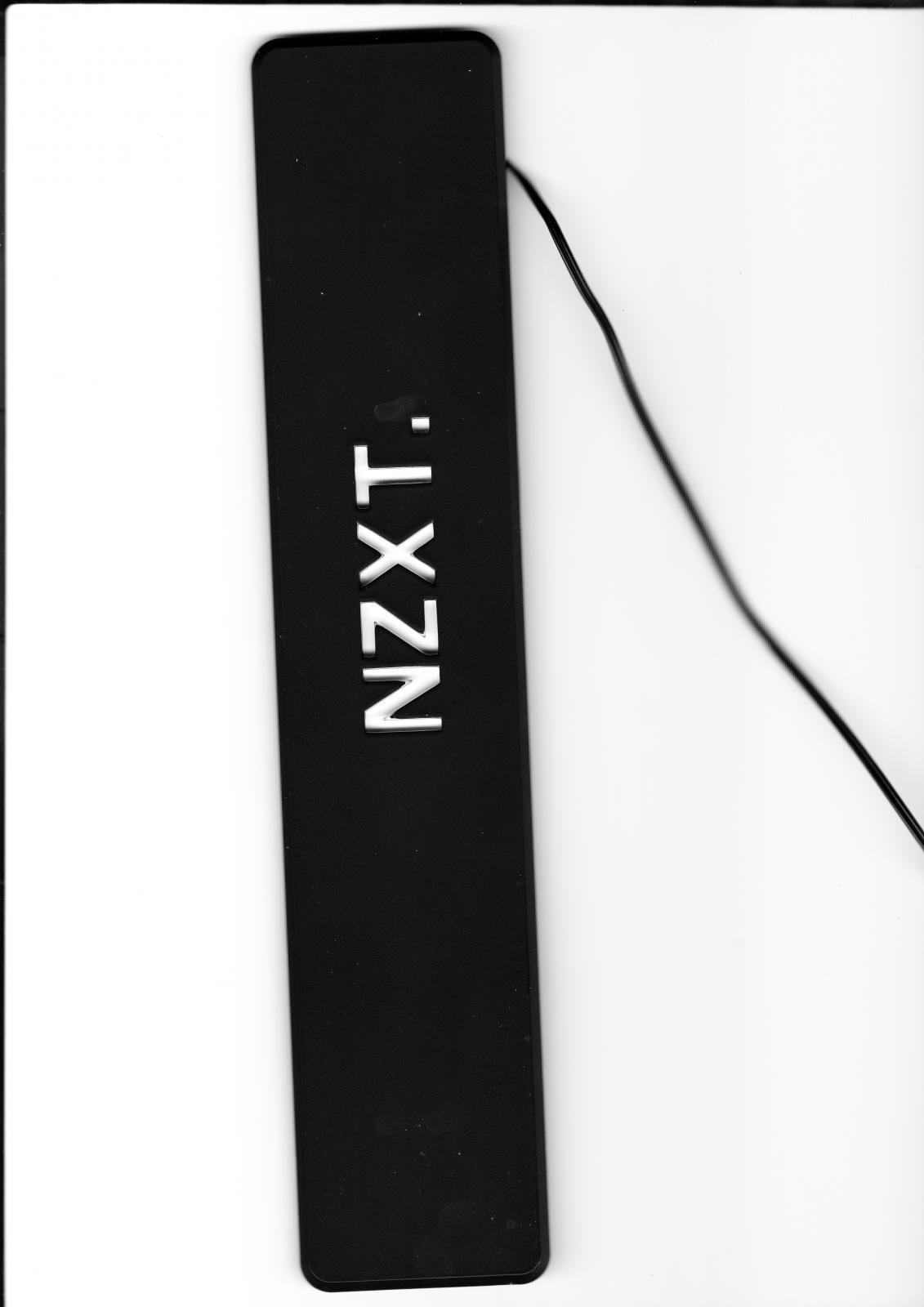

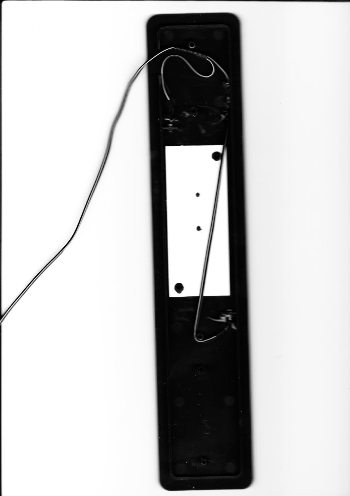

Ausbau: Das Originalteil wird erstmal von 3 Schrauben hinten befreit. Danach steckt sie noch mit 2 Kunststoffnippeln. Von hinten kann man sie dann mit leichtem Druck auf die Nippel :d rausdrücken.
Aufbau der Platte: Sie besteht im Grunde aus zwei Platten. In der schwarzen ist das NZXT-Logo eingefräst und die Helle dient zur Beleuchtung von hinten. Sie ist mit einer Art Kunststoffnieten befestigt. Es strahlt links und rechts jeweils eine LED rein. Die schwarze Platte steht ca. 3mm außen raus und ein 5mm Steg geht nach innen rein. Man hätte also nur diese 5mm um etwas zu verbauen, wenn man das Original weiterbenutzt.
