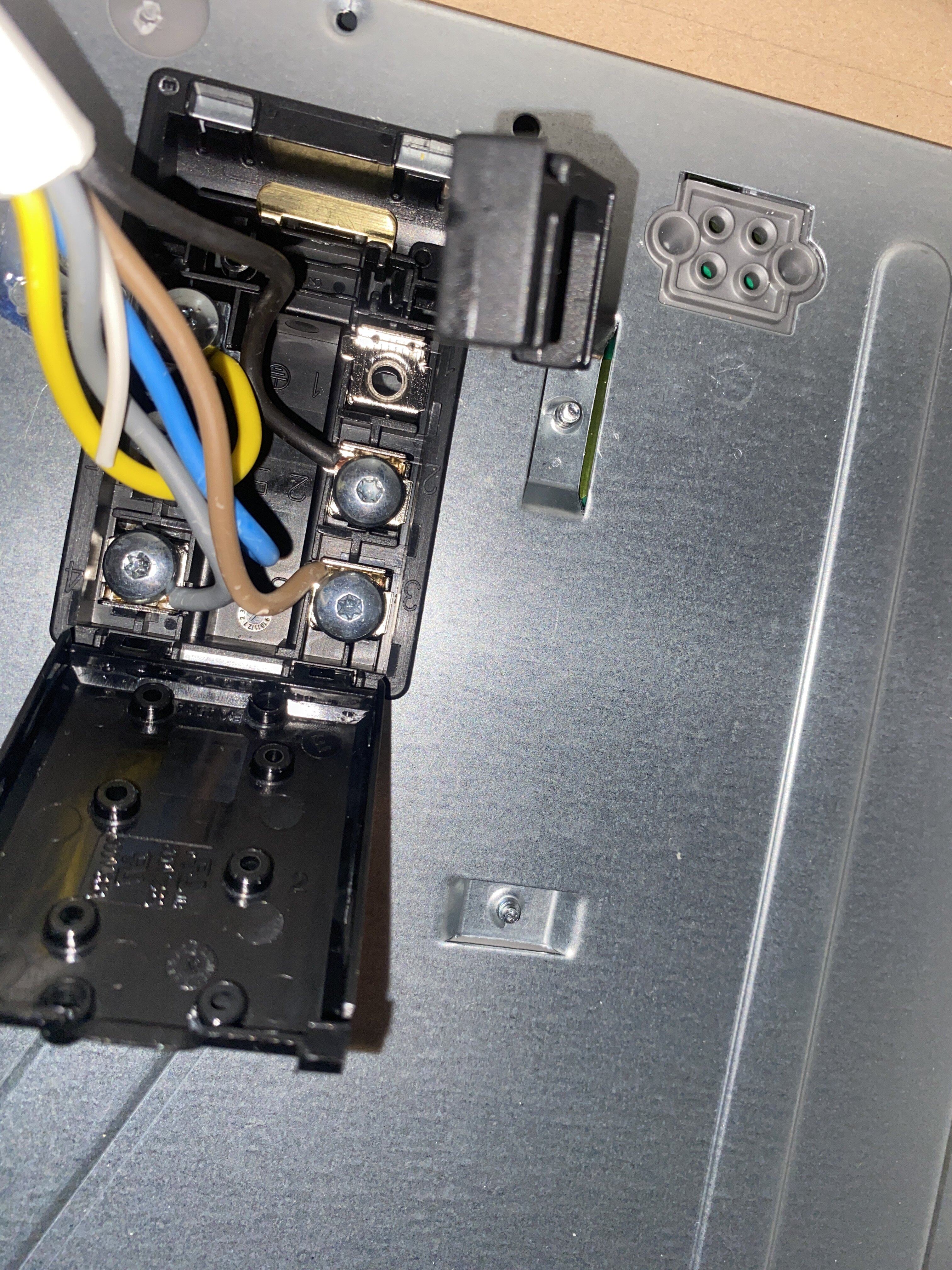

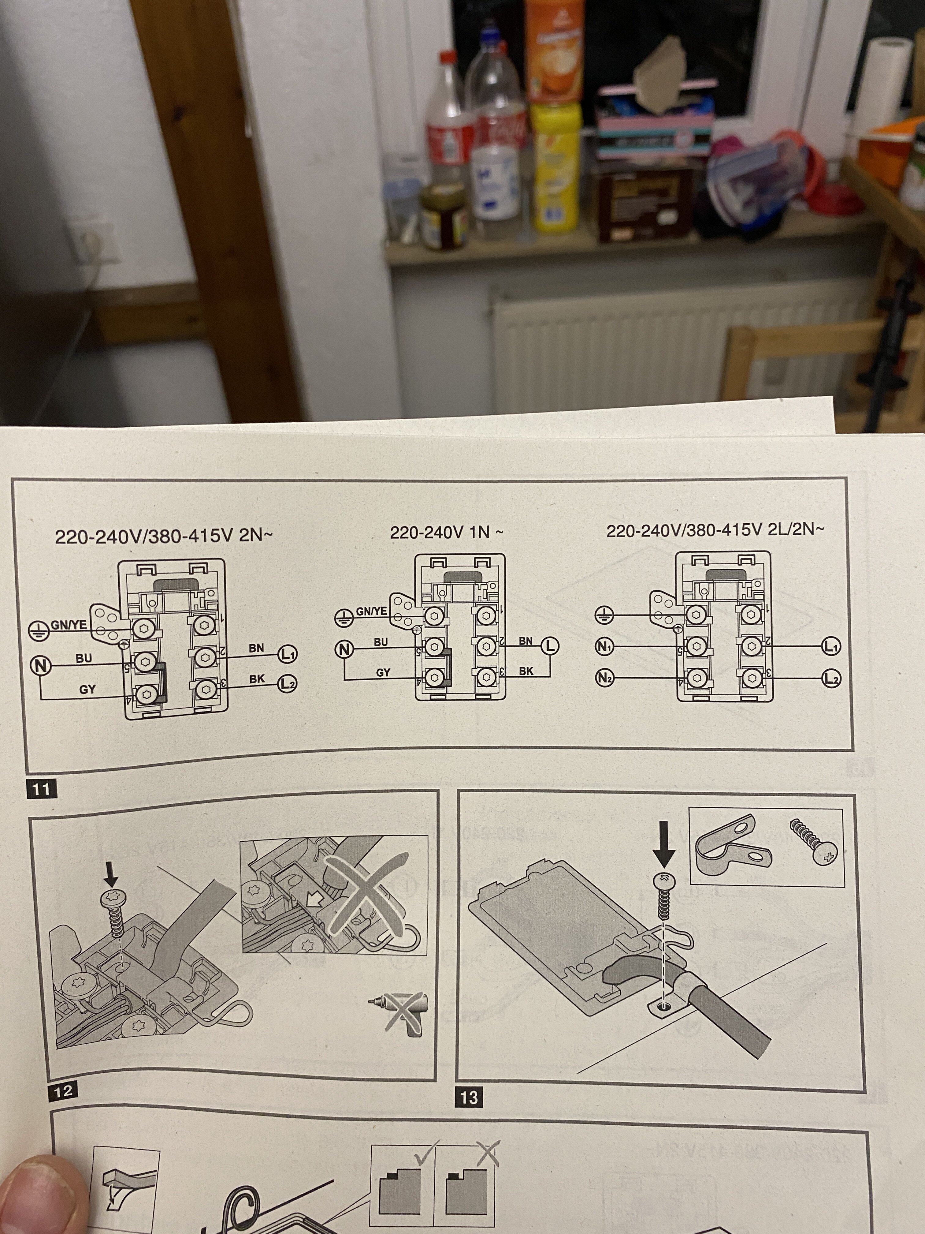

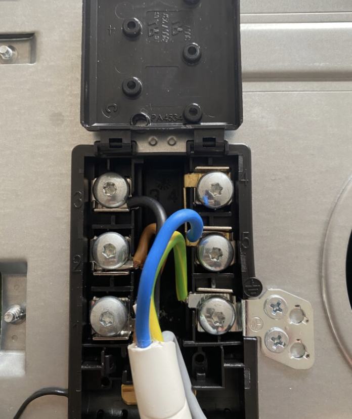

Wollte heute das induktionskochfeld
anschließen, wie kann ich es am besten anschließen?
Ist es so richtig?

Wenn du hier fragen mußt kann ich dir nur dringend raten die Finger davon zulassen.
Du scheinst es mit 2 Phasen und 2 Neutralleiter anzuschließen zu wollen was in Deutschland sehr ungewöhnlich ist.

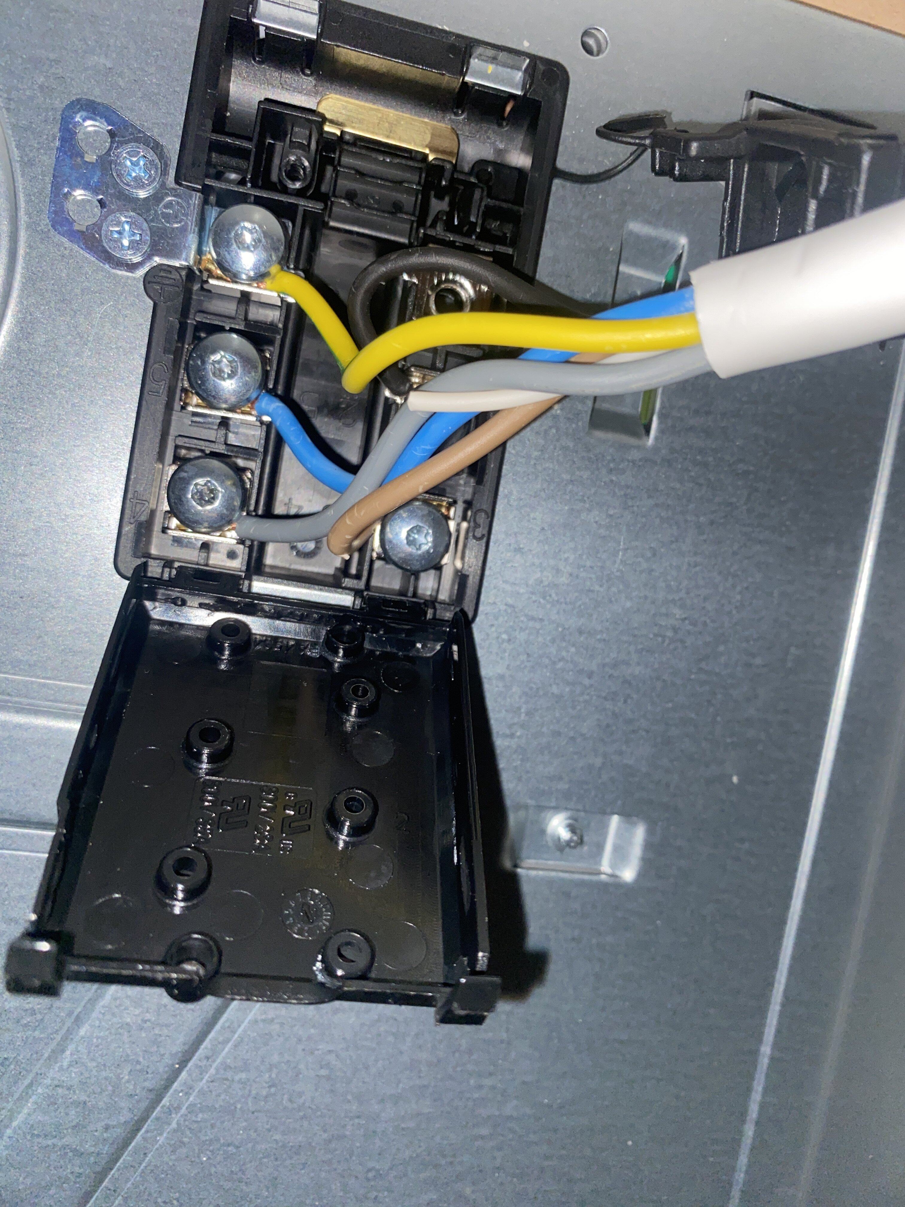

Das hat ein Hermes Fahrer so angeschlossen, darauf hin hab ich gefragt ob er dafür ausgebildet ist seine Antwort nein
So hab ich es jetzt angeschlossen

So wie er es angeschlossen hat, wäre es nach dem Schaubild mit 2N. Wobei 2N/2L auch ginge. Ob die zwei Neutralleiter am Herd oder unten an der Herdanschlussdose gebrückt werden, ist eigentlich egal.

Das hängt primär mal von deinem Stromkreis fürn Herd ab. Wie sieht die Verkabelung aus? Wie der Leitungsschutz? Gängig sind 3xL, 1xN, 1xPE in 2,5mm2 mit 16A abgesichert. In dem Fall schließt du es so an wie beim Schaubild 2N. Also so wie es jetzt angeschlossen ist, passt mMn.

Zumindest sollte man (eigentlich schon obligatorisch) , eine ohmsche Messung des Schutzleiters (Gehäuse zum PE an der Dose) machen. Soweit ich noch weiß, darf dieser max. 0,3Ohm betragen. Für diese Messung reicht sogar ein simples Multimeter. Ist zwar keine VDE gerechte Schutzleitermessung, aber man kann grobe Fehler sofort erkennen.
Bei den ganzen Fragebildern fehlt immer irgendwie das andere Kabelende. So kann es doch alles und nichts sein.
In allen Fällen hätte ich vermutet, dass die Zugentlastung vergessen wurde.
Und im letzten Bild gehört für mich die graue Ader trotzdem in das Anschlußgehäuse oder ab, aber nicht nach außen Richtung dem blanken Blech.

Dass der Nullleiter per Brücke mit 2 Verschraubungen verbunden wird, ist wohl dem Gerät geschuldet, aber das Foto der Anleitung zeigt sowieso kein Anschlussschema für 3-phasigen Drehstrom.
Ja. Richtig wäre es zuerst die Zugentlastungen festzuzurren und dann die Lietzen anzuschliessen.
Anderrum besteht die Gefahr, dass man die Lietzen zu sehr beansprucht, wenn man alles zusammen unter dem Deckel zusammenquetscht.
Wenn eine der Lietzen -ob nun benutzt oder nicht- aus dem Kasten hervorlugt, isses sowieso Murks.
Es mag 'gehen' aber sicher ist was anderes.

Es gibt keine drei Phasen bei dem Kochfeld. So wie bei fast allen Kochfeldern am Markt wird nur 2-phasig angeschlossen. Grau ist in dem Fall für den zweiten Neutralleiter. Dem Herd ist im übrigen auch die Drehrichtung vollkommen Wurscht.

Da ist nichts gewagt, das wird bei solchen Kochfeldern so umgesetzt und ist auch so in der Anleitung beschrieben. Gewagt ist eher dein ganzes Geschreibsel hier, weil wer die graue Ader wirklich an einen Leiter hängt, killt whs den Herd.

Ich schätze, dass das ein Siemens/Bosch/Neff-Herd ist. Da sind die beiden Neutralleiter normal bereits mit einer Aderendhülse verbunden und können so direkt an der Herdanschlussdose angeschlossen werden. Alternativ eine ordentliche Anschlussdose von Merten kaufen, die haben Wago-Klemmen.

Ist ja auch abgebildet. Mit 2 Phasen Bild 1 Kochfelder aufgeteilt auf 2 Sicherungen und mit 1 Phase - Bild 2 wo alle Kochplatten sich eine Sicherung teilen und Nullleitereiter wird einmal aufgelegt da die Brücke drin ist.
3 Bild wurde leider früher gemacht das man mit 2 einzel abgesicherte Kabel zum Geräten geführt hat ein wurde direkt an Kochfeld angeschlossen der andere erst an Backofen dann noch Kochfeld. Somit hingen die Kochplatten an verschiedenen Sicherungen.

Niemand nimmt ein graues Kabel als Nullleiter. Aber der zweite Neutralleiter ist bei Siemens/Bosch/Neff nunmal grau gekennzeichnet. Solange gekennzeichnet ists übrigens vollkommen egal welche Farbe. Können auch alle schwarz sein dann.
