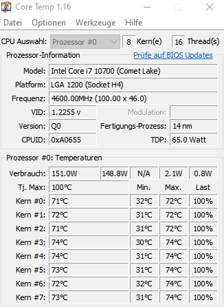

Anbei ein Foto von CoreTemp....!
Hier nach 5 Minuten zocken. Irgendwas stimmt doch da nicht! :(
Also nach 30 Minuten zocken war die Temp kurz bei den 90 `C, ansonsten bei 80 Grad

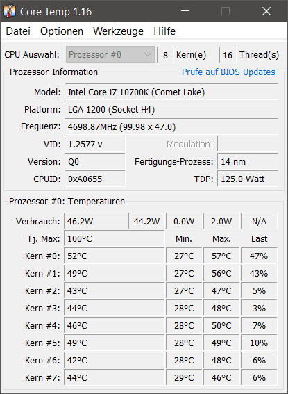

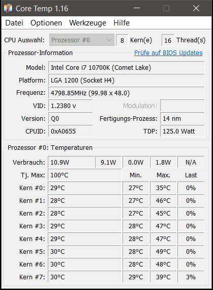

Hier meine werte mit dem Pure rock slim auf dem Desktop
und beim zocken (RUST)
Schau dir den takt doch bitte mal mit hwinfo oder aida64 an. Coretemp ist bei mir auf älteren systemen nicht zuverlässig...

Ist der letzte Core Temp Screen unter Last (das sieht so aus bei 151W Verbrauch)?
Dann sind die Werte von max 74Grad recht gut.
