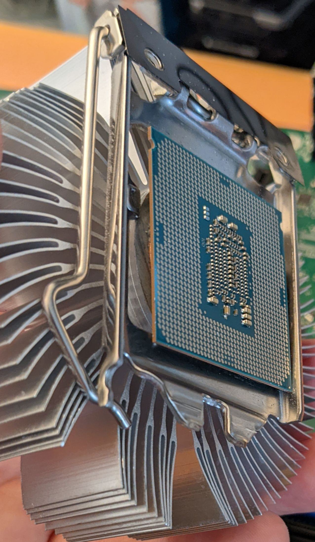

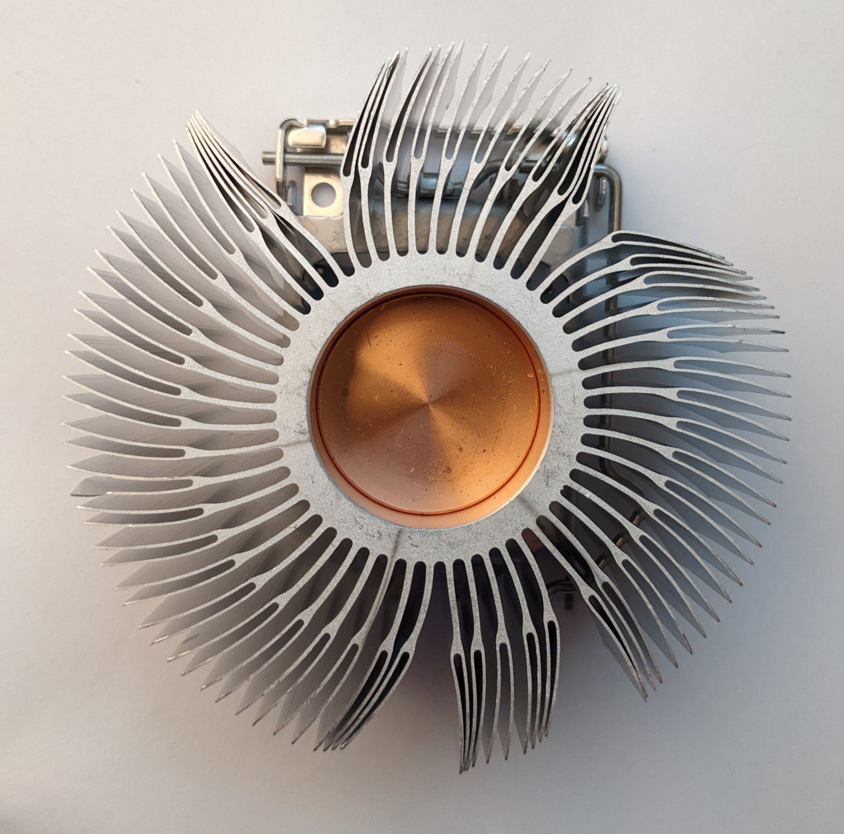

ich könnte ein paar Tipps gebrauchen, wie ich einen festgebackenen Kühler (Kupferkern) von einer Intel 1151 CPU lösen kann. Ich hab mittlerweile die Sockelklemme abgeschraubt, sodass ich das zwangsverheiratete Pärchen zumindest mal ohne Board in die Hand nehmen kann. Ich habe bisher probiert:
  • CPU-Kühler Kombination auf 100 C° in den Backofen geworfen und versucht die CPU zu verdrehen --> Fail, 0mm.
  • mit Rasierklingen versucht zwischen CPU und Kühler zu kommen
  • Kältespray
  • Zahnseide mit Isopropanol getränkt
  • über Nacht in Isopropanol eingelegt
Gegenwärtig erwäge ich noch einen Bremsenreinigerrausch zu veranstalten oder den Kupferkern des Kühlers aufzubohren, um zumindest den Großteil des Kühlkörpers loszuwerden. Ich hab in meinem Leben schon eine Menge CPUs gewechselt, aber das hier macht mich langsam ratlos...
Freiwillige vor :d
Was hast du denn da als WLP verwendet Betonkleber?
CPU mit Kühler in den Backofen 100°, dann rausnehmen und den heißen Kupferkern mit Kältespray bearbeiten.
Evtl. löst sich dann sogar der Kühlkörper vom Kupferkern.
Evtl. wurde da anstatt normaler WLP Wärmeleitkleber verwendet.
Was ist es für eine CPU? Hättest alles so lassen sollen, CPU richtig beanspruchen, Rechner aus und dann versuchen den Kühler zu drehen.
So wird es schwer, da du keinen richtigen hebel oder drehwirkung hinbekommst.
Ich hatte es ursprünglich mit dem Fön probiert und dann mit Kältespray auf den Kupferkern. Mit 100° im Ofen und anschließend Spray jedoch bisher nicht - ich schaue mal, ab wie viel C° sich der Spaß entzündet.
Ist ein i7. Hatte ich gewisserweise auch probiert --> mit Fön aufgeheizt und probiert zu drehen. Leider nix.
Aceton + Rasierklinge
Natuerlich mit 'etwas' Feingefuehl :d
Da scheint wirklich Kleber drauf zu sein, denn keine WLP würde derart kleben. Damit wäre die Frage, was von beiden wichtiger ist, die CPU oder der Kühler, denn eines wird geopfert werden müssen. Wobei, hiernach die Antwort wohl die CPU sein dürfte:
Daher würde ich die einfach mit dem Kühler weiterbetreiben. Aufbohren wäre wohl keine gute Idee, wenn man ein wenig zu weit reinbohrt, ist man im Die und die CPU ist hin. Wenn der Weiterbetrieb mit dem Kühler nicht geht, dann säge oder flexe ihn so dicht wie möglich über der CPU ab und arbeite den Rest mit einer Feile und dann Schleifpapier runter.
Da scheint wirklich Kleber drauf zu sein, denn keine WLP würde derart kleben. Damit wäre die Frage, was von beiden wichtiger ist, die CPU oder der Kühler, denn eines wird geopfert werden müssen. Wobei, hiernach die Antwort wohl die CPU sein dürfte: Daher würde ich die einfach mit dem Kühler weiterbetreiben. Aufbohren wäre wohl keine gute Idee, wenn man ein wenig zu weit reinbohrt, ist man im Die und die CPU ist hin. Wenn der Weiterbetrieb mit dem Kühler nicht geht, dann säge oder flexe ihn so dicht wie möglich über der CPU ab und arbeite den Rest mit einer Feile und dann Schleifpapier runter.
Aufbohren war hier derart gemeint, dass ich am äußeren Rand des Kupferkerns einmal im Kreis bohre, um den Alukörper loszuwerden. Dann könnte ich die Sockelklemme abnehmen und den Rest des Kupfers mit dem Schleifer abnehmen. So die Hoffnung zumindest. :haha:
Stecke das Set jetzt nochmals für paar Stunden ins -32° Gefrierfach. Vielleicht zerbröselt der Kleber ja bei längerer Einwirkdauer.

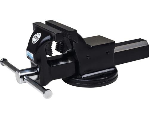

Spann den Kühler in einen Schraubstock, dann mit nem Heißluftfön die CPU warm machen, aber unter 130 grad bleiben und dann mit nem Lappen und ner Zange die CPU abdrehen. So würde ich das machen.
