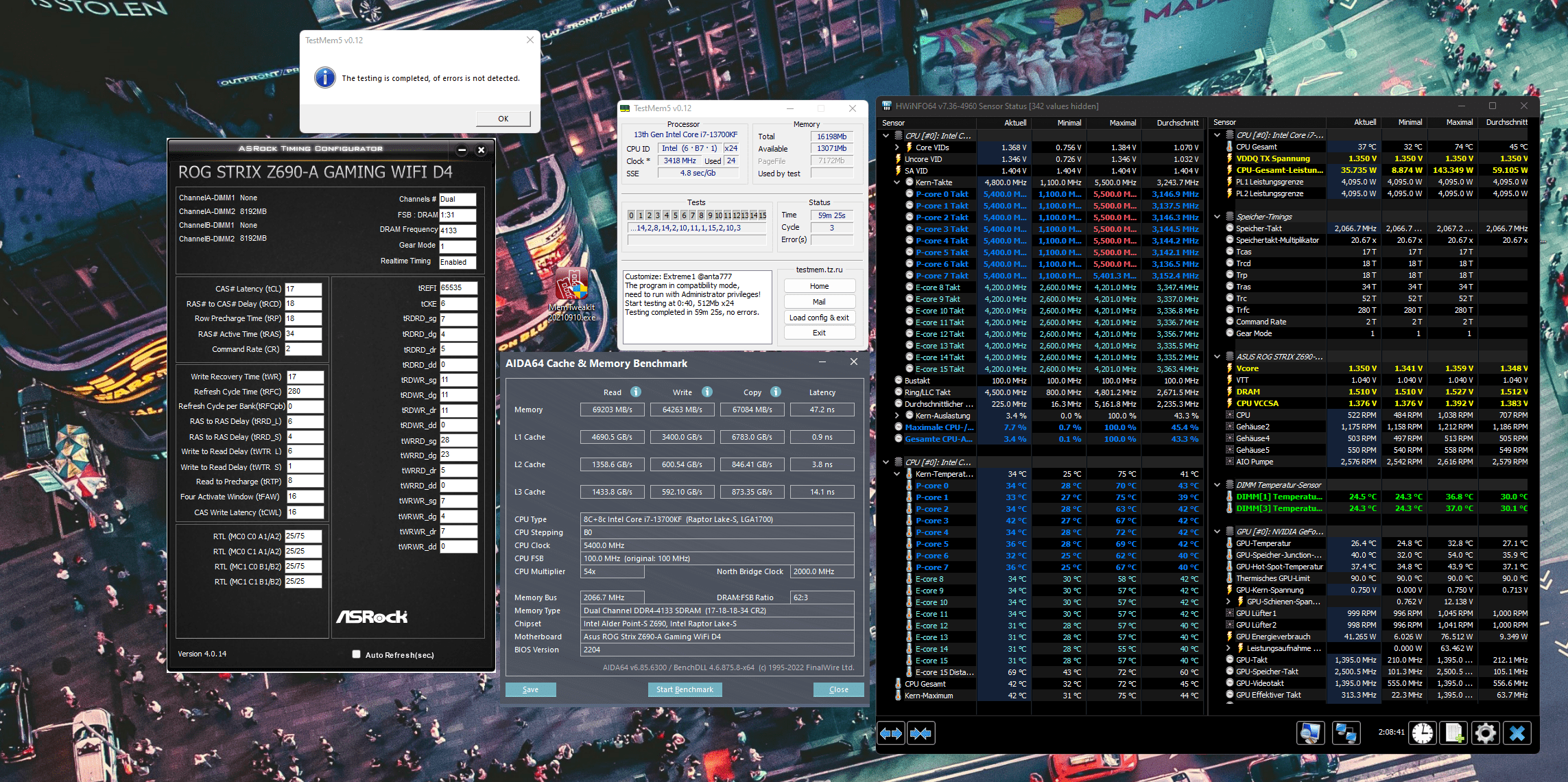

Aber jo, geh ich halt mal wieder auf 320 zurück.

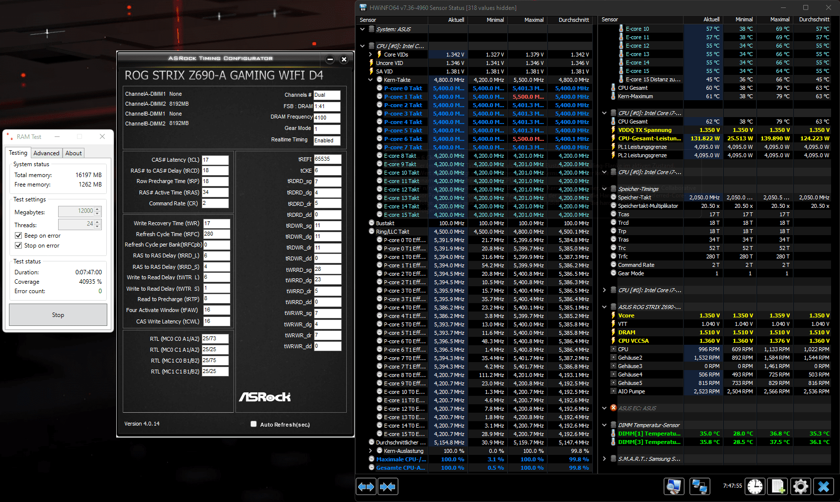

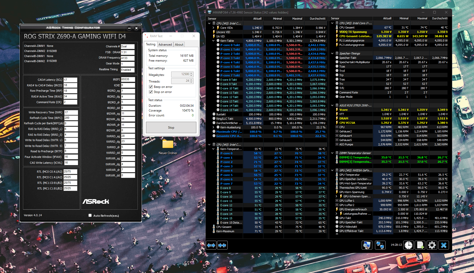

Könnte evtl. auch an den RTL's liegen.
Stable = 75/75
Unstable = 73/75
Laut deinen Screenshots.
Geh mal ruhig wieder auf "280" und fixier die RTL auf 75/75 usw.
Wenn die RTL's auf "Auto" laufen, kann es nach dem Neustart ein anderer Wert sein. Mal für ein paar Tage "75", dann auch mal "73".

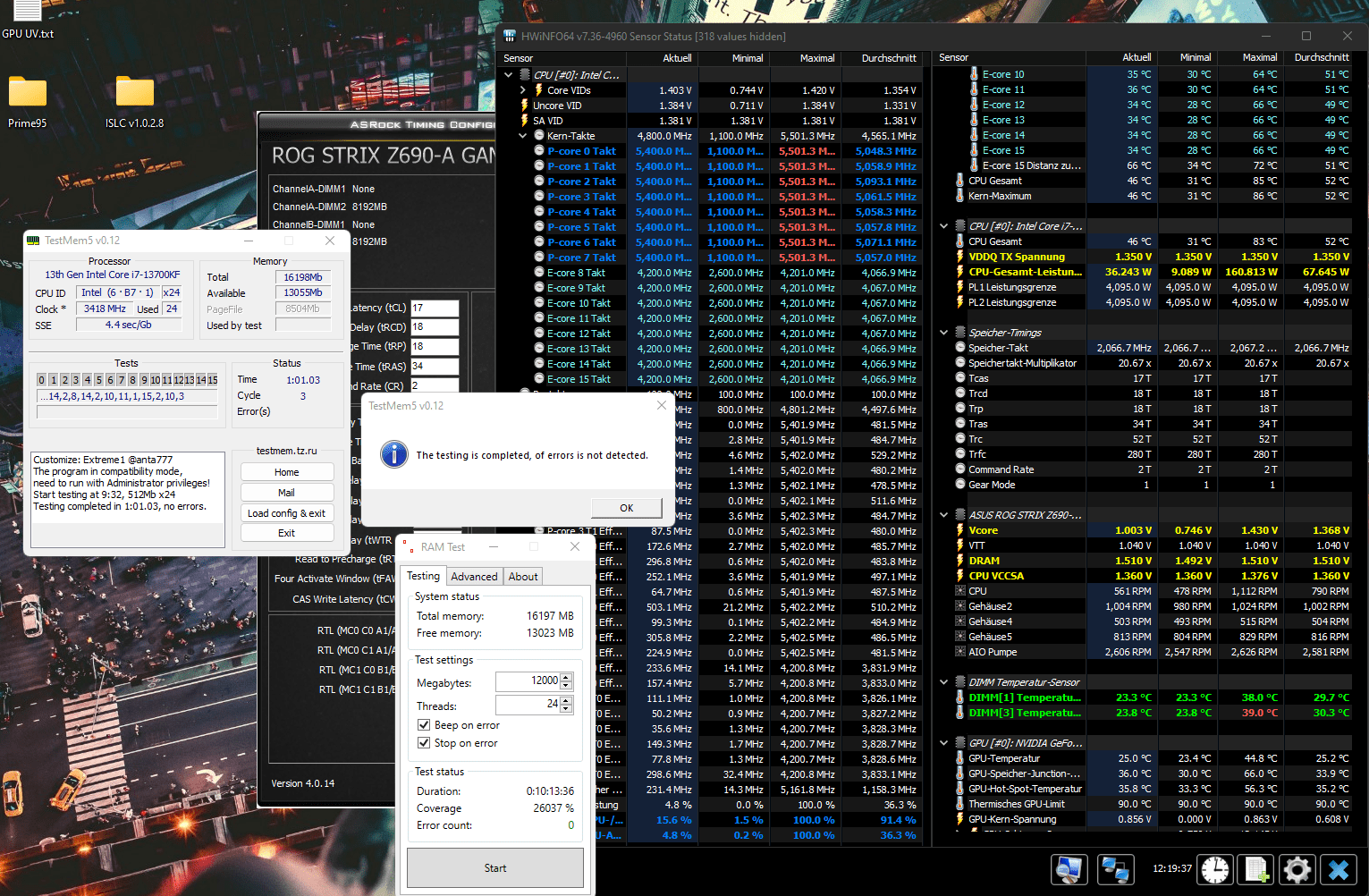

4133-c17181834_karhu_10h_testmem5-anta-extreme_280trfc_rerun-03_03_2023-png.867341
Hier nach 10 Stunden Karhu 26k%.

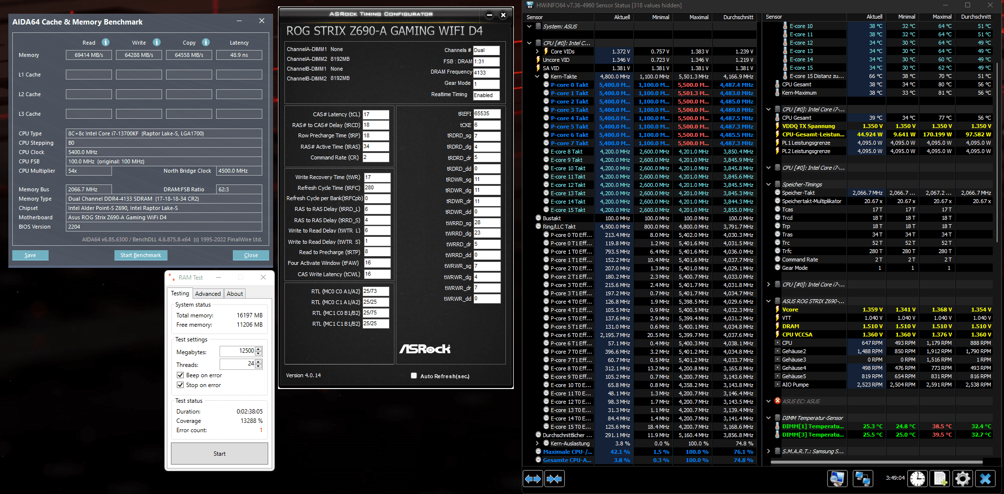

Hier nach nur 7,5 Stunden 40k%, warum?

Die Frage wurde wieder nicht beantwortet :fresse: Warum er bei weniger Zeit in Karhu, die doppelte Coverage hat. :d

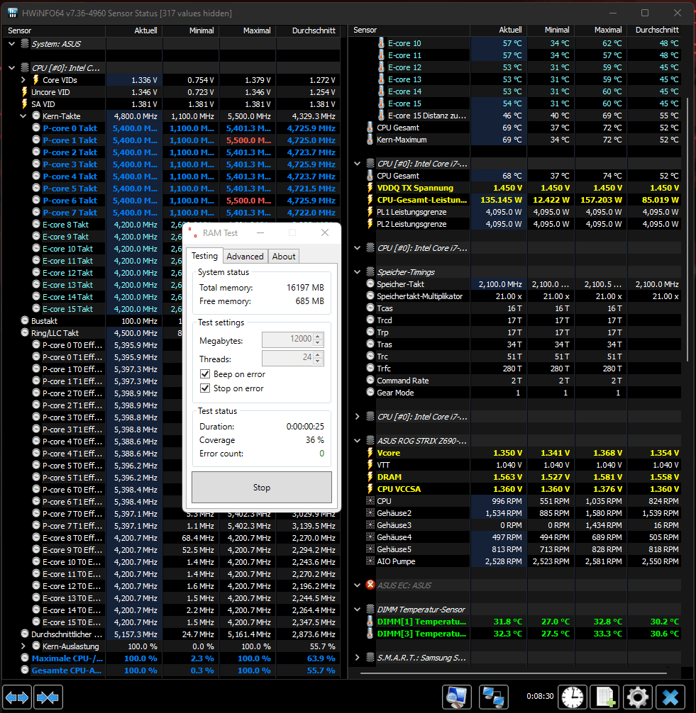

Also, booten klappt bis 4200, mit CL 16-17-17-34 und tWL 14, 1,57VDimm, TX 1.45V und SA 1.36V. (12/12/12) - aber gerade schon bei 3 Min Karhu error.
4266 will er zwar posten, bekommt aber einen Bluescreen vor dem Windows login, egal ob 16-16-16-34, 16-17-17-34 oder 17-18-18-34
4300 schafft er nicht aus dem Loop raus zu kommen.

Karhu benutze ich halt nicht und mal ganz ehrlich tm5 und DangWang reichen mir das sind zusammen ca. 3h test.
Y-Cruncher benutze ich um zu gucken ob der IMC unter Vollast am Limit ist.

Je größer desto länger.....
32GB läuft doppelt so lang, um auf die gleichen % zu kommen, als mit 16GB.
Ja, ich hab aber ja bei beiden die 16GB verbaut und laufen lassen.
10 Stunden = 26k%
7,5 Stunden = 40k%
Macht doch keinen sinn, oder?^^

Also @BF2-Gamer, Bios hab ich übrigens neu drüber gebügelt.
4133 16-18-18-34 getestet mit 1,4 TX und gefühlt jeder Kombination von VDimm 1.42-1.57 und SA 1.26-1.4V, das längste was Karhu da ging war knapp über 5 min bei 1.48VDimm und 1.28 SA.
Reicht dann auch wieder, dann halt wieder 4100 C17-18-18-34 @ 280 tRFC, langt mir ja auch. Blick halt nur nicht, warum nach Monaten 4133 nicht mehr läuft Naja wayne. Entweder hab ich echt ein drecks Kit, CPU oder Mainboard, aber Ram OC will mir nicht in Kopf gehen^^

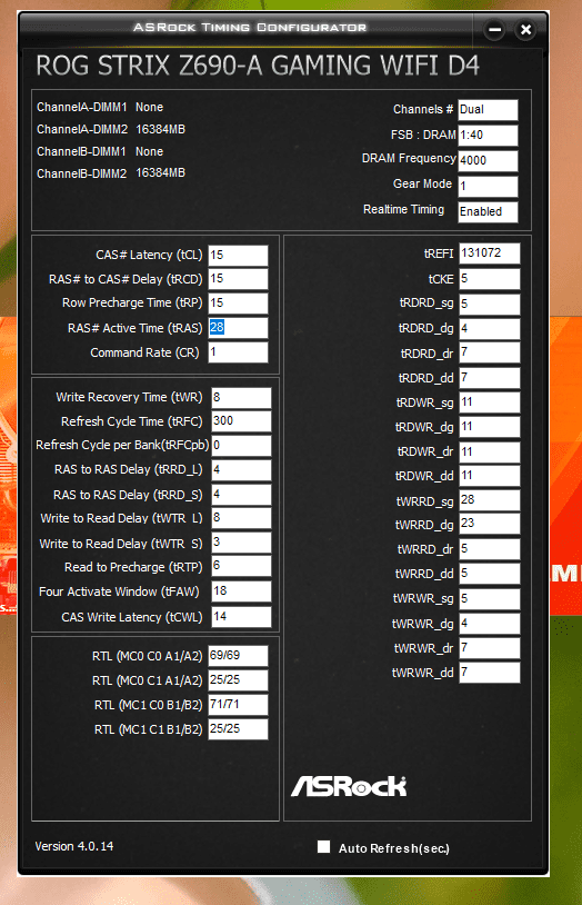

Wäre eigentlich CR=1 mit einem 12900K machbar?
Mit 2x8GB SR G1 sollte das machbar sein, sofern Speicher und IMC es hergeben.
Mit 2x16GB DR brauchst wird es hart, ich kann mit dem 13900K bis 4000CR1 booten aber das stable zu bekommen wäre schwer.
Mit den Timings und Spannungen gibts schon bei AIDA nen blauen^^.

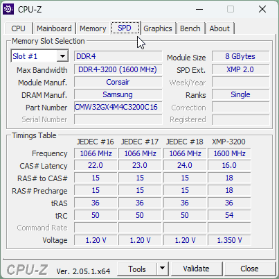

Ich hab auf der Arbeit 4x8 CMW32GX4M4C3200C16, soll ich da mal 2x8 Mopsen und die probieren? :fresse:
Ich würde dir ja meine ausleihen, aber Du wohnst leider am A**** der Welt. :fresse:
DHL Liefert tatsächlich auch bei uns in den Süden Deutschlands. :fresse2:
Sind die oben verlinkten deine, die du momentan verbaut hast oder welche, die du "über" hast?
Jap, wie sein Nervtöter Kit.
