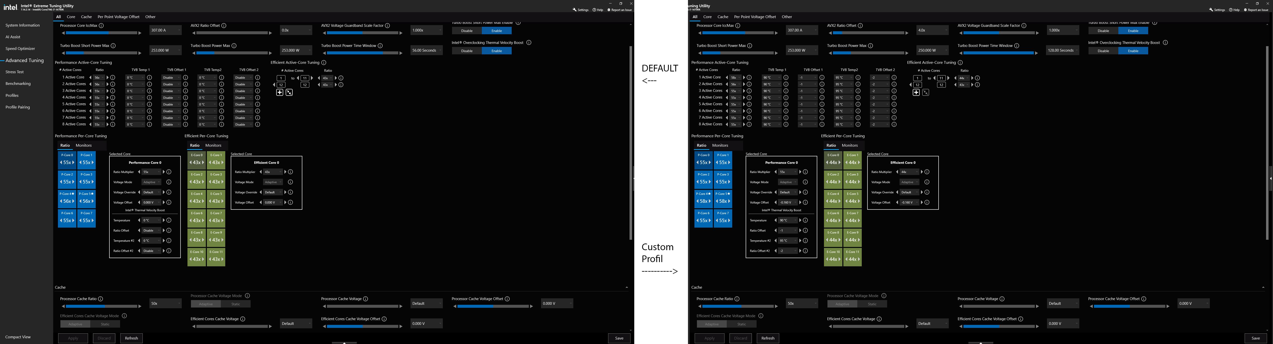

Ich hatte mit meinem relativ neu gekauften 14700k (neustes BIOS) immr das Problem, dass die Temperaturen zu hoch waren und per undrevolting im BIOS bin ich dem Problem nicht auf den Grund gekommen, bzw. konnte keine Lösung finden.
Über ein Video auf YouTube, habe ich vom intel extreme tuning utility gehört und habe dort die undervolting settings so lange verfeinert, bis das System im Benchmark und Last beim Arbeiten und Spielen stabil war. Die Temperaturen kommen nun nicht mehr über 70 Grad bei Last und eigentlich ist alles gut.
ABER: das intel extreme tuning utility hängt sich gerne nach dem Bootvorgang mal auf und die Settings werden gleich nach Windows Anmeldung zurückgesetzt, was ich schon immer an der Lüfterdrehzahl höre. Dann muss ich das tool wieder starten, Profil laden und es hält dann bis zum nächsten Neustart....
Nervig! Daher meine Frage. Kann ich die geänderte Settings (siehe Screenshot, links Standard Einstellungen, rechts mein Profil mit Änderungen) auch im BIOS einstellen? Die unterschiedliche Namensgebung hindert mich momentan noch daran.
