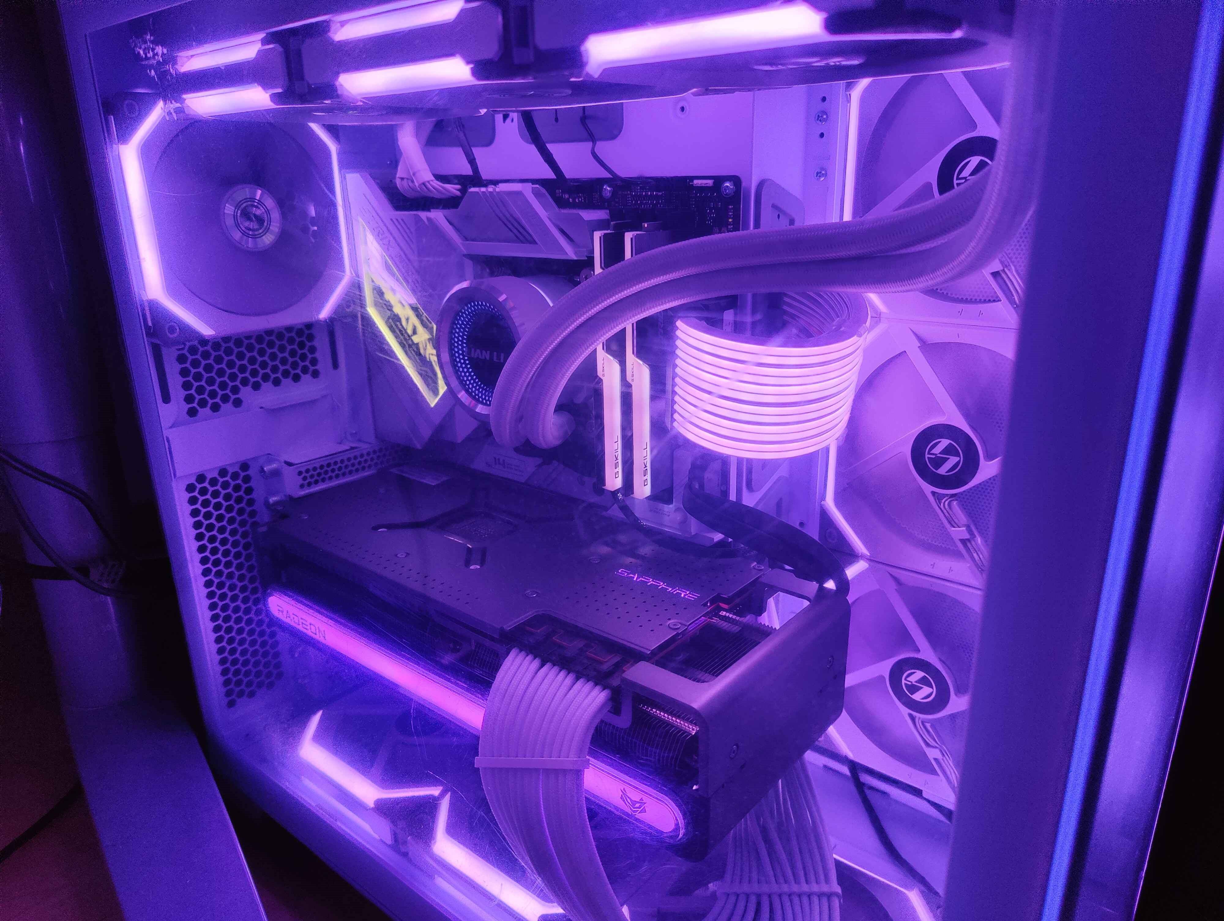

ich beobachte jetzt schon seit ein Paar Wochen die idle Temperaturen von meinem 12700k auf dem Desktop. Dabei komme ich laut HW Info nicht unter 50° teilweise nicht mal unter 60° auf den Kernen, sei es P oder E Core.
Was mir aufgefallen ist, ist dass die P Cores permanent mit 4,9Ghz laufen obwohl ich selbst nix am PC übertaktet habe das ganze bei einer Leistungsaufnahme von 35W. Weiterhin ist auffällig, dass bei meiner 360er AIO die das ganze Kühlen sollte nur am ersten Lüfter (am Wassereingang) warme Luft rauskommt und der Radiator auch heißer ist als bei den restlichen Lüftern.
Mein System:
Asus ROG Strix Z690-A Gaming Wifi D4
RAM 32GB Gskill Trident Z 3600 MHz
CPU Intel i7 12700k
AIO Lian Li Galahad 360 UNI Fan
GPU Sapphire 7900 XTX Nitro+
Gehäuse Lian Li O11 Evo
Habe ich in meiner AIO irgendwie ein Wasserstau oder was kann hier los sein? 50° im Idle bei so einem System sollte ja eigentlich nicht sein

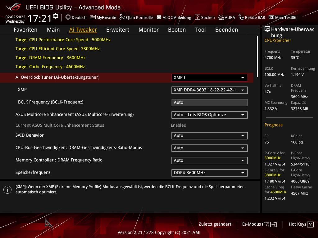

4,9 ist zu viel für alle Kerne, da wird sicher ASUS Multicore Enhancement Feature aktiv sein, statt Intel Default, oder einfach deaktiviert.
Bei MSI heißt das hab Enhanced Turbo, damit lief mein 14600K auch mit knapp 100° und ich dachte meine Kühler wären defekt.
Option deaktiviert und schon lässt sich das Teil ohne Probleme kühlen weil nicht mehr alle Kerne auf Krampf hochgetaktet werden.

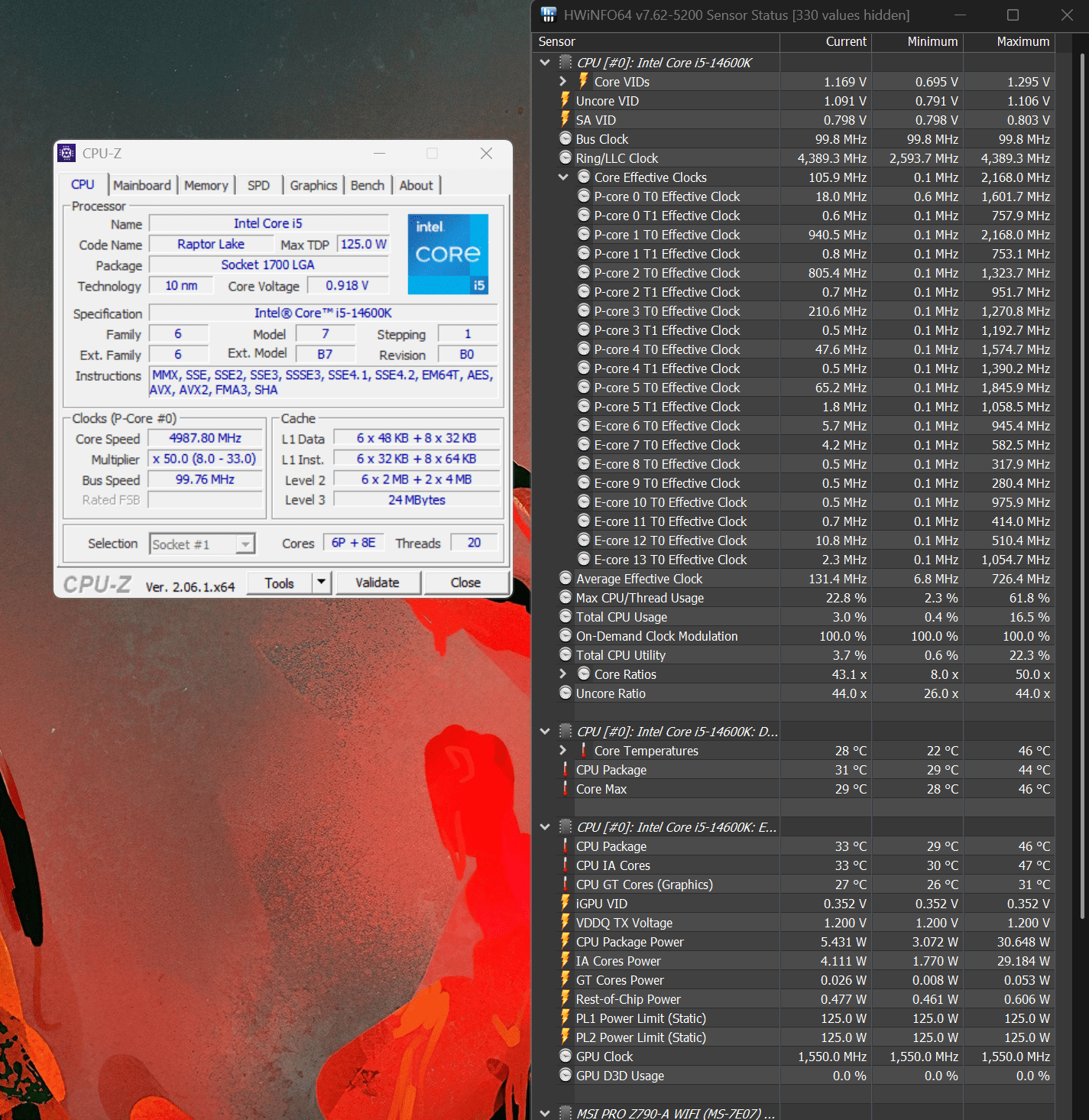

Zu den dauerhaft 4900Mhz, womit liest du das aus? CPU-Z zeigt mir auch dauerhaft 5Ghz an, effektiver Takt in HWinfo64 jedoch auf den meisten Kernen bei 0Mhz auf dem Desktop.
Normalerweise hast du mit einem Intel 3-5W Stromverbrauch aufm Desktop wenn nichts passiert

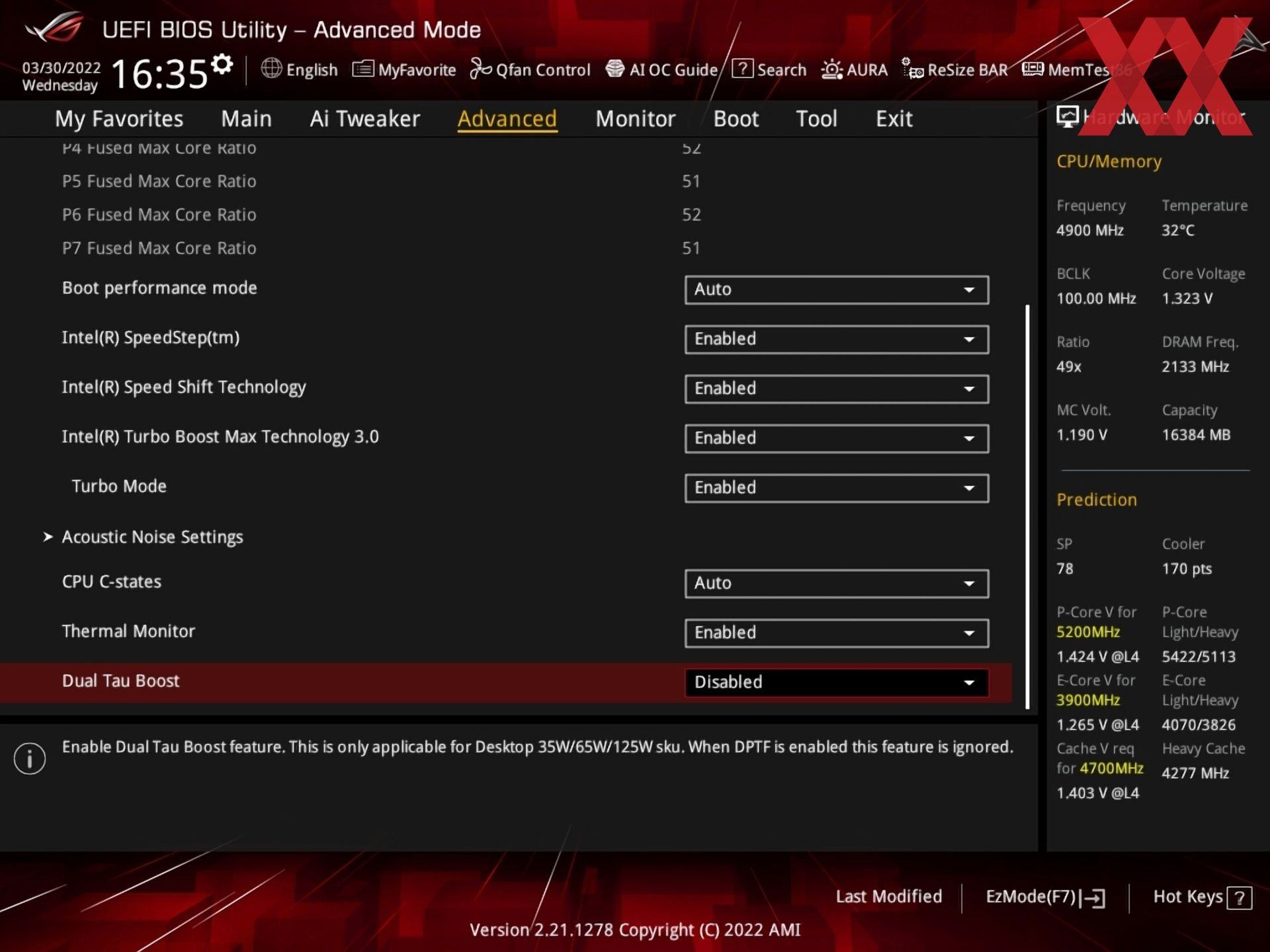

Evtl sind auch die C-States im Bios deaktiviert, wodurch die CPU nicht mehr runtertakten würde (nicht auf das Dual Tau Boost versteifen, war nur ein Bild was ich gefunden hab wo alles mit aufgeführt ist).
Zur Not kannst auch das Bios auf das neuste Updaten (falls noch ein älteres drauf ist), da mit den neusten eigentlich die Intel Limits standardmäßig aktiv sein sollten wegen der 13/14 Gen Problematik (durch dieses Auto OC der Board Hersteller).

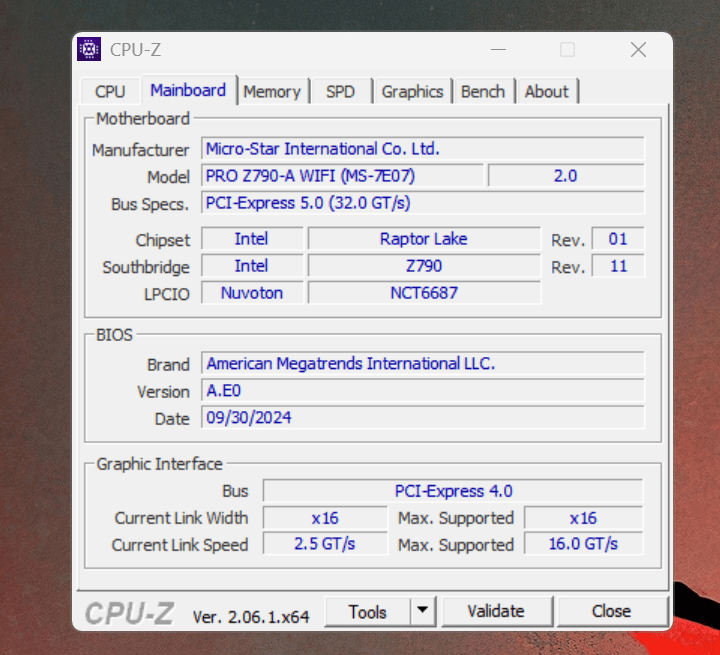

Bei CPU-Z kannst du nachschauen welche Bios Version bei dir drauf ist unter Windows

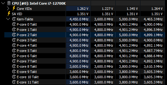

Ich hab mal eben im BIOS nachgeschaut, das Enhancement Zeug ist deaktiviert und die C States sind auch so wie die sein sollen. Auslesen tu ich die Taktung mit HWinfo. Die einzige Schwankung die das Anzeigt ist dass die P Cores ab und an mal auf 5Ghz hochgehen und die E Cores auf 3,8. Aber mehr tut sich da auch nicht.
Das BIOS ist auf November 2024, ist zwar jetzt nicht das neuste aber eins nach dem Intel upsi.
