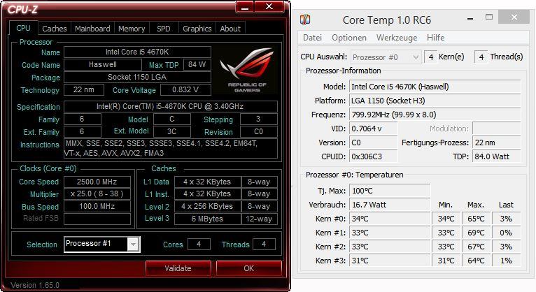

Okay, hier das Ergebnis:
Idle
Load
Gut? Schlecht? Normal? :d
Was hat das mit der VID zu tun?
Ging hier grade nicht um Temps und köpfen. Nur ob die VID gut oder mist ist ;-)
Das kann keiner vorhersagen.
Es gibt auch High-VID Chips die gut skalieren. Das ist aber äußerst selten.
Es ist nicht geköpft ;-) und nein, H110 ist nicht auf volle Pulle. Das war alles stock für VID Auslesen...
3,8 ist nicht Stock, daher stimmt die VID auch nicht.
Anzeigefehler oder weiß der Geier. War zu 100% alles auf Auto im BIOS...

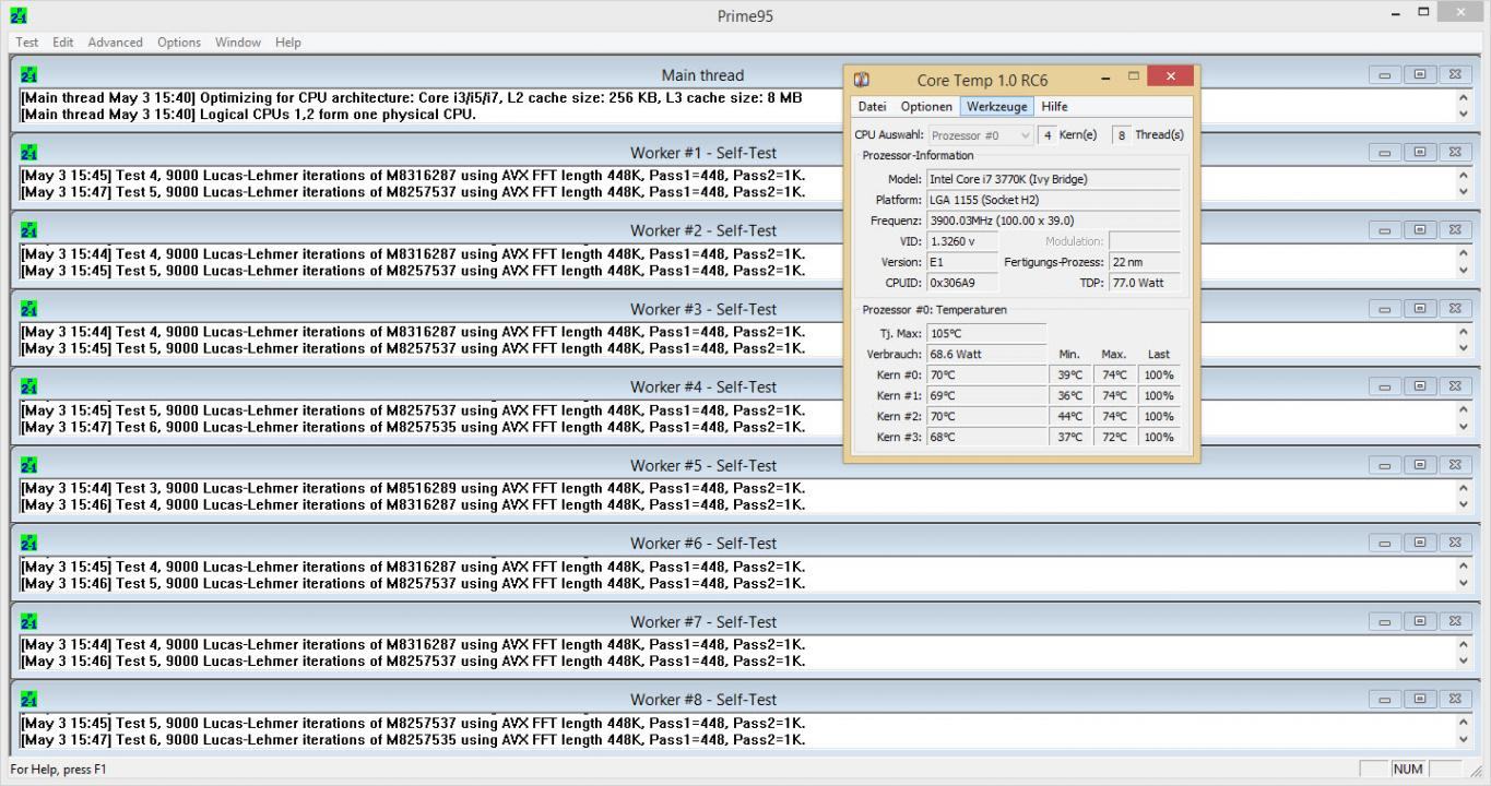

Ungeköpft

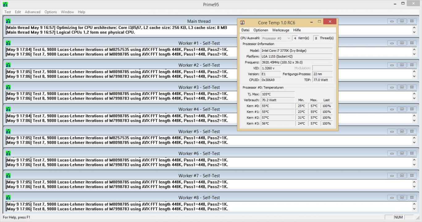

Geköpft
Letztendlich hat es sich dann doch noch "gelohnt".
