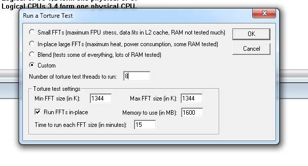

für 864k und 1344k einfach unter custom run bei "Min FFT size (in K):" und "Max FFT size (inK):" 864 bzw. 1344 eingeben ?
und wegen der VID ... muss ich das vorm köpfen machen oder spielt das keine rolle ?
Ja, haken bei fft in place und dann k Wert eintragen

Beispiel:
Unten stehen zwar "15min", aber er läuft damit auch die halbe oder volle Stunde, ist wohl ein loop.
Meine Stock VID ist bei 1.008. Prime 27.9 läuft bei mir mit den hohen FFTs und einem Multi von 45 bei 1.265V mit grob angepassten Nebenspannungen.
Das macht er automatisch, er hat ja bei einem 4670k "nur" vier Threads.
