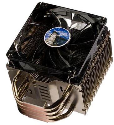

Nochmal kurz zur richtigen Aufbringung der WLP?
Hier auf dem Bild ist gut zu sehen, das der Block des Alpenföhn Brocken nicht durchgängig glatt ist. Macht es da Sinn etwas mehr WLP drauf zu bringen?
Ich denke die normale Menge reicht da genauso wie bei jedem anderen Kühler. Gelid Extreme wäre meine Empfehlung.
Das nennt sich Direct Touch. Da haben die Heatpipes direkten Kontakt mit dem IHS.
Nein auch nur so viel wie nötig.
Ein ~ 4mm großen Klecks in die Mitte ist optimal.
Es soll ja nicht über den IHS quellen. Da könnte man eine schöne Sauerei erleben.
