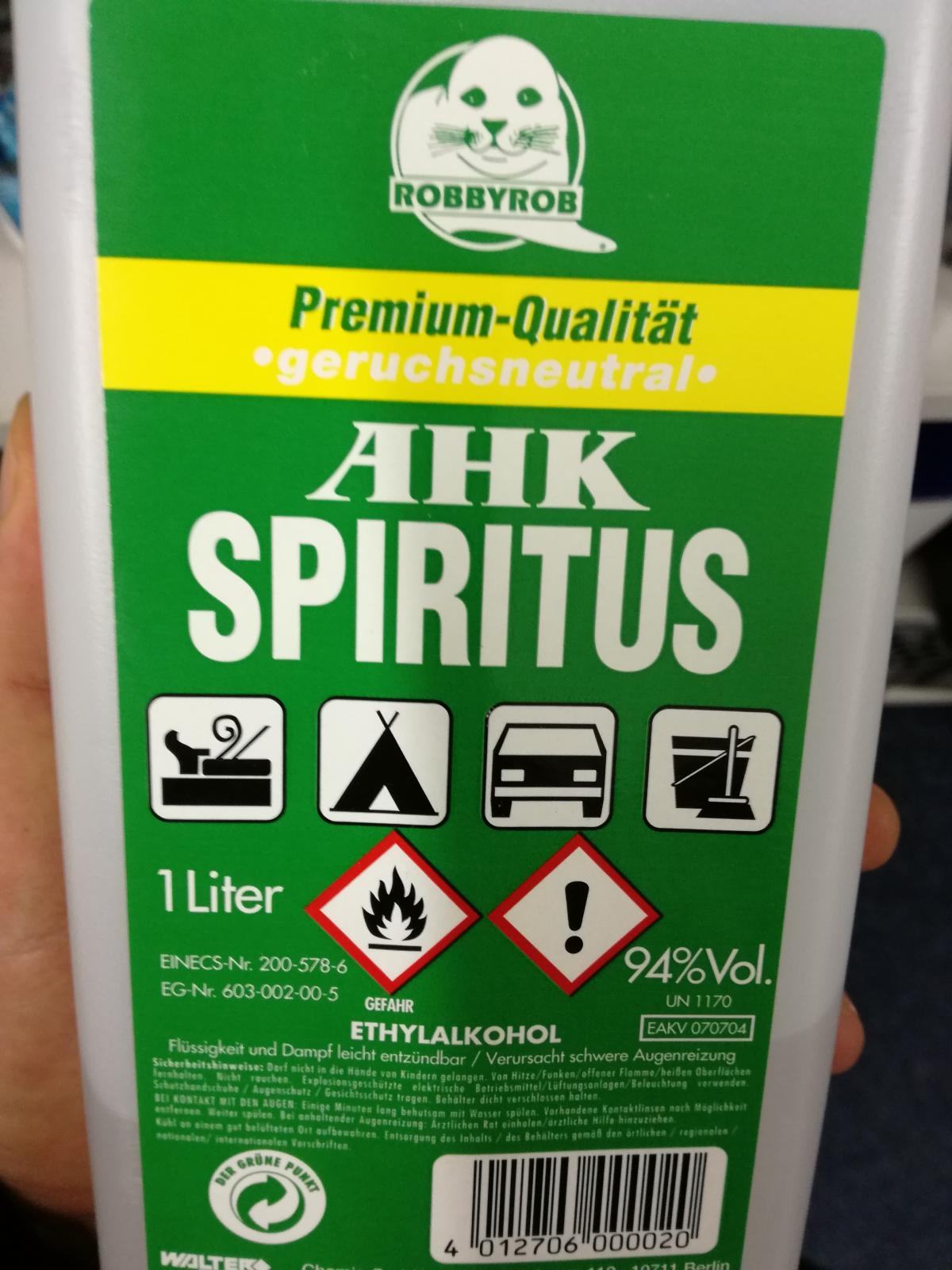

Wie bekomme ich es am besten sauber? Hatte bis jetzt noch kein Kontakt mit Flüssigmetal.
Bekomme ich damit den cpu auch sauber??
Vor einiger Zeit hatte ich mir bezüglich zum reinigen einer Platine mal Leiterplattenreiniger Kontakt LR gekauft.
Dabei habe ich dann festgestellt dass sich damit sehr gut WLP reinigen lässt.
Selbst wenn die WLP sehr eingetrocknet ist oder verschmiert ist, bekommt man es mit diesem Reinigungsmittel und zur Hilfenahme eines Pinsels sehr gut gelöst und weg gewischt.
Hierbei reichen sogar wenige Tropfen aus, so dass nicht groß was ein gesprüht werden muss.
99% aufwärts machste damit nix falsch.
