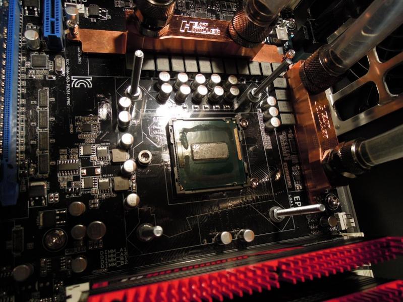

Ich habe heute meinen 3750K geköpft und meine Wasserkühlung upgedatet. Es läuft nun eine Laing DDC-Pumpe 12V Ultra Acetal mit 19/13mm Schläuchen an meinem NOVA 1080 Radi ( 9x 120mm Lüfter pull + 6x 120 mm push auf der anderen Seite). Was soll ich sagen, ich bin überwältigt von dem Update. Es läuft noch nicht alles stabil, aber ich teste mich noch ran. Was hier an Hitze weg gefallen ist, ist unbeschreibbar, gefühlt 25 Grad weniger. Ich habe die IHS nicht wieder montiert und den CPU-Kühler (HK 3 LT) direkt mit längeren Schrauben und Flügelmuttern vom Baumarkt verschraubt, WLP ist Liquid Ultra. Läuft alles auf einen Asus Gene V. Der Prozi ansich ist wohl nicht so dolle, da er ab 4,5 GHz viel mehr VCore braucht als andere hier im Forum (Feintuning an den Bios-Stetting mit Sicherheit auch) - aber die momentane Temperatur bei der benutzten VCore finde ich super
Und das ohne teurer Chiller, nur Radi und recht vielen Lüftern - Mist ist nur das ich es nicht hin bekomme mit weniger VCore zu arbeiten. Entweder liegts an mir oder die CPU braucht wirklich soviel
