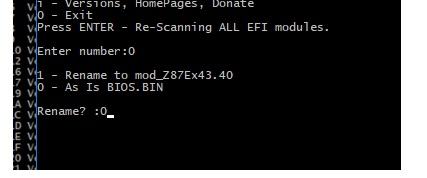

Was hat Dein entpacktes BIOS für eine Dateiendung? Konntest Du der fertig gepachten BIOS.bin Deine Endung verpassen (siehe in meinem Guide am Schluss)? Wenn ja, wie?
*.bin. Das Ubu Tool bietet am Ende (Nach Deinem letzten Screenshot nach "drücken Sie eine beliebige Taste") bei mir die Option, die Datei umzubennen.
Oder eben im Windows. (Die Windows Settings wirst Du gemacht haben oder? [Guide] BIOS mit uCodes patchen (Meltdown und Spectre)

@AliManali Ich habe die BIN-Datei einfach per Explorer umbenannt. Der Originalname war X99XK3.10.

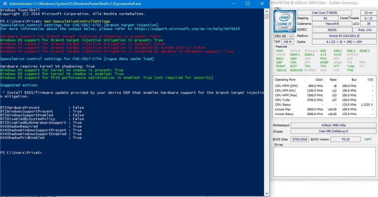

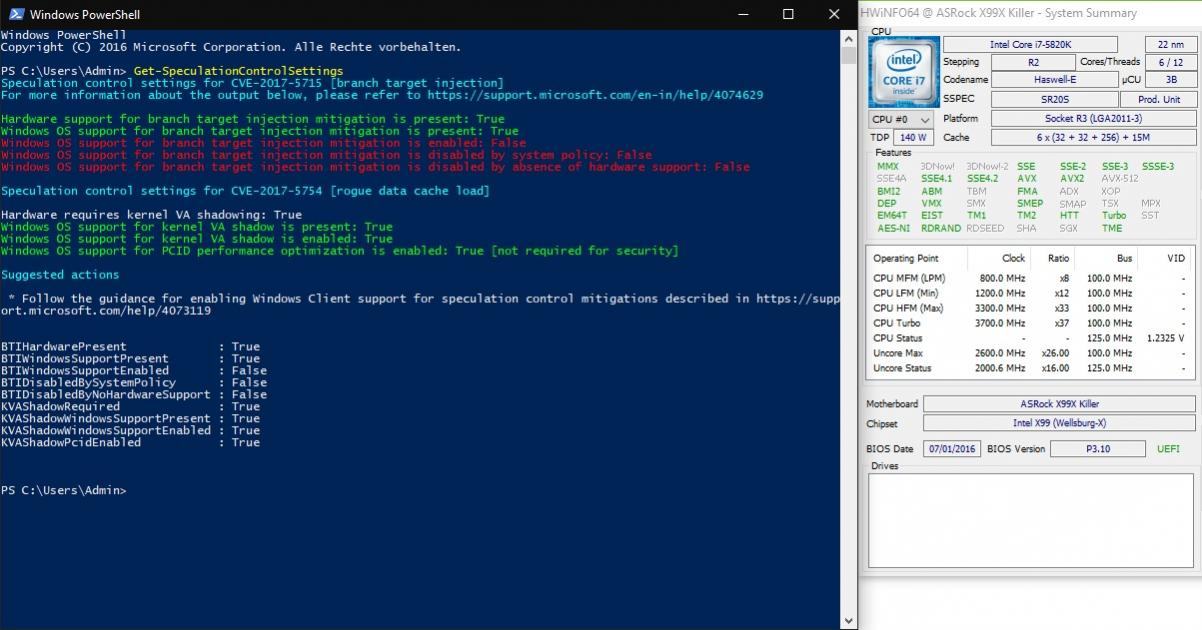

Ich habe jetzt den Microcode 3B mittels VMWare Tool geladen.
Mit Microcode #38
Mit Microcode #3B
Wie darf man das Ergebnis interpretieren? Funktioniert das Microcode Update für Spectre?
Mit Microcode 38 bekommst Du Hardware support for branch target injection mitigation is present: False
Das bedeutet, der Microcode ist nicht gegen Spectre gepatched.
Mit Microcode 3B bekommst Du Hardware support for branch target injection mitigation is present: True
Das bedeutet, der Microcode ist gegen Spectre gepatched.
Da bei der VMware Methode der Microcode zu spät geladen wird, hasst Du aber folgendes Problem:
Windows OS support for branch target injection mitigation is enabled: False
Würdest Du flashen, stünde dieser auf True.

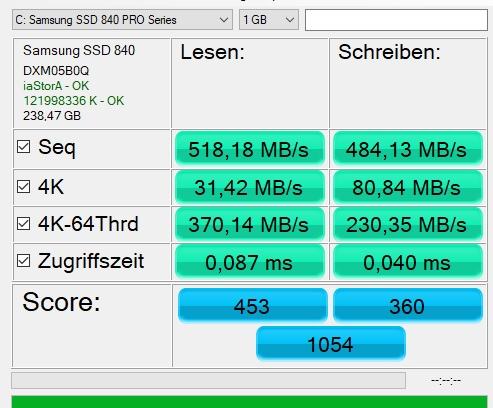

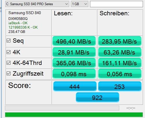

Ich habe den 23ger Microcode für meinen Haswell 4970K (Z87 Board) über die USB Stick Methode eingespielt. [Guide] BIOS mit uCodes patchen (Meltdown und Spectre) - Seite 2
1.5 Stunden Battlefield 1 ohne Probleme.
SSD Performance (Samsung SSD 840 pro 256 GB:
vorher:
nachher:
die SSD ist hart eingebrochen beim sequentiellen Schreiben:sick: ... Der Rest geht ja...
