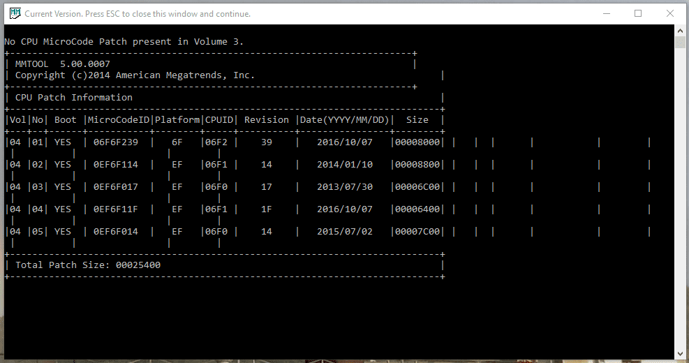

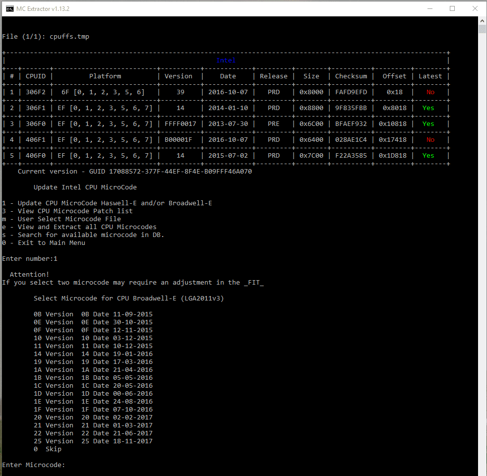

Ist für den Haswell-e das aktuellste Microcode-Update die 3B? Eine andere hab ich im neusten Update nicht gefunden. Ist da auch schon das Patch für Spectre drin? Weiß das jemand zufällig?
So wie ich das sehe, sind die Haswell-E und Broadwell-E noch nicht gepacht. Zumindest die E5 XEON's.
Bin mir nicht ganz sicher. Ich habe das anhand vom C612 Chipsatz und einem E5 v4 XEON ermittelt. Wenn Du mir Dein Board und Deine CPU mit CPU ID, Stepping und die uCU Version nennst, kann ich das ermitteln. Die Infos liefert HWiNFO64.
Es müsste folgende Datei sein (ohne Gewähr):
cpu000306f2_plat0000006f_ver0000003b_date20171117.bin
Wenn das Deine CPU ID ist (000306f2), dann ist da noch gar nichts gepacht bei 3b. Es gibt auch noch keine aktuellere Version z.Z.
Weitere Infos hier:
BIOS mit uCodes patchen (Meltdown und Spectre)
1 Microcode von der Intelwebseite runterladen und auspacken. Dann in die Release Note Datei schauen, ob Kürzel Deiner CPU dabei.
2 Im Zweifel mit dem VMware Tool Microcode laden und schauen ob, bei Powershell Check Hardware Part nun grün.
(VMware Tool fixt nicht, da Microcode zu spät geladen, daher Bios Update nötig aber für diese Test ist es ausreichend. Wie das alles geht, ist weiter oben erkärt.)
@AliManali Es müsste diese Datei sein. Danke.
@Marcellus5000 Update hab ich von Intel schon heruntergeladen. Ich hab gestern ein neues BIOS per UBU gepacht (aber noch nicht geflasht). Da ist mir eben aufgefallen dass es die 3B ist.
Was hat Dein entpacktes BIOS für eine Dateiendung? Konntest Du der fertig gepachten BIOS.bin Deine Endung verpassen (siehe in meinem Guide am Schluss)? Wenn ja, wie?
