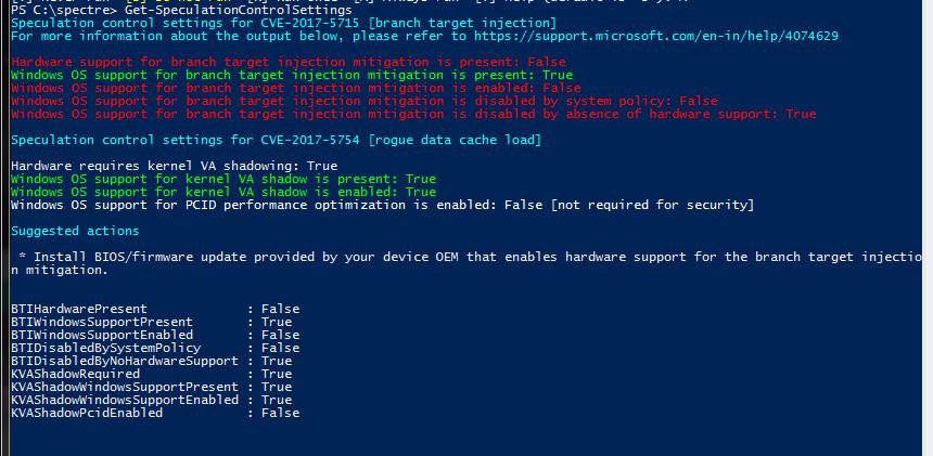

Neuerdings funktioniert die Überprüfung von Spectre/Meltdown nicht mehr per Powershell. Irgendeine Richtlinie kann nicht geändert werden...

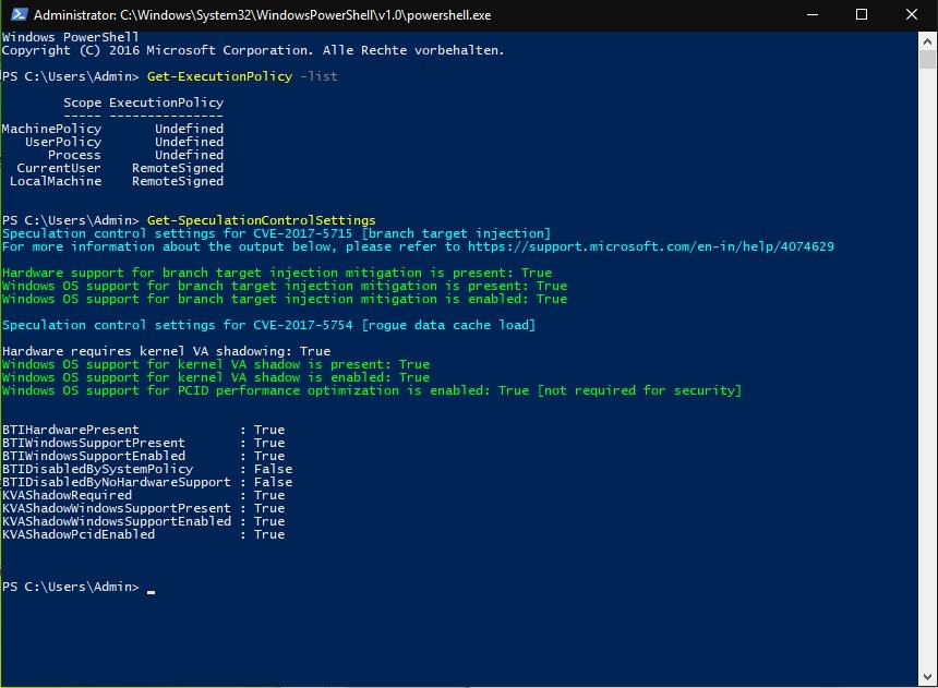

@Medi Terraner
Bzgl. der Richtlinie:
1. Starte bitte mal eine Eingabeaufforderung mit "Als Admin... ausführen".
2. Dort powershell eingeben und ausführen.
3. In der Shell Get-ExecutionPolicy -list eingeben und ausführen.
Sieht die Ausgabe u. U. wie folgt aus?
Scope ExecutionPolicy
MachinePolicy Undefined
UserPolicy Undefined
Process Undefined
CurrentUser AllSigned oder Restricted
LocalMachine Undefined
Falls ja, dann musst du Folgendes eingeben und ausführen:
Set-ExecutionPolicy RemoteSigned -Scope Currentuser
Punkt 3 bitte wiederholen - Die Ausgabe sollte jetzt wie folgt aussehen:
Process Undefined
CurrentUser RemoteSigned
Jetzt sollte das Script wieder funktionieren.

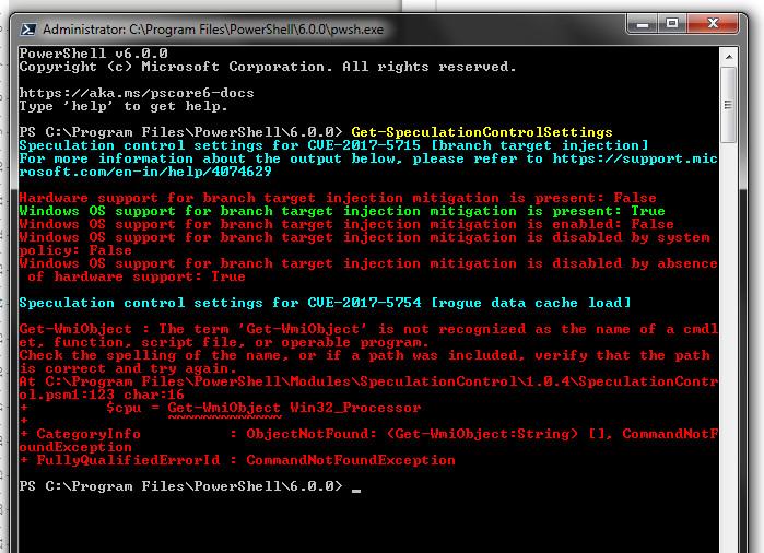

Unter Windows will nach der Installation von PowerShell 6, Management Framework und NuGet, das SpeculationControll-Modul immer noch nicht richtig funktionieren:
Hat jemand nen Rat?
Ich kenne die Lösung nicht aber ich bewundere Dein Problem. Spaß beiseite, die Fehleleung Meldung ist auf jeden Fall strange. Als wäre das nicht richtig installiert. Ggf. liegt es an der 6er Version. Mein Windows 10 hat die 5 installiert.
PS C:\Users\Master>
>> $PSVersionTable.PSVersion
Major Minor Build Revision
5 1 16299 98
Ansonsten kannst Du mal probieren, das Script/Modul manuell runterzuladen und einzubinden. Ggf. klappt das ja. https://support.microsoft.com/en-us/help/4073119/protect-against-speculative-execution-side-channel-vulnerabilities-in?ranMID=24542&ranEAID=hL3Qp0zRBOc&ranSiteID=hL3Qp0zRBOc-fy5Cadp9Z6kdRfsQ_UlpMw&tduid=(89564fda1d921d53f215c72276f26606)(256380)(2459594)(hL3Qp0zRBOc-fy5Cadp9Z6kdRfsQ_UlpMw)()
(Ab PowerShell Verification using a download from Technet (earlier operating system versions and earlier WMF versions))
Das hatte ich schon versucht und ging nicht. Jetzt hab ich das aber nochmal mit der alten Powershell versucht wo Anfangs gar nichts ging und siehe da, es geht. Danke.

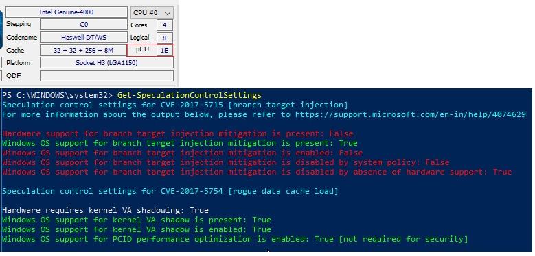

@Poddy, Was sagt denn InSpectre.exe von GRC
microcode 1B, Installation der microcode.dat per vmware-tool aus 20180108.tgz
Neues scannen mit HWINFO64: microcode 1C
Inzwischen glaube ich auch fast, dass mit dem Microcode bei meiner CPU etwas nicht stimmt. Unter Windows habe ich den erfolgreich upgedatet von µCU 1B auf µCU 1C. 1C kommt mir da allerdings auch von Linux bekannt vor. Dort ergibt das Skript ebenfalls, dass Spectre nicht geschlossen ist. Meine ist i5-3475S.
Verwendet habe ich VMware CPU Microcode Update Driver und 20180108.tgz

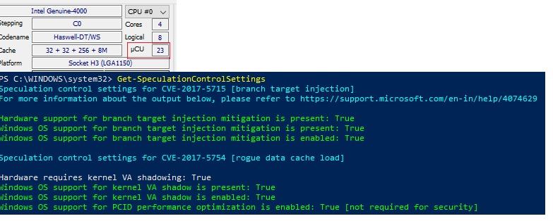

Gerne. Also bei mir klappt es auch:
Was sagt der Boot Stick denn, wenn Du das Update des Microcodes auswählt (Bei mir sowas wie "updatet 4 of 8 CPUs", ich sehe die Melung ja nicht mehr.)?
Also nur nochmal zur Sicherheit: Es reicht nicht aus, erst das Open Suse via Multiboot zu booten und dann Windows. Du müßtest schon den Stick nutzen.

[ 0.751219] microcode: CPU0 sig=0x306a9, pf=0x2, revision=0x10
Hier die Ausgaben für den aktuellen Kernel, der wohl doch microcode nachläd, aber eben nicht mit den spectre/meltdown patches für ivy bridge: show at bpaste
microcode : 0x1c
[ 0.081957] microcode: CPU3 microcode updated early to revision 0x1c, date = 2015-02-26
[ 0.862253] microcode: CPU0 sig=0x306a9, pf=0x2, revision=0x1c
Ich denke aber langsam auch, dass der Microcode noch nicht für unsere i5 Ivy Bridge CPUs fertig ist.
Das soll scheinbar optimiert werden:
Re: Geht nicht | Forum - heise online
Offenbar muss ich auf microcode für IvyBridge warten und eine Lösung für Grub finden, eventuell eine Optimierung des os-prober Skripts, damit dort die Zeile zum Laden des microcode-images ind die grub.cfg beim Menüeintrag Windows geschrieben wird.
