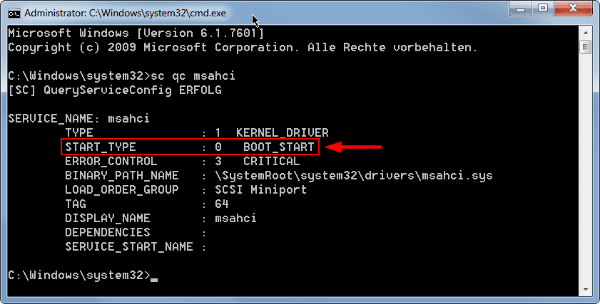

Dann wechsel doch mal auf den MSAHCI-Treiber (ich gehe von Win7 als Betriebssystem aus). Prüfe aber vorher, ob der MSAHCI-Treiber bereits in der Frühphase des Bootvorgang geladen wird. Das ist wichtig, damit du Windows danach booten kannst. Und das geht folgendermaßen:
Öffne die Eingabeaufforderung mit Administratorrechten (Im Suchfeld cmd eingeben und gleichzeitig [Strg]+[Umschalt]+[Enter] drücken)
Nun folgenden Befehl eingeben: sc qc msahci
Als START_TYPE sollte 0 BOOT_START angegeben sein (siehe Anhang).
Wenn das nicht der Fall ist, ändere das mit diesem Befehl: sc config msahci start=boot
Versuche nach dem Wechseln des Treibers erneut die Löschung der Meta-Daten per Diskpart und das Initialisieren der Platte in der Datenträgerverwaltung. Führt das auch das nicht zum Erfolg, ändere im BIOS den Modus des SATA-Controllers auf RAID und schau, ob im RAID-Config-Utility (auf BIOS-Ebene) die Platte als RAID-Member angezeigt wird und ob du das löschen kannst.
