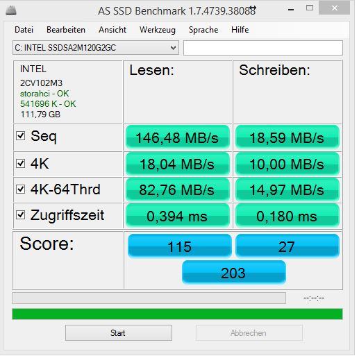

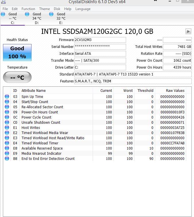

habe ein kleines Problem mit meinem PC, genauer gesagt habe ich die SSD im Verdacht. 2 Dinge sind extrem aufgefallen:
1. Ist das System lange nicht mehr so schnell wie früher
2. Hat die Kiste Probleme beim booten, bleibt manchmal einfach hängen, Windows kann nicht geladen werden etc.
Die meisten der PC Teile wurde im Zuge einer Aufrüstung getauscht (CPU, Board, RAM, Graka & Netzteil), lediglich die SSD als System und 2 HDDs sowie Gehäuse entsprechen noch dem "alten" System.
Ich bin leider schon ein wenig aus der Materie raus, habe hier mal nen AS SSD Bench (welcher mir schon spanisch vorkommt) und CrystalDiskInfo angehängt. Weiß ehrlich gesagt nicht mal, ob überhaupt die richtigen Treiber für den Controller installiert sind oder was ich falsch gemacht habe.
Zur Info, Mainboard ist nen M5A99X EVO R2.0 (AMD 990X/SB950 Chipsatz), die SSD hängt am 1. SATA 6Gb/s port. BS ist Win 8.1 Pro 64Bit.
Die Intel Toolbox zeigt auch keine Fehler etc. an. Wie kann ich denn ziemlich genau testen ob die SSD einen weg hat?
Danke im Voraus!
