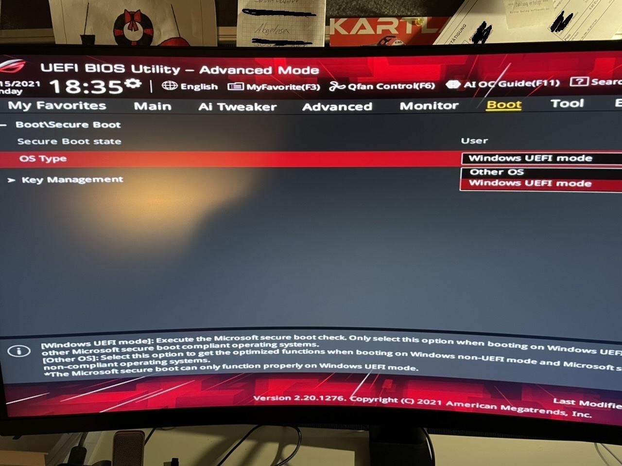

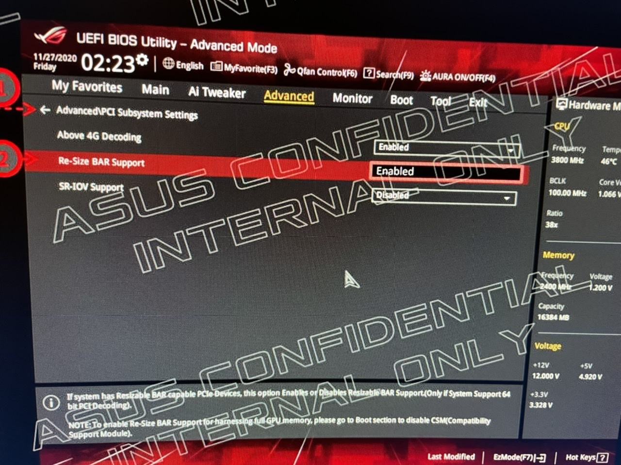

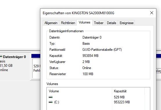

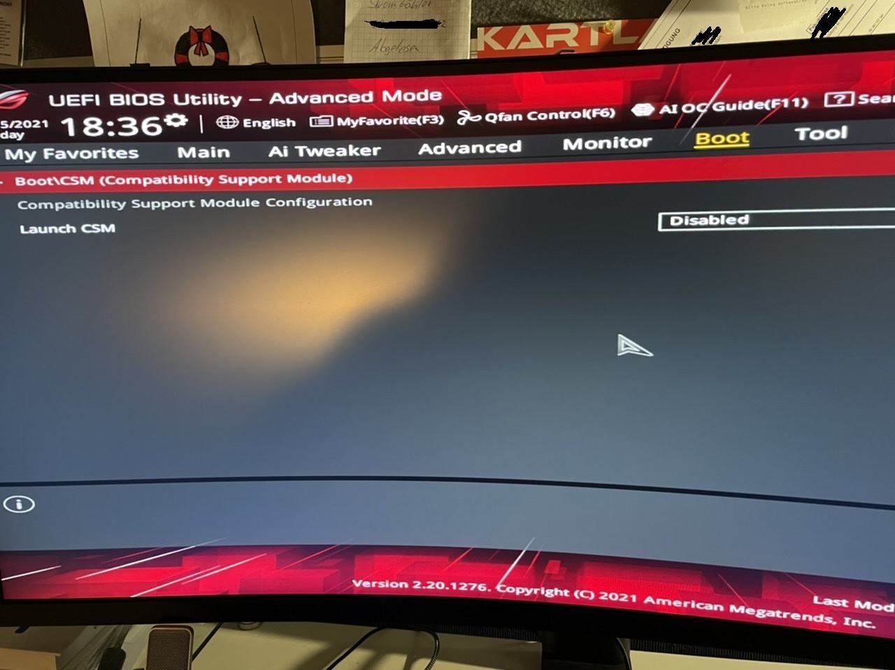

Meine Platte war schon im GPT. Habe nun im BIOS noch die folgenden Sachen eingestellt:
Bild bleibt dennoch schwarz (wenn ich rBar aktiviere) und ich muss einen CMOS Reset machen. Scheiß Teil! Geht das mit Am4 alles out of the box? Oder ist das auch so ein Krampf?
