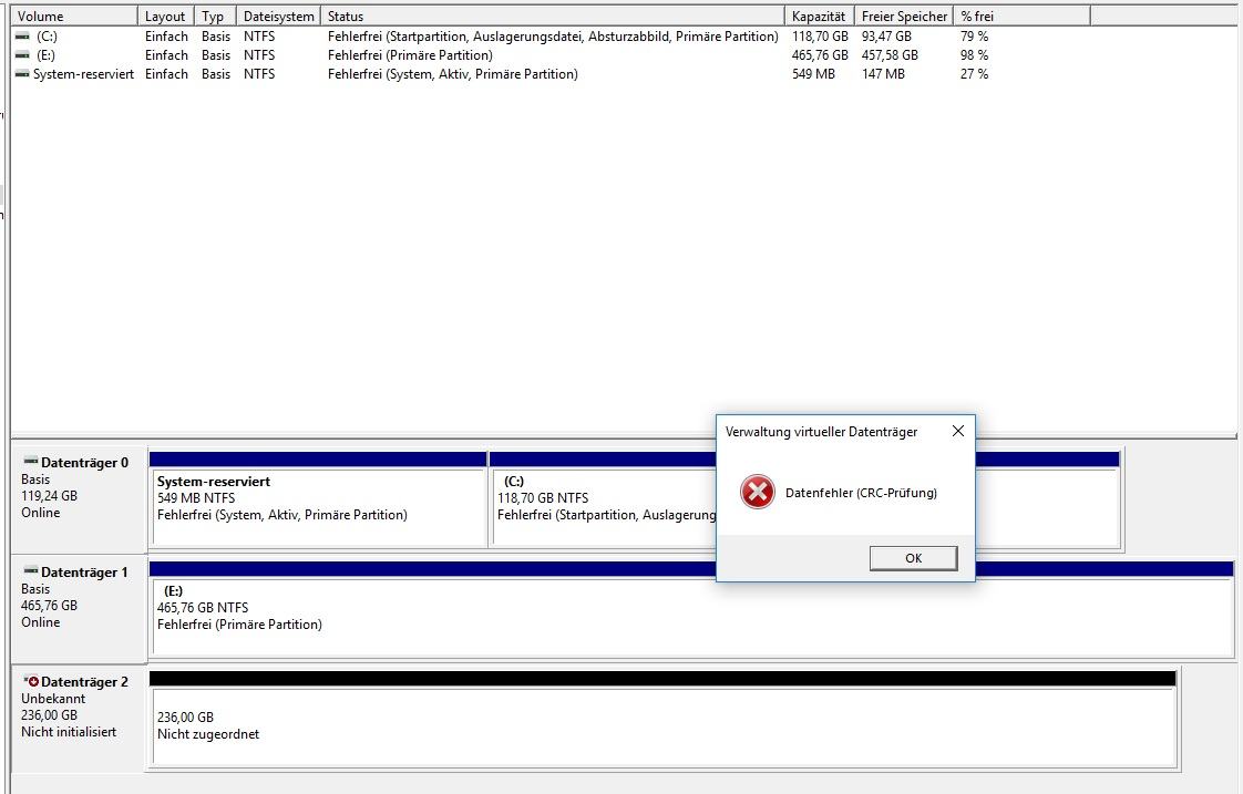

Hallo zusammen,
Meine SSD wird erkannt lässt sich aber nicht formatieren und bekomme Datenfehler (CRC-Prüfung ). Secure Erase konnte ich ohne Probleme machen.
Gibt es überhaupt noch Hoffnung ?
Wenn das Secure Erase nicht erfolgreich abgeschlossen wurde, dann dürfte jetzt ein User Passwort gesetzt sein und dann ist es normal das man beim Schreib- und Leseversuch einen Fehler bekommt und Windows meldet dann meist einen CRC Fehler, auch wenn das nicht immer so stimmt. Wurde das Secure Erase erfolgreich beendet, dann ist das Passwort gelöscht. Mit hdparm -I kann man auslesen ob ein Passwort gesetzt ist, hdparm ist Standard bei Linux und es gibt auch hdparm für Windows, beachte dort aber die Installationsanleitung.
secure erase habe ich gemacht und hat funktioniert. Aber im Datenträgerverwaltung kann ich es nicht wegen des Fehlers formatieren.
Wenn es wirklich funktioniert hat, dann dürfte die SSD defekt sein und sonst würde ich im Zweifel mal mit hdparm -I nachsehen ob nicht doch ein Userpasswort gesetzt ist.
