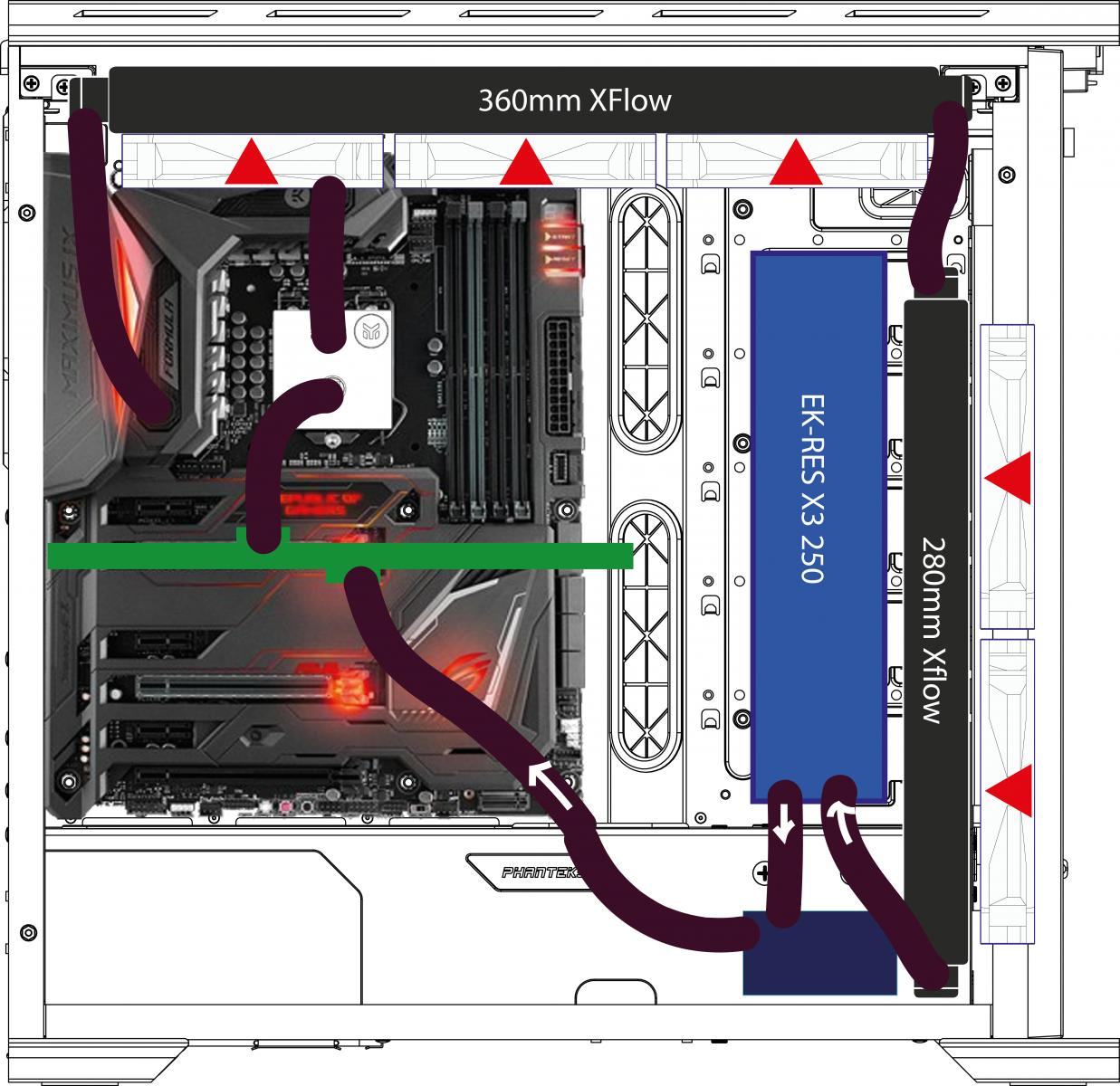

Plan
attachment.php
Reicht die Radiatorfläche um die oben genannten Komponenten sehr leise zu kühlen?
Zur Not würde auch MoRa/Nova gehen, aber dann siehts irgendwie so leer aus im Case.
Da muss ein Mora ran, für nur intern kannst vergessen ist ziemlich schlecht das Case, weil die Luft nicht raus kann :( haben schon sehr viele gehabt :shake:
Ist ja wohl Quatsch ;-) Nur intern wird sicher gehen, allerdings muss man dann Hand ans Case legen um Platz für mehr Lüfter zu schaffen.
Lüfter im Boden die Luft rein bringen, Lüfter am Heck umdrehen, und dann nur vorne und oben raus.
Nen ext. MoRa ist da aber natürlich die erste Wahl wenn man es leise haben will.
Alle Lüfter an den Radiatoren auf rein, Hecklüfter auf raus, wenn dann noch überdruck ist drückt es die Luft aus den PCIe Slotblenden und allen anderen löchern. Nebenbei bleibt so der Staub draußen weil die Eingänge sozusagen gefiltert sind.
Unter 40°C Wassertemperatur bekommst du hin, lautlos aber natürlich nur im Idle.
Ich selbst hab ein vom Stromverbrauch und von der Kühlung relativ ähnliches System und es ist unter voll load noch leise genug.
Wenn du das System aber wirklich lautlos (auch bei Load) machen willst, geht es nicht ohne Mora!
Der 360er XFlow könnte meines Wissens nach extrem knapp werden, bzw Modifikationen notwendig machen.
Danke für die bisherigen Antworten :)
Also einerseits wäre es schon cool alles intern zu haben. Wenn Ihr meint es könnte funktionieren, werde ich es erst einmal so probieren. Auf der anderen Seite wäre natürlich lautlos unter Last sehr geil.
Beides zusammen ist dann wahrscheinlich Overkill...
Also ich hab offene Kopfhörer und während des Spielens bekomme ich von meinen Lüftern bei ~1000rpm abaolut nix mit. Sind allerdings auch Noctuas :d
Wenn du extern baust würde ich den top Radiator allerdings weg lassen. Von daher solltest du dich evtl. früh entscheiden.^^

Wenn du das als Ziel hast kannst du intern vergessen und extern ist unumgänglich. Keine Ahnung wie du wohnst und wie warm deine Wohnung im Sommer wird, wenn da mal im Sommer auch 30° sein können wirds auch schwer die 40° zu halten ....Radifläche von nem Mora ist schon Pflicht für dich.
Als Faustregel wird immer gesagt pro 100 W brauchst du nen 120er Radi nur ist es da noch nicht unhörbar.....
Würde auch dringenst dazu raten alle Radiatorlüfter zusammen in oder aus dem Gehäuse arbeiten zu lassen. MoRa sollte nicht nötig sein für 40°C Wasser.
Wenns so leise sein soll wie er es möchte wird nicht mal der Mora reichen.....gibt wirklich nicht viele Lüfter die man bei 50 cm Abstand nicht hört und mit steigender Anzahl der Lüfter wird es nicht besser:confused:
Nun, da muss ich wohl meine Ansprüche etwas zurückschrauben. Da ist die Definition "Silent-PC" wohl Auslegungssache :p
Würde ich denn mit Intern (Radilüfter alle rein, Heck raus) + Extern in die Nähe kommen? Welche Lüfter empfiehlt Ihr dann für dieses Vorhaben?
Nimm einmal Geld in die Hand und kauf dir einen Mo-Ra und dazu 9 anständige Lüfter. Habe 9x eLoops B12-2 @5V drauf und bin mega glücklich damit.
Der kühlt das Wasser trotz 5Ghz Kaby Lake 7700K + 1520/2000 980 Ti (~350-400 Watt beim Zocken) auf 32°C. GPU geht unter Full-Load nie über 40°C.
Das konnte ich mit 1x 360mm + 1x280mm intern im Define S nicht im Ansatz erreichen, trotz, dass die Lüfter da unter Last auf ~1000RPM aufdrehten. Da hatte ich eine Wassertemp von ~40°C + deutlich mehr Lautstärke.
@even.de
Da du ein sehr ähnliches Setup hast und im Define S 1000 rpm brauchst, ist eine interne Lösung wohl tatsächlich nicht für mein Vorhaben geeignet.

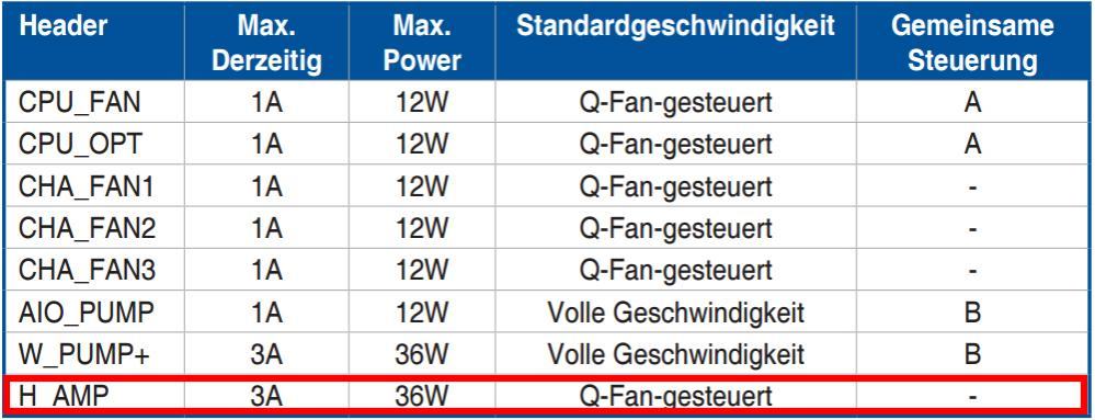

Ich habe mir noch einmal mein Handbuch S.25 vom Maximus IX Formula geschnappt und da drin folgendes entdeckt:
Für bessere Q-Fan-Funktionen empfehlen wir die Benutzung 4-poliger PWM-Lüfter beim
Anschließen leistungsstarker Lüfter (1A oder höher) am H_AMP_FAN-Anschluss.
Wie Ihr der Tabelle entnehmen könnt, kann dieser Anschluss 3A und 36W Leistung liefern.
Ein Lüfter (eloop B12-PS) hat laut Datenblatt einen Verbrauch von 0,95W.
Macht bei 9 Stück maximal 8,55W. Wäre demnach sogar an einem normalen PWM-Anschluss möglich (1A/12W).
Da müsste es doch also jetzt doch möglich sein, dass ich die 9 eloops mittels 9 auf 1 PWM Adapter da direkt ranklemme?
Selbst ein Aquaero 6 stellt für jede einzelne der 4 Endstufen 2,5A (30W bei 12V) bereit. Und daran kann man ja noch mehr Lüfter pro Anschluss betreiben.
Ich mag Q-Fan nicht. Das hat bei mir nicht wirklich funktioniert mit 3Pin Lüftern... ließen sich nicht wirklich regeln und der Drehzahlbereich wurde falsch ausgelesen.
Mit 3-Pin Lüftern hab ich auch so meine Probleme, aber PWM funktioniert einwandfrei.
Gut das die geplanten eloops PWM haben ;)
Da du nichts dagegen geschrieben hast, müsste es also gehen? Eventuell beachte ich ein Detail nicht?
Ich bin immer Vorsichtig, was die Hersteller schreiben. Die Leistungen sind manchmal auch nur auf einen Anschluss bezogen. Andere können wieder schwächer sein.
Es spricht nichts dagegen, dass du das PWM-Signal nutzt, die Lüfter jedoch mit 12V vom Netzteil versorgt werden. Damit umgehst du das Problem. Anlaufströme können im Peak auch schonmal höher sein und den Anschluss frittieren.
