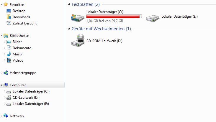

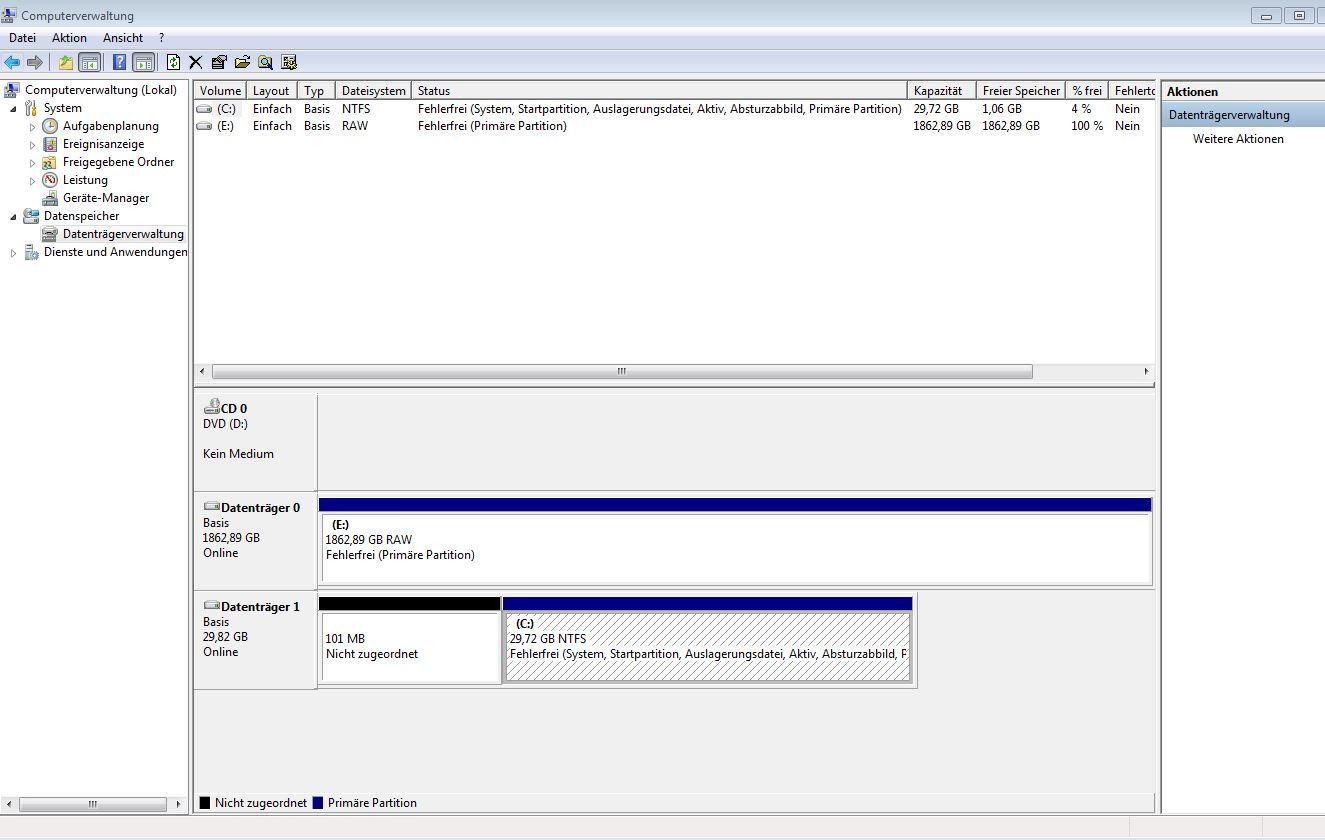

ich habe neulich meinen Pc mit DBAN platt gemacht und danach das Windows 7 Betriebssystem neu installiert mittels USB Stick.
Seitdem braucht der Computer fast 10 Minuten, um zu starten. Ebenso hatte ich vor der Neuinstallation immer nur eine riesige Festplatte.
Nun habe ich zwei (C: mit nur 30GB, abrufbar, NFTS) und die Festplatte E: mit dem restlichen Volumen (nicht abrufbar, RAW)
Die Festplatte E im RAW Format kann nicht formatiert werden, weder über cmd Eingabeaufforderung noch über die Datenverwaltung. Es kommt immer der Fehler, dass ein E/A Gerätefehler vorliegt.
Hat Jemand von euch eine Idee was ich noch tun kann? Manchmal fürchte ich das ich bei der Neuinstallation etwas falsch gemacht habe.
Danke im Voraus!

Sind auf E:\ noch Daten drauf? Falls nicht, in der Konsole über Diskpart platt machen.
Was hast du denn für Platten im System?
Laut der Anzeige in der Festplattenverwaltung sind das tatsächlich 2 separate Festplatten. Hast du vielleicht irgendwie eine 32GB SD-Card/USB-Stick oder sowas am PC angeschlossen und Windows versehentlich auf diese installiert statt auf deine 2TB-Festplatte? Das würde auch die elend lange Startzeit erklären. Vielleicht was, das vorher als Ready-Boost von Windows eingerichtet war?
Warum aber die alte Festplatte als RAW statt NTFS erkannt wird, verstehe ich auch nicht.
Edit: Achso, DBAN ist so ein Data-Removal-Tool. Na der hat dann wohl die ganze Platte samt Partitionen platt gemacht. D.h. die Platte hat vermutlich gar keine Partitionen. Du musst erst eine Partition anlegen, und die Partition auf der Platte kannst du dann auch formatieren.

Ich habe mal geschaut nach den Festplatten. Habe den Dell XPS One 2710 (2012). Der PC hat eine 32gb SSD und eine 2TB HDD. Vermute auch das ich dann das Betriebssystem auf die SSD installiert habe.
Auf E sind keine Daten drauf!
Ja, das sind definitiv 2 Platten und das System hast du auf die 32 GB SSD installiert.

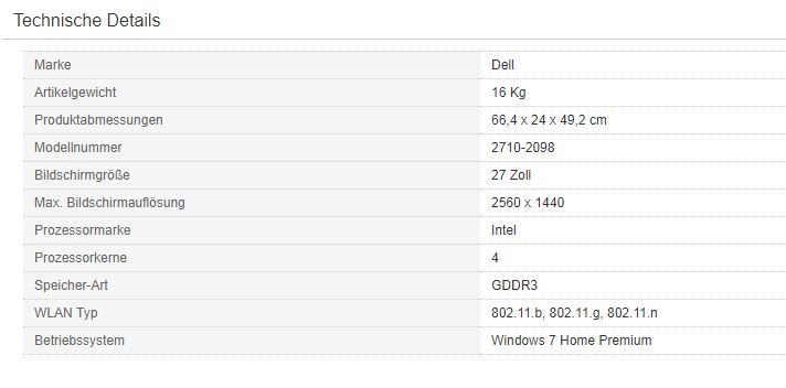

Danke euch. Hier vorab nochmal die Daten des PCs, den ich nutze. Anscheinend hat @Dummbatz Recht, denn laut Hersteller ist nur eine Festplatte eingebaut.
Dein Screenshot gibt leider nicht die notwendigen Informationen, denn da sieht man keine Platten.
Das man eine SSD als HDD-Cache benutzen kann, ist mir schon klar, siehe viel weiter oben wo ich schon geschrieben habe, ob diese 32GB, was auch immer die genau sind, nicht als Ready-Boost verwendet werden.
Trotzdem ist hier unklar, WAS genau da eigentlich verbaut wurde? Ein interner USB-Stick? Oder wirklich eine kleine SSD?
Oder hat man es hier sogar geschafft eine SSHD zu schrotten, so das deren Cache jetzt als separates Laufwerk angezeigt wird?
Deswegen frage ich ja jetzt zum 15mal: Was ist das eigentlich?
