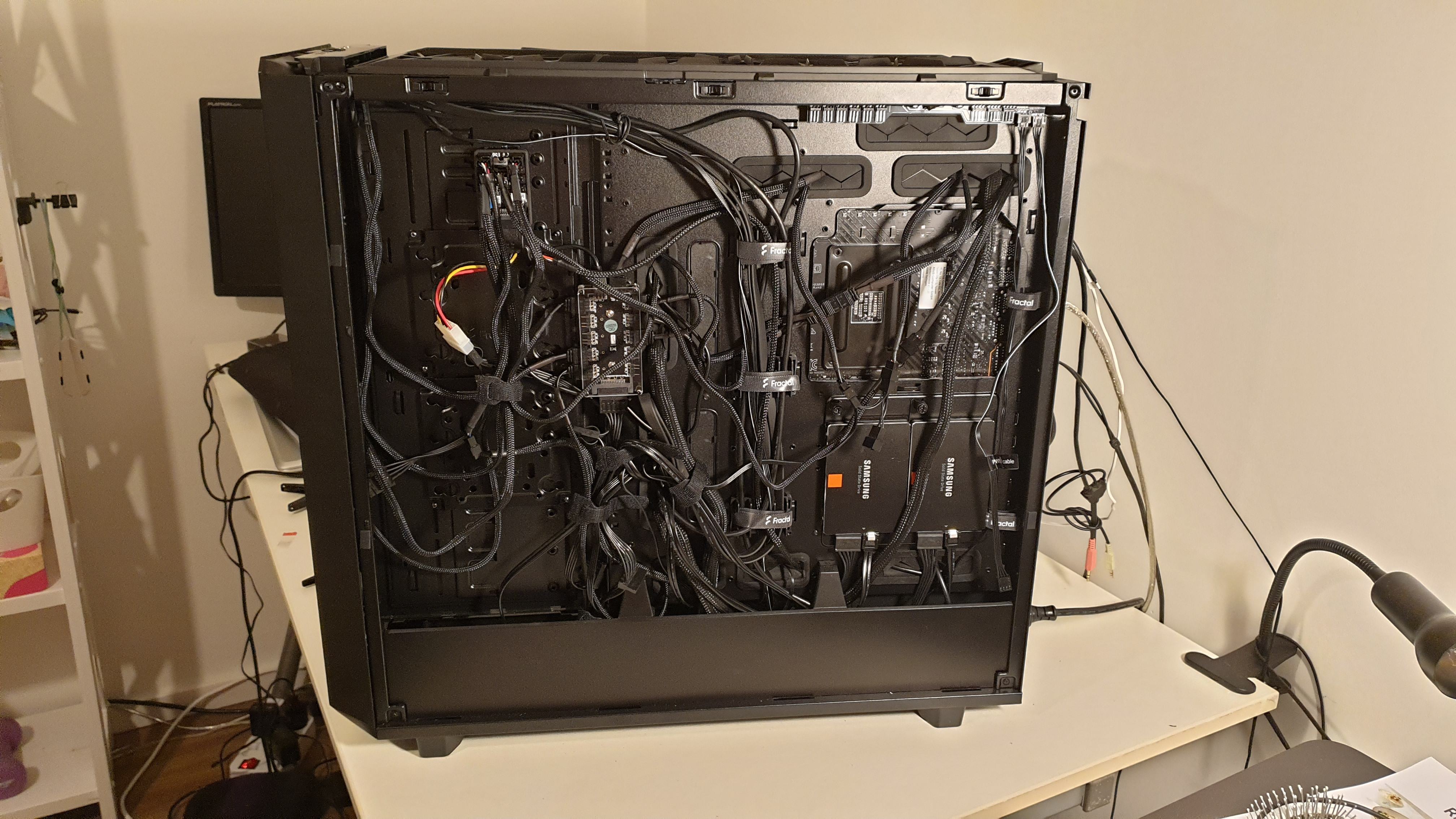

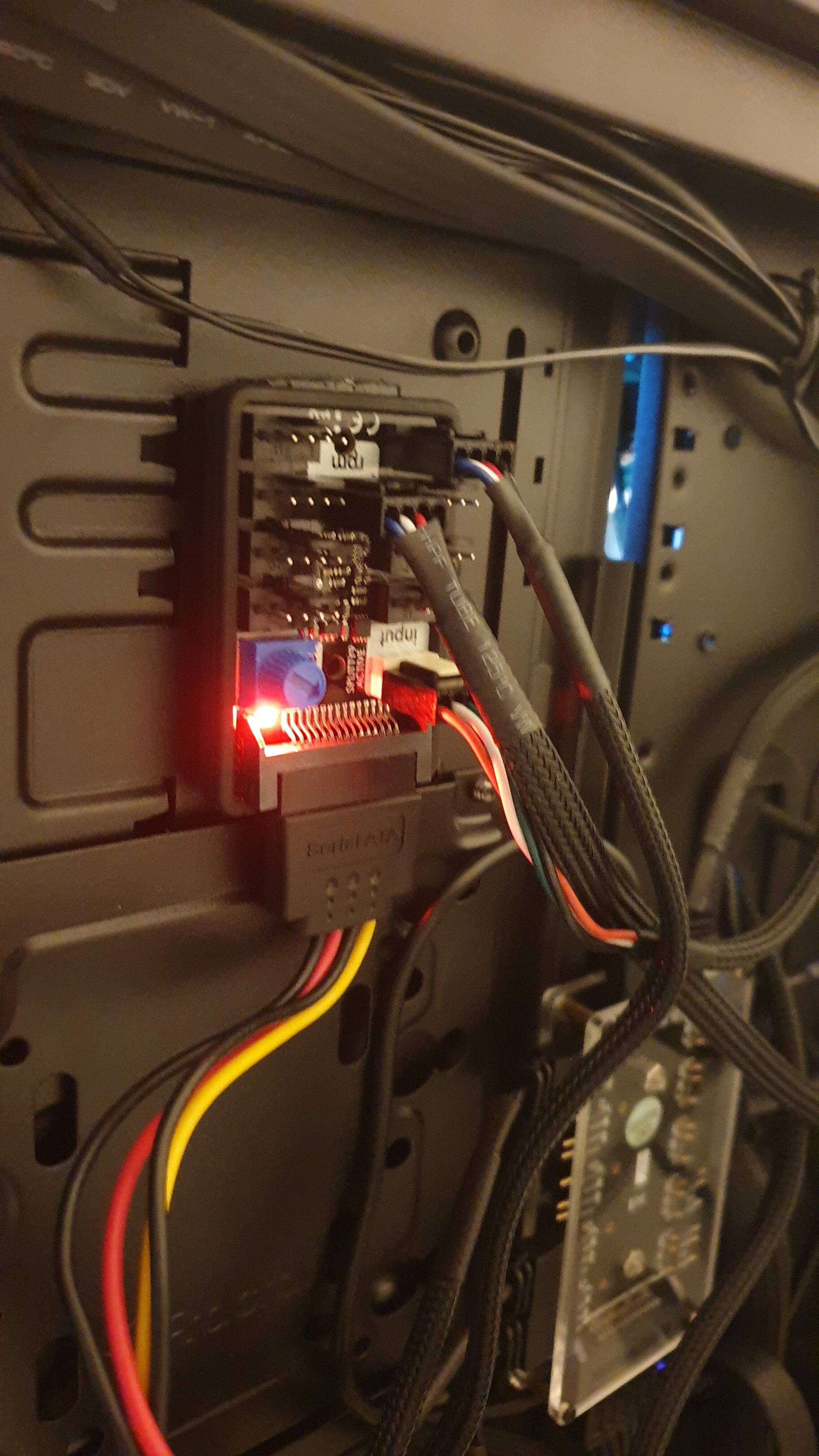

Der Splitty9active ist klasse aber nur ein HUB , Sata Stromversorgung und 1 Lüftersignal auf 9 Splitten.
Das macht der aber gut.
Bilder sind noch bevor ich das Kabelmanagement gemacht habe.
Ich steuer alle 9 Lüfter 2x 140er AiO und 7x Gehäuse nun über die CAM Software und verteil das Signal über den HUB.
Klappt gut
Klappt gut
