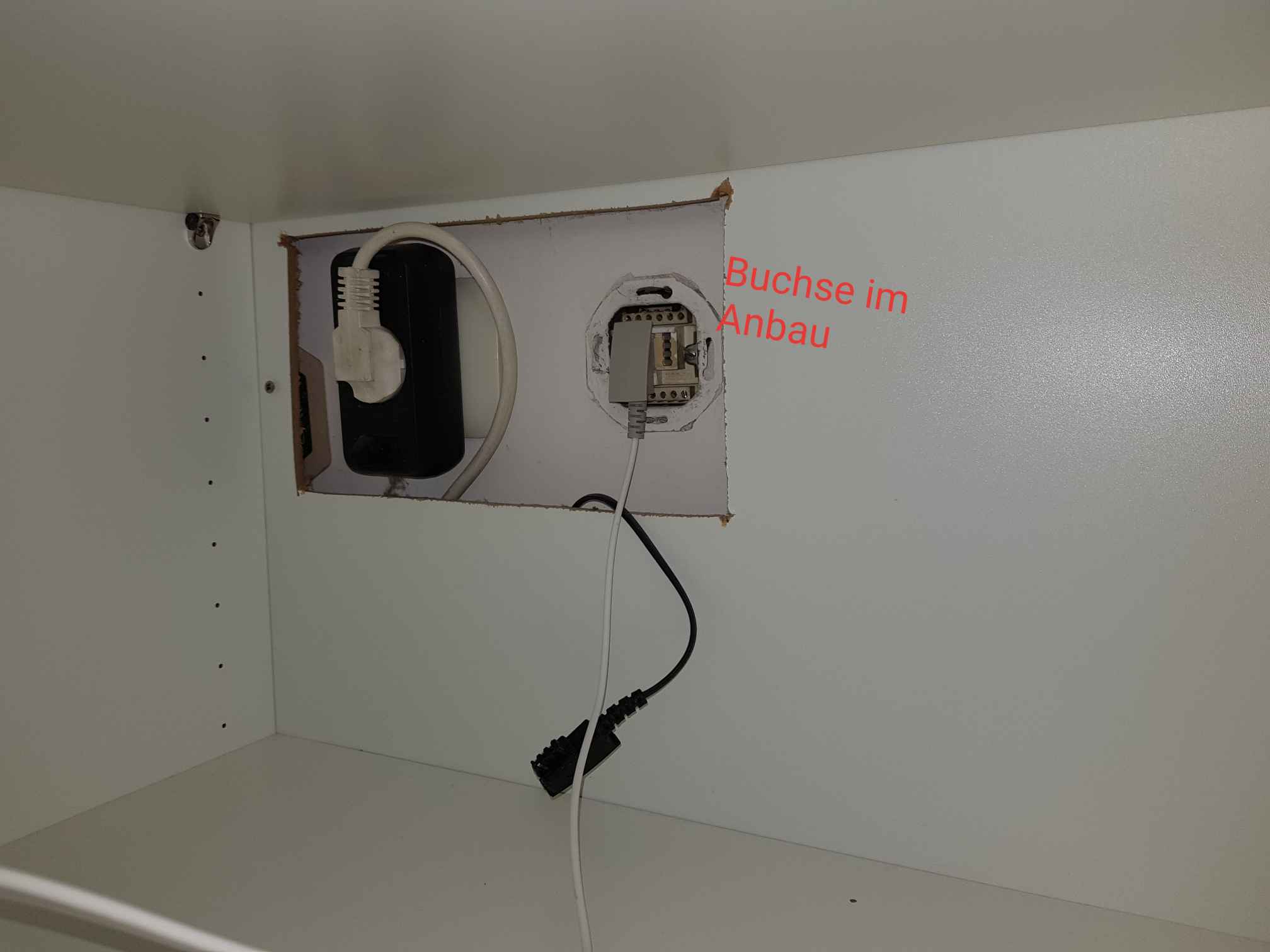

Probiert habe Ich es natürlich erfolglos ....hab mal 2 Foto gemacht, damit Ihr es vielleicht besser versteht.
Ich danke euch jetzt schonmal:))))
EDIT: Das Kabel in der Telefonbuchse im Anbau geht dann Als LANkabel weiter.
So hab Ich es zumindest versucht....
EDIT 2.0: Könnte vielleicht das meine Rettung sein ?https://www.netzwerkartikel.de/Klein400/69943.jpg
Wenn ich da die Verlängerung zum Neubau einsteck und das LANkabel wie gewohnt in den Router statt in die Telefonöffnung?

So einfach wie Du es dir vorstellst ist das nicht. Je nachdem was für ein Kabel in der Wand liegt könnten die Dosen gegen RJ45-Dosen ausgetauscht werden, es kann aber auch sein, dass da einfaches Telefonkabel in der Wand liegt, welches nicht die benötigte Abschirmung und Verdrallung besitzt, so dass da keine störungsfreie Übertragung von Ethernet (was über LAN transportiert wird) zustande kommt.
Schraub' mal bitte die Aufputz-Dose im ersten Foto auf und mache von dem Kabel, was aus der Wand kommt, scharfe Bilder, dann können wir evtl. beurteilen, ob das passt.
Falls das passt, solltest Du das aber nicht selbst machen, sondern jemanden beauftragen, der sich damit auskennt. Nichts für ungut, aber wenn Du schon so eine Frage stellst, wird die Neuverdrahtung so einer Dose relativ schwierig.

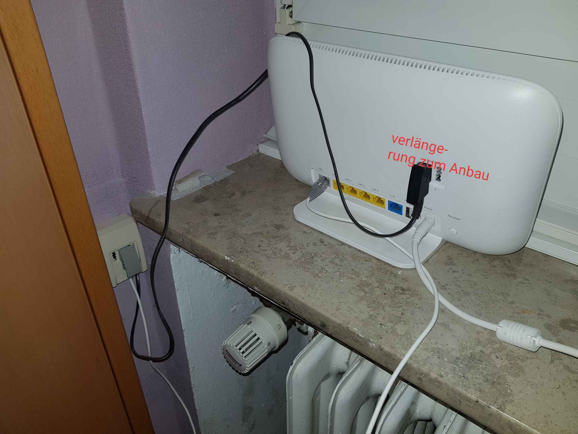

Hast du ernsthaft das Ding auf den Telefon-Port des Speedports gesteckt und erwartest am anderen Ende dann LAN? Wenn dann musst das schon auf einen der Rj45-Ports am Router gesteckt sein. Weiterhin ist mir gerade unklar, woher dein Telefonsignal kommt - kommt das aus der gleichen Dose (das weiße Kabel)?
:rolleyes2:deswegen frage Ich hier nach xD

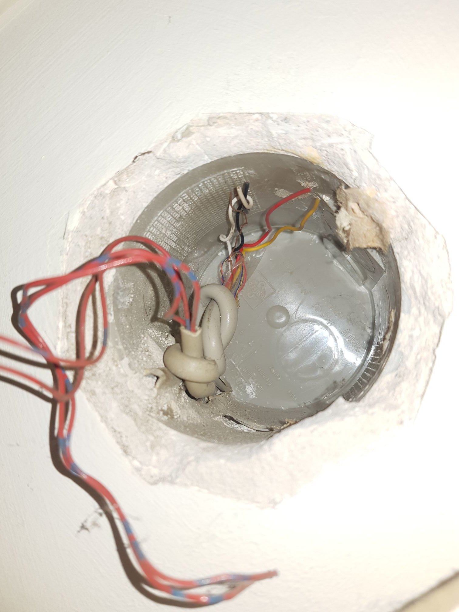

@Eye-Q Ich hoffe das reicht dir an die andere Dose komm Ich nicht ran gerade, weil die Kinder schlafen...
Da müssten wohl noch die Grundlagen geklärt werden.
1. Was ist denn da derzeit an den Dosen eingesteckt? Sieht aus wie der Router am Aufputz-TAE(helles Kabel) , das Telefonsignal vom Router per schwarzem Kabel irgendwie in die AP-Dose und im 2. Bild geht ein weiteres Routerkabel irgendwohin?
2. Ist das Kabel direkt oder geht das noch über einen Verteiler mit womöglich nicht allen Adern durchgeschaltet?
3. Bei der Aderzahl im 2. Post wird es maximal eine 100er Verbindung, wobei da ja noch ein 2. Kabel zu sehen ist. Eventuell ist da sogar ein Leerrohr im Spiel...
@amdfreund habe mir ja erhofft dass Ich durch das Routerkabel an der UP Dose Internet zu meiner PS4 bekomme :oops:
2. Kann ich leider nicht sagen aber das müsste eigentlich direkt durchgehen
3. Keine Ahnung aber Das hintere Kabel sieht mir auch nach ein kleinen Hoffnungsschimmer aus :p

Um dein Netzwerk über dieses Kabel zu leiten, wäre es trotz aller weiteren Risiken sinnvoll/notwendig beidseitig einen RJ45 Anschluß anzubringen.
Aus der RouterTAE kommt definitiv kein Netzwerksignal raus.

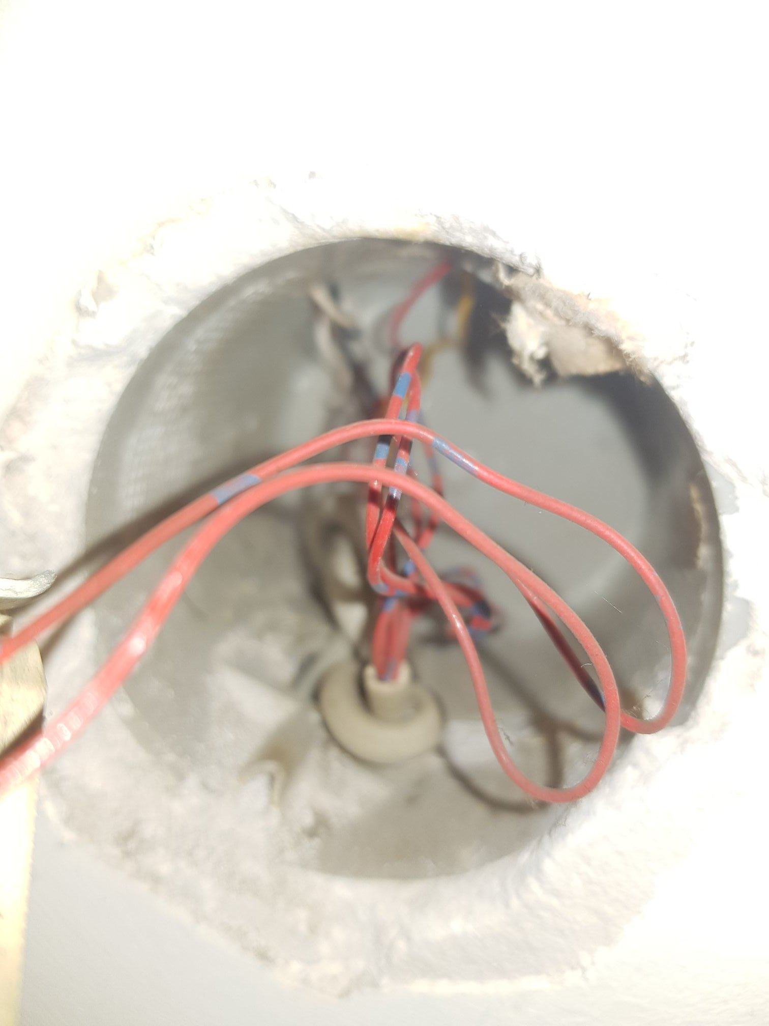

Aktuelle sieht man das 8Adern im Anbau ankommen (4rot+rot/blau und 4gelb/rot/sw/wh). Das Ziel zwischen Altbau und Anbau per GigabitLAN=8Adern zusammen zu kommen ist also nicht unrealistisch.
Dazu braucht es aber die Info aus dem Bild. Denn es ist nicht leider auch nicht unwahrscheinlich das nur 4Adern von einer der beiden Leitungen zum jetzigen Routenstandort hin verlegt sind.

Für mich kommt dort 1x4Adern an, von denen rot/sw links aufgelegt wurden, und
gelb/weiß auf grün/? gedrückt wurden..
Also wäre gut zu wissen, wo die 4 Adern (rot/schwarz/gelb/weiß) herkommen?
Leider sehe ich da weder rot/rot+blau noch gelb/rot/wh/sw, wie es im Anbau ankommt. Irgendwo ist da also nochmal eine Verteilerdose oder ähnliches im Haus versteckt.

da sind 2x4Adern die im Anbau ankommen
Hier sind 4Adern, von denen rot/sw auf die TAE Dose gelegt wurden und gelb/wh an ein schwarz isoliertes Kabel getüddelt zu sein scheint, welches aus grün/rot besteht und im Bild nach unten verschwindet (nachdem der TE offensichtlich versucht hat Telefonsignal auf diesem Weg vom Hausanschluss bzw. Router in den Neubau zu bringen).
Aber, es kann im Anbau nicht das selbe Kabel wie jenes an der TAE-Dose im Altbau zu sehen sein, weil sich sonst die Frage stellt wo der Hausanschluss mit dem DSL-Signal eingespeist wird (schließlich ist sw/wh/rot/gelb im Neubau bisher nicht aufgelegt).
