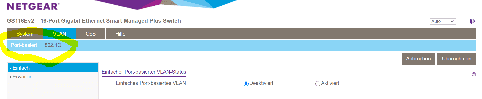

Ich hab mir mal unseren Switch nochmal genauer angeschaut. Ich kann doch einfach den Vodafone Router behalten und die Leitungen, die in die jeweilige Wohnung gehen per vLAN "isolieren"
Funktioniert wohl auch so, wir haben dann zwar einen gemeinsamen DHCP Server, aber die Geräte finden sich gegenseitig nicht mehr...
Ich frage mich jetzt nur noch, ob ich portbasiertes vLAN, oder vLAN nach 802.1q nehmen soll und was der Unterschied dabei ist.
Wenn dann Portbasiert, dann werden die VLANs fest den Ports zugeordnet. 802.1q wäre VLAN tagging, falls du mehrere VLANs auf einem Port haben willst, was wiederrum VLAN fähige Endgeräte voraus setzt. Theoretisch sehen sich die Geräte dann immer noch über den Switch in der Vodafone Kiste würde ich aber sagen.

Also ich hab es probiert.
Airplay z.B. ging danach nicht mehr, obwohl ich dem DHCP Server (Router) beide vLANs zugewiesen habe.
im WLAN kann eine getrennte Isolation aktiv sein.
Du solltest mal in jedes VLAN einen Laptop/Desktop per Kabel an den Switch anhängen und dann versuchen gegenseitig ein ping zu senden.
Inberhalb eines IP-Segments lauft die Adressauflösung über ARP...der Router / die CPU des VF ist da nicht beteiligt.
Der Switch des VF-Routers kann keine VLANs und wird also beide VLAN-Segmente gleich behandeln.
Die Tatsache, dass DHCP auf beiden VLAN-Strängen vom VF bedient wird bestätigt das.
...oder Du hast falsch getestet ;-)
