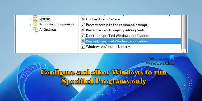

Ggf. ist es noch eine Idee, einfach die Programme so zu sperren, dass nur Teams gestartet werden kann? Erfordert natürlich eine entsprechende Windows Version

Immer noch, der einfachste Weg ist über Gruppenrichtlinien oder eben über einen zweiten User mit Famileaccount
