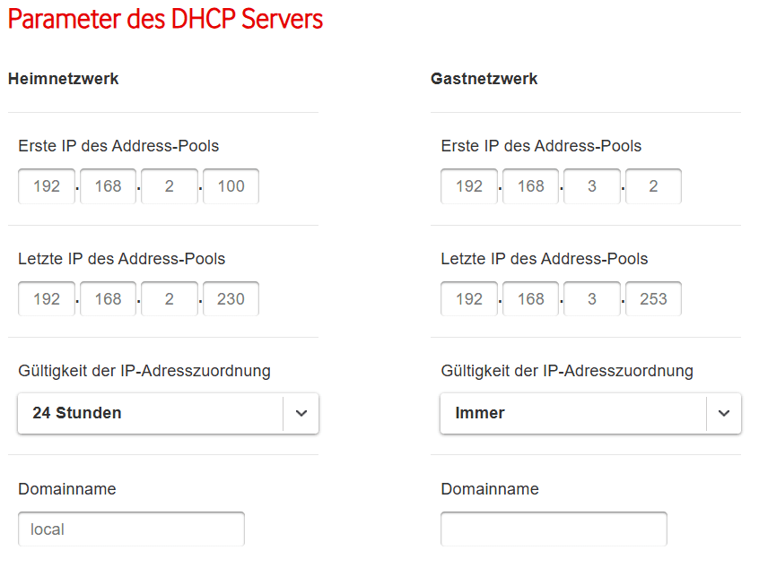

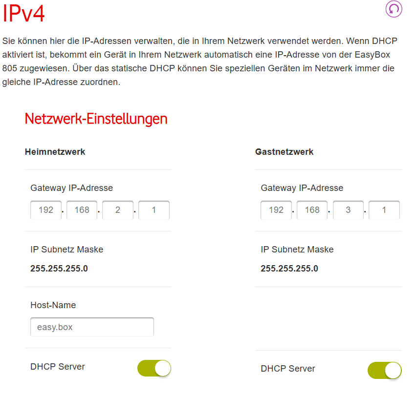

Hi,
Danke erstmal!
IPv4 und DHCP Settings siehe Spoiler Screenshots.
IPv4 Eigenschaften des Adapters:
Allgemein: IP/DNS Serveradresse wird beides automatisch bezogen.
Alternative Konfiguration: Auch Auto
Bin offen für Manuelle Einstellungen. Ich weiß nur nicht, wie :)

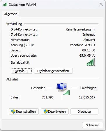

IPconfig /all mit WLAN Verbindung:

Drahtlos-LAN-Adapter WLAN:
IPv4-Adresse (Auto. Konfiguration): 169.254.11.239(Bevorzugt)
Das ist keine IPv4-Adresse, die du von deinem Router kriegen solltest. 169.x.x.x ist afaik der Adressbereich den Windows nimmt, wenn es eben keine IPv4 via DHCP zugewiesen kriegt.
Dein Screenshot von der Vodafone-Box sagt ja auch, das es 192.168.2.x sein sollte.
Du scheinst auch kein IPv4-Gateway und IPv4-DNS-Server zu haben.
Auch bei deinem obigen Auszug (wo du wohl via LAN-Kabel verbunden warst?) hatte dein LAN-Adapter keine IP-Adresse aus dem Bereich wie sie dein Router eigentlich verteilen sollte. Allerdings hattest du dort zumindest ein IPv4-Gateway. Aber trotzdem immernoch keinen DNS.
Du bist von deinem Laptop also wohl nur via IPv6 wirklich online.

Allerdings erklärt dies nicht, wieso es nur IPv6 Adressen gibt, denn laut Screenshot aus deinem Router sieht es ja jetzt erstmal gut aus und mit v6 funktioniert es...

Das der Laptop aber eine 169.x.x.x-Adresse verwendet spricht eher dagegen. Das deutet auf "gar keine Adresse erhalten" hin.
Evtl. ist die Vodafone-Box so "schlau" und deaktiviert den IPv4-DHCP, wenn sie keine IPv4-Adresse vom Uplink kriegt. Weil "geht ja dann eh nicht" oder so.

Da der TE aber im Regen steht, möchte ich gerne von ihm Informationen haben die bei dem verstehen der Ursache hilfreich sein können.
Da der Router im .2.x Netz unterwegs ist und laut Screenshots einen DHCP Bereich hat, daneben wohl andere Geräte im Netz einwandfrei laufen, muss hier im Subnetz oder am PC was madig sein.
