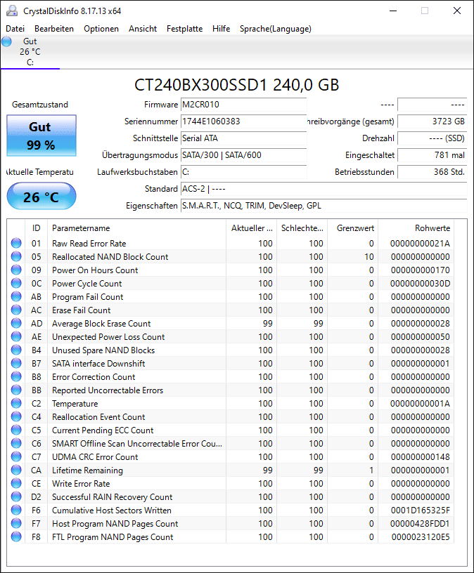

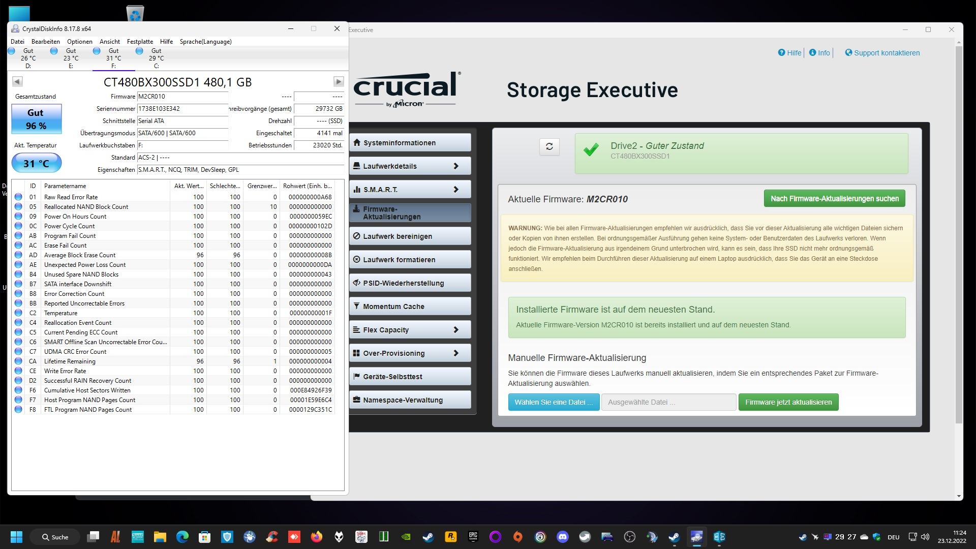

Ich denke schon. Ich habe auch eine 240 GB und eine 480 GB BX300, die so ein Verhalten zeigen. Ich habe da Betriebssysteme drauf und beim booten braucht die 480er manchmal mehrere Minuten und die SSD-LED am System leuchtet durchgehend. Ich mache mal Screenshots der CDI-Daten und stelle sie ein. Muss jetzt mal auf die 240er ein Win10 installieren.
