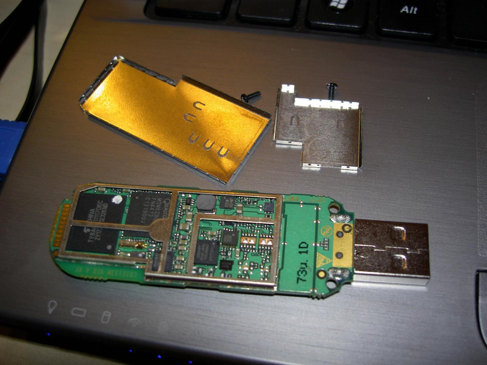

ich will den Empfang des Lidl-Surfsticks verbessen (Fonic/O2).
Diverse Lösungen schon gefunden, nur zu einer Lösung die innere Antenne zu erweitern wenn kein extra Anschluss vorhanden ist, hätte ich eine Frage:

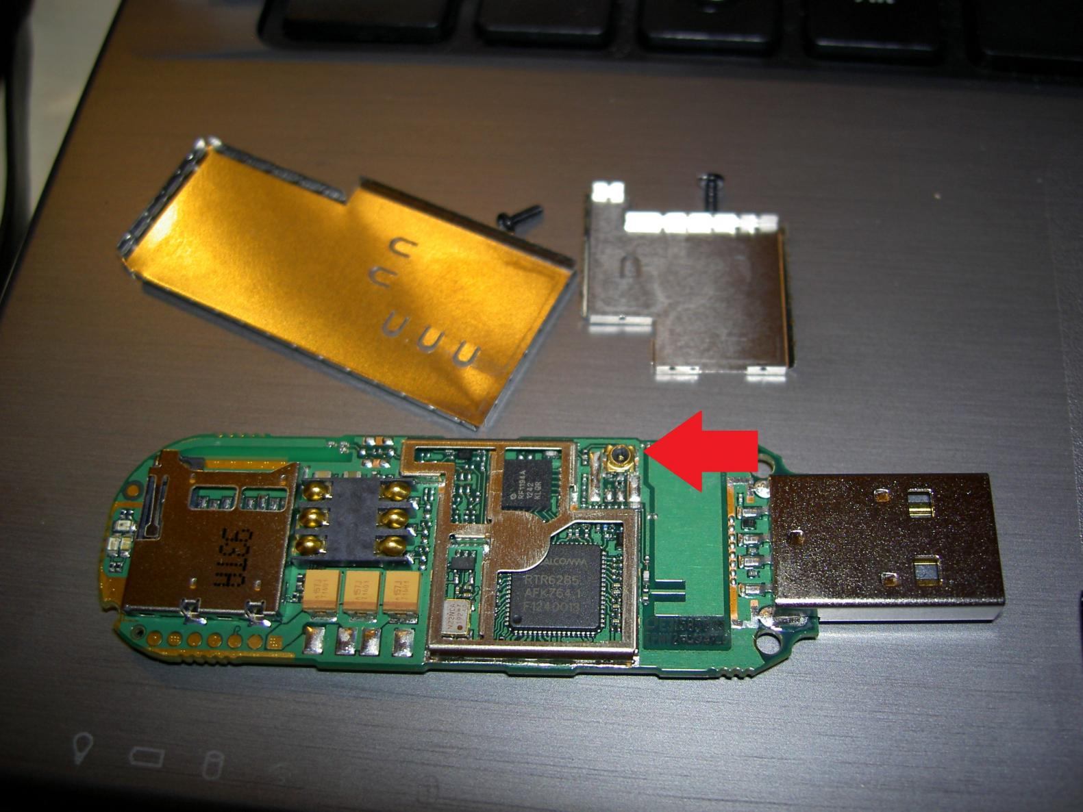

Ist dieser Mini-Anschluss auf der Platine für Diagnose oder für eine Antenne? (siehe Foto)
Und wenn man jetzt als Profi ein externes Antenntenkabel anbringen oder löten wollte, an welcher Stelle auf der Platine müsste man es genau machen? (Foto)

Der ist für die Externe Antenne ;). Die Antennen kann man Nachkaufen und diese werden einfach "Aufgesteckt" ohne Rumgelöte...
mir grad eingefallen, dass die notebookantennen im display genau solche mini anschlüsse auf der wlan karte haben.
aber hatte so eine frage schonmal in einem anderen forum gestellt zu einem handy mit so einem anschluss, dort die antwort
Dieser kleine goldene Pin nennt sich ICT SHIELD-CAN. Dieser Anschluß ermöglicht Messungen des Geräts durch autorisierte Service Center, aber nicht den Anschluß einer externen Antenne.

wo finde ich solche antennen bzw. wie suche ich genau danach?
Wenn der Anschluss nicht herausgeführt ist, kannst du davon ausgehen, dass es ein Meß-Anschluß ist.

Das ist eine Prüfbuchse, interne Antennebuchsen sind quasi immer CRC-9 Stecker.
Bei Smartphones ebenfalls immer Prüfbuchse, nix Auto Stecker. Er hat keine Ahnung.

Und Chris.: Google mal nach ICT SHIELD-CAN. Das ist ein ICT Shield Can >> http://www.s-connect.co.kr/userFiles/product/SCH-I869-ASS'Y-SHIELD-CAN-R--02_L.jpg

Eine U.FL Buchse (WLAN Antennen) sieht ganz anders aus.

Mal ein Zitat von hier:
"It's a ITT Cannon MiniRF test connector (Part No. 120220-0180) or Hirose MS-156C Receptacle. These components provide a straight-through connection until a test probe is inserted in the hole at the top. Which end of the connection the test probe is connected to depends on which way around the connector is soldered onto the PCB, so that would determine whether it would be possible to connect an external antenna here. However these are not latching connectors (unlike the u.Fl mentioned above) so not ideal for a permanent connection. You might be able to solder on a u.Fl connector in its place though."
