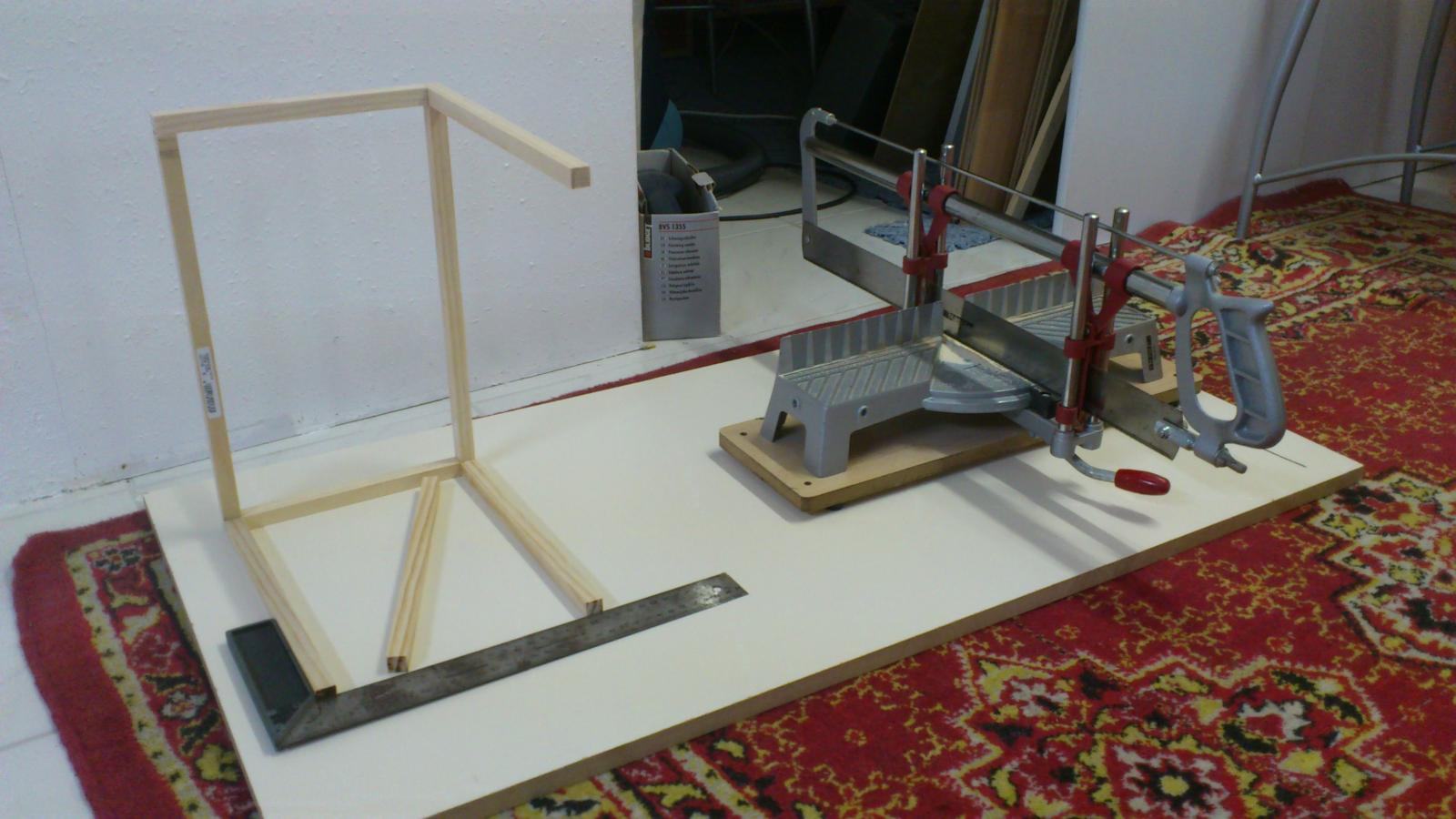

Das Case ist folgendermaßen aufgebaut :
url]
Im Gegensatz zu meinem jetztigem NoName-Case mit 37,8Litern ist die neu von mir geschaffene Konstruktion mit knapp 18 Litern ziemlich ungewohnt klein :d
Ich hab also ein Grundgerüst , welches ursprünglich aus 10mm Holzleisten gebaut werden sollte , jedoch jetzt aus 14mm Leisten besteht.
In den Ecken werden "Verstrebungen" aus 5mm dickem MDF gebastelt , und darauf werden dann die 9mm MDF Seitenteile geschraubt.
Ergebnis? -> Ein Case dessen Seiten sich komplett abnehmen lassen!
Nunja , die Leisten hab ich auf jeden Fall schonmal zugesägt und auch schon zu einem halbfertigem Grundgerüst zusammengeleimt :
Ich werde bewusst die hintere Seite auslassen , da diese , ohne Leisten komplett aus MDF gefertigt wird , um dem Netzteil welches eingehängt wird , besseren halt zu verschaffen.
Ich werde heute wahrscheinlich an der Rückseite arbeiten , und wenn alles gut läuft , heute Abend oder morgen schon weitere Ergebnisse posten.
Bis dahin wünsche ich mir von euch ein kleines Feedback :)

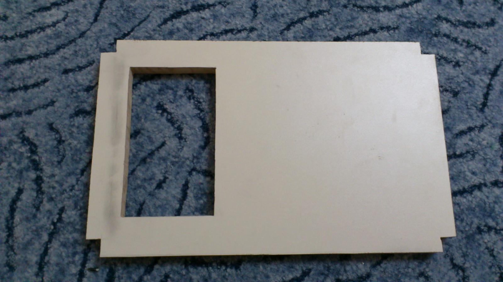

Ok , hab am Abend Zeit gefunden und mal eben die Rückseite für's Case gefertigt , muss noch ein wenig geschliffen werden und die Aussparung für's Netzteil muss gesägt werden.
Aber schaut selbst:
Das Grundgerüst aus den Leisten und links daneben die noch "rohe" Rückseite.
Die Kanten sind noch etwas unschön gemacht , die Leisten passen da nicht ganz optimal drauf , aber das Problem
lässt sich später mit Feinspachtelmasse beseitigen ;)

Was meint ihr?
Wird diese Netzteilblende mein NT Halten wenn das ganze an einer 17mm dicken MDF Platte befestigt wird?

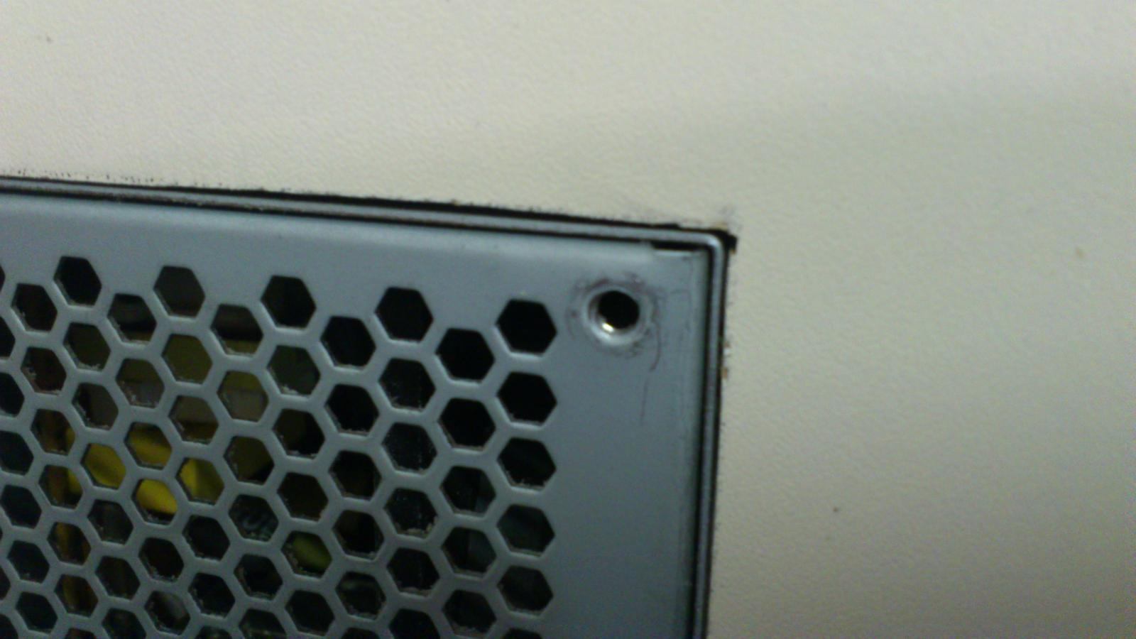

So , heute hab ich mich an den Ausschnitt für's Netzteil gewagt :
Auf den ersten Blick vielleicht etwas unschön , jedoch sieht man mit dem Test Netzteil :
Dass die Kanten relativ grade sind und fast perfekt passen :)

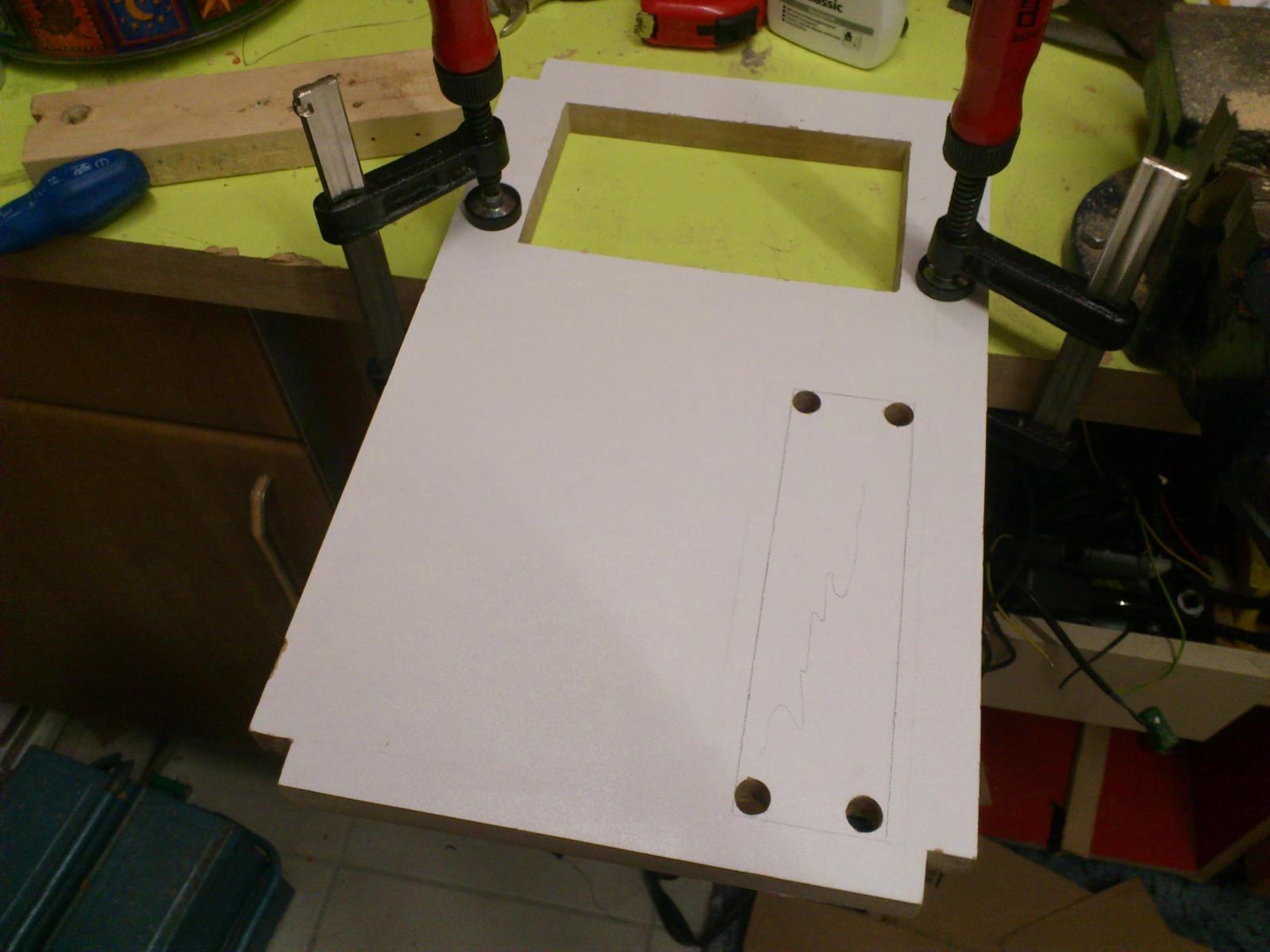

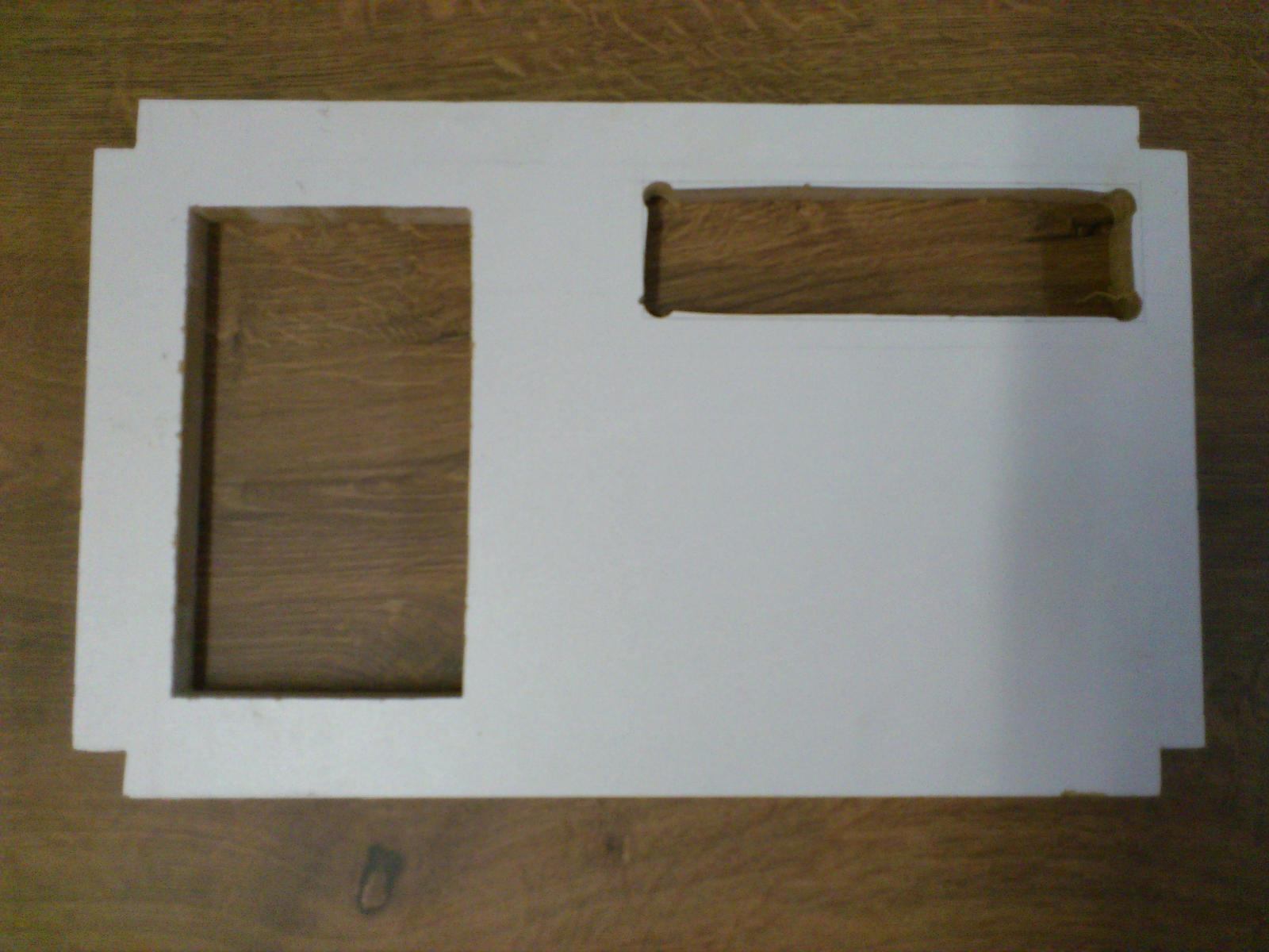

Also , ein wenig meiner kostbaren Ferienzeit geschnappt ( jap, in NRW ham wa Ferien) und den Ausschnitt gemacht.
Löcher für die Ecken vorgebohrt , die werden später selbstverständlich ausgefeilt.

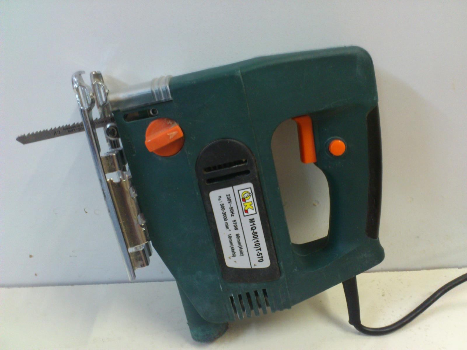

Danach durfte die "gute" Stichsäge meines Vaters ans Werk :d

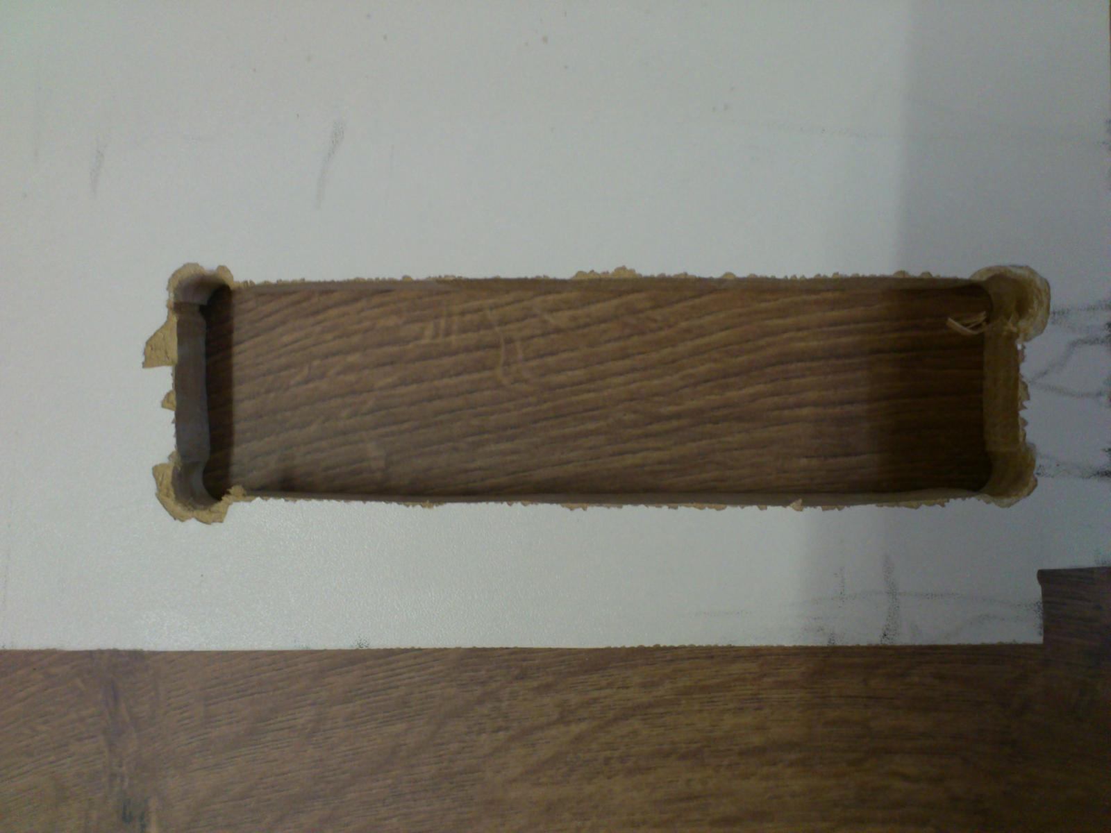

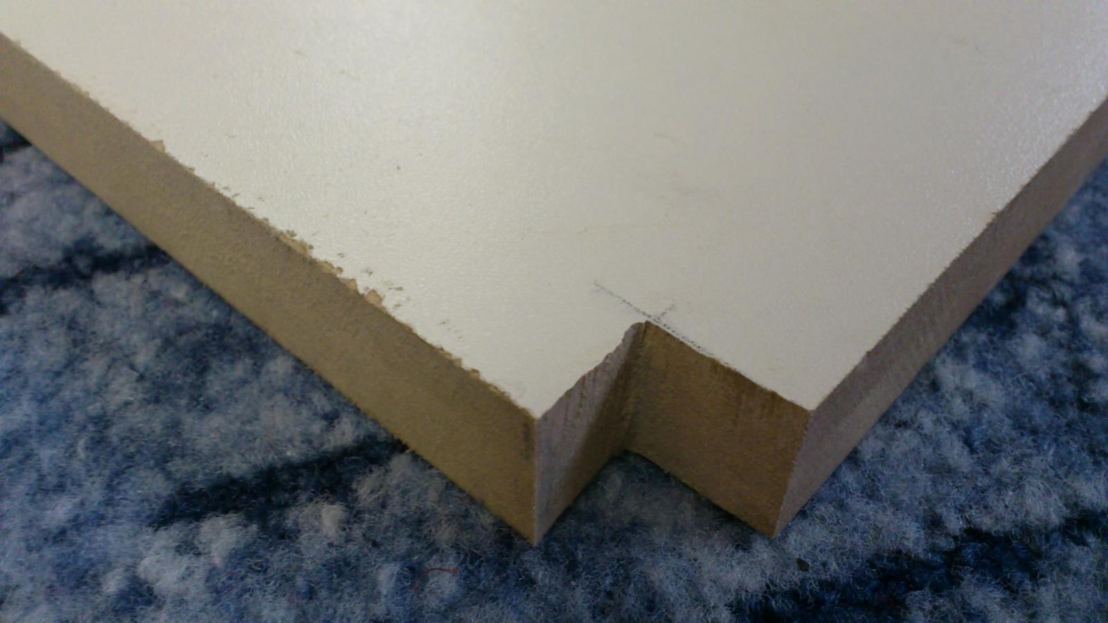

Von der einen Seite sieht's ganz ok aus :
Doch von der anderen Seite , siehts aus als ob :
Ich auf dieser MDF Platte Atombomben getestet hätte....
Was denkt ihr? Kann man das mit Feinspachtelmasse ausbessern?
Als Größenvergleich : der Ausschnitt ist 44x158mm groß.
Selbstverständlich wird der Ausschnitt noch größer gefeilt , man beachte hier die gekennzeichneten Ränder des Ausschnitts auf Bild #3
Du kannst mit einem cutter Messer vorritzen, damit das nicht ganz so ausreißt.
wenn du eh am ende lackierst,.wäre eine rohe Spanplatte besser gewesen.
Du kannst aber natürlich mit feinspachtel das ganze ausbessern.
Feineres und scharfes (neues) Sägeblatt hilft auch.
Die Spanplatten sind nicht so schön glatt , die Möglichkeit ein neues Sägeblatt zu kaufen hatte ich auch nicht und der Tipp mit dem Vorritzen bringt mir auch nichts mehr weil alle Schnitte gemacht sind :d
Aber du willst doch noch feilen, oder nicht? Davon abgesehen willst du ja vielleicht noch mehr Schnitte machten und kannst daher Tipps gebrauchen. Oder wer anders liest hier mit und kann es gebrauchen. War nur gut gemeint...
