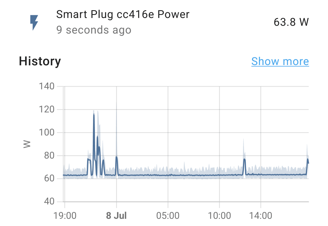

Mich würde dann interessieren, was das wirklich verbraucht. Ohne lügen.

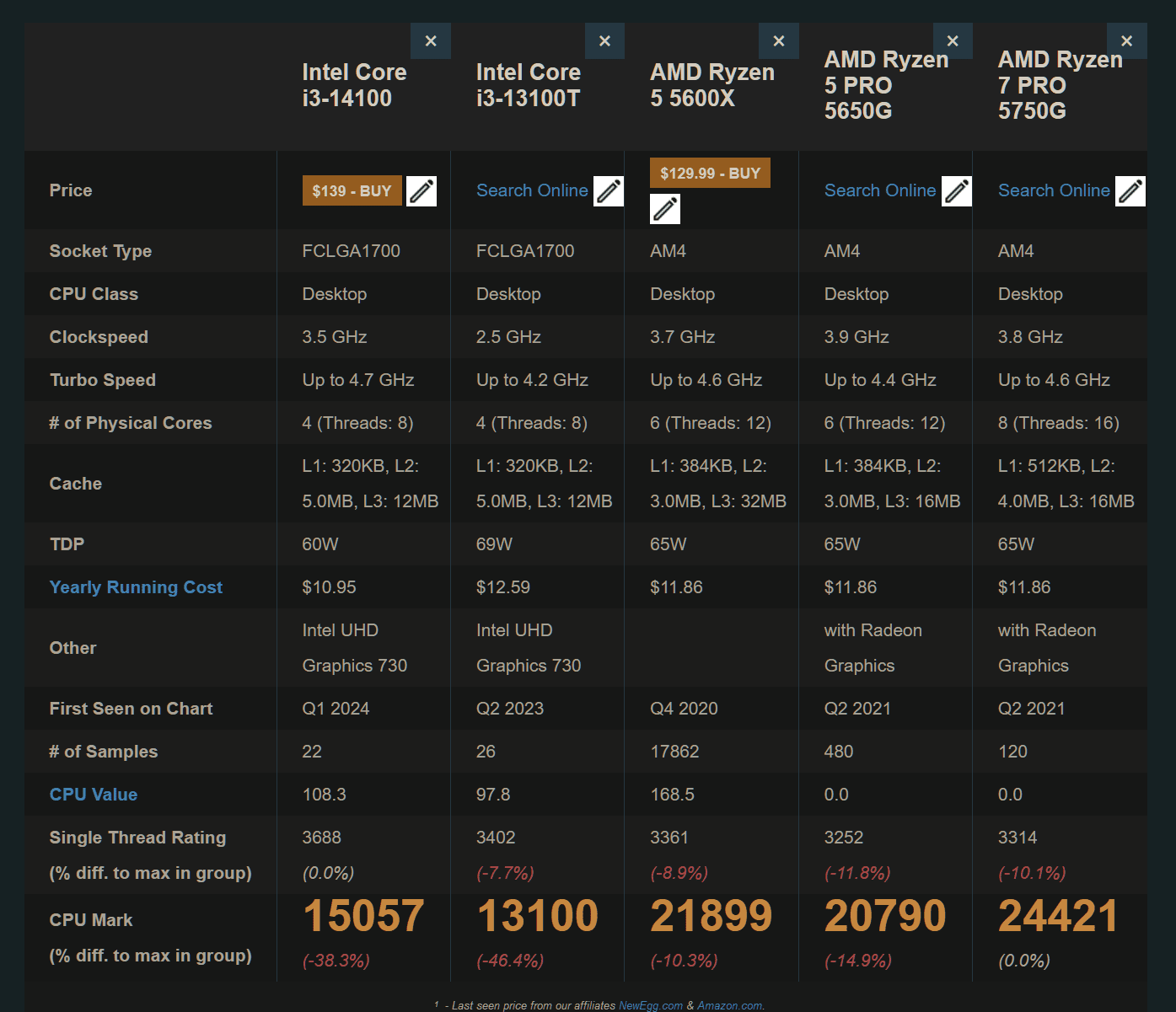

Ich würde folgendes empfehlen:
  • Board: ASUS ROG Strix B550-F Gaming
    • 2.5Gbit
    • 2xM2
    • 6xSATA
  • CPU: AMD Ryzen 5650 / 5750 Pro (6 / 8 Core + GPU für Encoding)
  • RAM: 2x32GB 3200er DDR4 ECC (für den Anfang, zur not Erweitern auf 128GB)
Das ist zwar ein ATX board und schon etwas älter, aber erfüllt sonst alle deine Anforderungen besser als die meisten anderen Boards (gut du wolltest 8xSata, aber das halte ich in der Preisklasse zusammen mit den anderen Kriterien für utopisch). Das Board ist auch sehr günstig gebraucht zu bekommen (ab 100 Euro). Leistung haste damit genug, Stromverbrauch idle sollte unter 15W liegen, je nach weiterer Hardware - wenn der verlinkte Thread korrekt ist.

Hier hab ich einen Bericht über "deine" geplante Kombi geschrieben, also B550, 5650G und 2x 3200 ECC RAM:
Die Kurve ist noch mit dem alten Chinanetzteil ausm Gehäuse, mitm neuen Netzteil bin ich auf 20W @ Desktop mit Firefox und paar Tabs, Last etwa 10W weniger.
Heißt also ca. 65W Vollast fürs ganze System (ohne spinning rust oder micron PLP Heizpatronen) bei knappen 20.000 Passmark Punkten.

Die kleinen sparsamen Intel sind jetzt nicht so der Leistungshammer... die Zen 3 mit PBO und CoreCycler etwas sinnvoll undervolten, Leistungslimit im PBO etwas begrenzen und die CPU verliert kaum an Leistung... Singlecore gewinnt sie eher noch minimal, Multicore verliert sie etwas, im Verhältnis zur den sinkenden Verlusten recht wenig... find jetzt dein Bench nicht, aber aber irgendwo bei 19xxx Punkten, also ca. 10% unter Passmark Durchschnitt.
Die AM4 sind für diese Anwendung einfach quasi die Eierlegende Wollmilchsau, daher die Beliebtheit.
