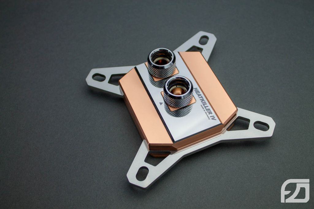

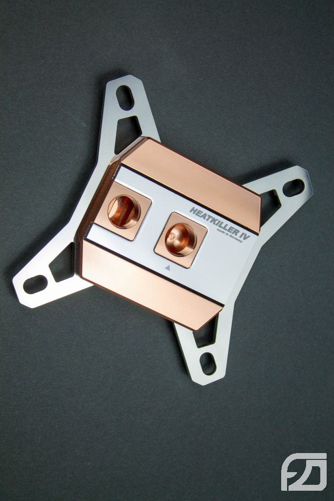

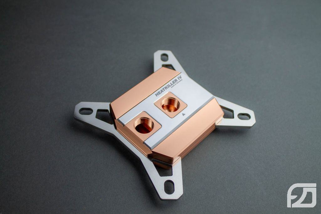

Bling Bling 😍
Watcool mach mMn die geilsten Kühler im Moment!
Danke dir. :)
