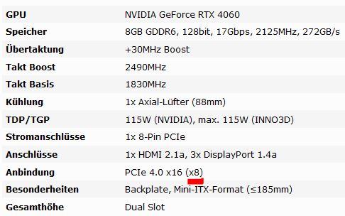

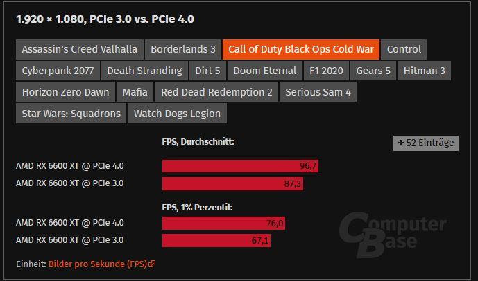

Wenn man eine PCI-E 4.0 Grafikkarte nutzt, die nur eine PCI-E 4.0 x8 Anbindung Siehe Bild 1 hat und diese auf eine PCI-E 3.0 x16 Schnittstelle steckt, dann hat man Leistungseinbußen in gewissen Szenarien. Siehe Bild 4.

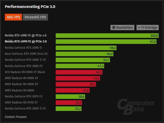

Wenn man eine PCI-E 4.0 Grafikkarte nutzt, die eine PCI-E 4.0 x16 Anbindung hat und diese auf eine PCI-E 3.0 x16 Schnittstelle steckt, kann man im High-End Bereich ~3% weniger Leistung messen.
Siehe Bild 2

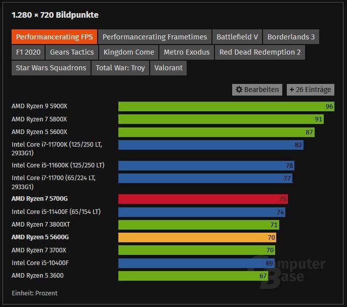

Mit einer Cezanne APU, also deiner 5700G APU und auch mit der kommenden Phoenix APU, wird man zusätzlich große Leistungseinbußen durch den geringeren L3 Cache haben. 5700G (Cezanne) 16MB L3 Cache, 5700X (Vermeer) 32MB L3 Cache.
Siehe Bild 3 +24% für den 5600X (Vermeer) zum 5600G (Cezanne)

Deswegen schrieb ich, wird man zusätzlich große Leistungseinbußen durch den geringeren L3 Cache haben und dazu Bild 3
