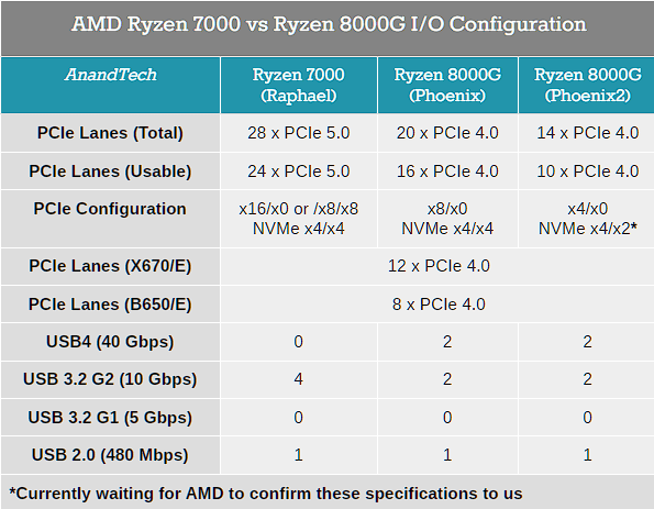

Habe gestern auch einen 8700G gekauft und habe (wenn auch aus anderen Gründen) das gleiche vor wie du. D.h. erst APU und später mal eine dGPU hinterher.
Bzgl. der Lanes habe ich das gefunden https://www.igorslab.de/pcie-4-0-un...ellsten-karten-wo-beginnt-der-flaschenhals/7/ und danach entschieden, dass es für mich in dann 1440p nicht relevant ist.
EDIT: Hier noch ein Vergleichsvideo
Was ich mich noch Frage ist, ob man die 8 Lanes immer hat bei der APU. Oder werden die weniger, wenn ich M2 nutze? (Ja, es gibt Tabellen, aber irgendwie kapiere ich es doch nicht)
Nein, die werden nicht weniger. Die Pins der CPUs für die PCIe Lanes für die M.2 Slot sind ja direkt mit den M.2 Slots verbunden, ggf. bindet sie auch ein Mainboardhersteller an einen normalen PCIe Slot, aber da gibt es keine Muxer/Demuxer zum Umschalten und man kann sie auch nicht mit den anderen 8 Lanes für die Graka zusammenfassen. Neben der Anzahl der Lanes spielt es ja auch eine Rolle, wie diese intern organisiert sind und da geht es eben nur maximal 16 bei den CPUs bzw. 8 bei den APUs zusammenzufassen. Die anderen Lanes können nur zu jeweils 4 Lanes zusammen genutzt werden, vielleicht kann man sie weiter unterteilen, aber eben nicht weiter zusammenfassen, also nicht aus den zweimal 4 Lanes dann einen Slot mit 8 Lanes machen und eine Graka darin mit 8 Lanes betreiben, die hätte dann trotzdem nur eine Anbindung mit 4 Lanes.

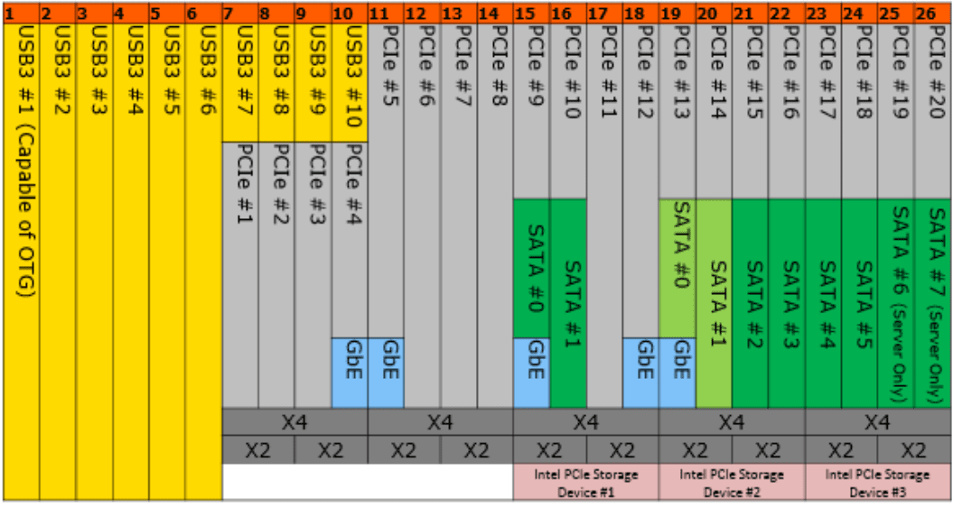

Dies Diagramm des Intel C236 zeigt im unteren Bereich, wie man da die Lanes zusammenfassen kann:
Wie man sieht, gibt es zwar bis zu 20 PCIe Lanes, aber man kann nur immer maximal 4 zusammenfassen und damit ein Gerät an maximal 4 Lanes betreiben und ebenso nicht einfach 8 Lanes nahmen und ein Gerät mit 8 Lanes antreiben, obwohl es eigentlich genug Lanes dafür gibt, aber die interne Organisation sieht dies eben einfach nicht vor. Wie man sieht, kann man auch nicht beliebige 4 Lanes kombinieren, es gibt nur 5 mögliche Gruppen und man kann innerhalb der Gruppe dann auch nur zweimal 2 Lanes zusammenfassen.
Von den AMD CPUs und APUs fehlt mir so ein Diagramm, aber es würde so aussehen, dass die CPUs eben 16 Lanes haben, die man auch in x8/x8 (vermutlich auch in x4/x4/x4/x4, keine Ahnung ob auch x8/x4/x4 geht) aufteilen kann deshalb steht das in dem Bild bei Anandtech auch x16/x0 or x8/x8. Bei den Phoenix1 APUs sind es nur 8 Lanes und die kann man eben nicht weiter aufteilen, weshalb da x8/x0 steht. Dazu kommen dann in beiden Fällen noch drei Gruppen mit 4 PCIe Lanes (x4), von denen zwei normalerweise an M.2 Slots gehen, für die steht da "NVMe x4/x4" und eines an den Chipsatz.
