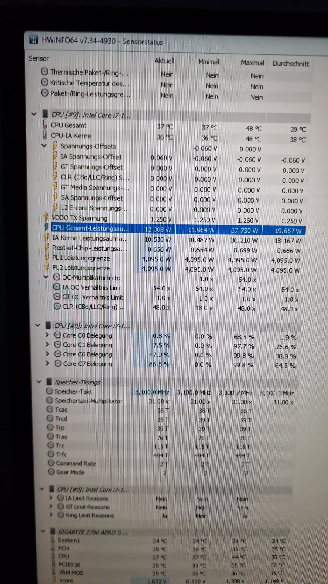

Das kam eben via Whatsapp, leider nicht genau das was ich erfragt habe, mittlerweile hat er schon etwas gemacht, allerdings die PL Limits finde ich absolut absurd. Da ist doch irgendwas schiefgelaufen bei Gigabyte in den Defaultsettings ? Ich bekomme heute Abend nochmal einen vollständigen Screenshot@default unter Last.
So eine 4096W Einstellung gibts meines Wissens nach auf allen Boards. Das ist quasi die "alle Sicherheitsschalter aus" Einstellung. Dabei wird nicht nur das Wattlimit quasi aufgehoben, sondern es gibt auch noch ein Stromlimit. Auch das wird bei der Gelegenheit absurd hoch eingestellt. Jetzt kann man sagen wenn man PL1, PL2 und Tau wieder manuell auf vernünftige Werte stellt, so sollte das wieder einigermaßen passen, aber trotzdem muss man schauen ob das auch greift.
Und doch, du musst leider ziemlich früh nach der LLC schauen. Manche Boards setzen da recht wenig Vdrop bei diesen Hau den Lukas Einstellungen. Das wäre dann eines der Settings, was dir deine CPU am schnellsten platt machen kann. Ich weiß nicht ob diese Unsitte schon zu Alder Lake Zeiten existierte, aber vernünftig ist das leider nicht. Der unbedarfte denkt da "alles gut, hab ja ne AIO, also alle Leinen los" und erhält dann einen Zustand der kaum mehr in den Griff zu kriegen ist. So ein User setzt ja auch PL1 und PL2 nicht manuell, sondern lässt das so offen.
Ich sehe zwar, dass die Vcore schon deutlich nach unten geht, aber ich würde schätzen dass das über den Idle und die C-States passiert. Interessant wäre wie sich das System verhält, wenn der Kollege PL1, PL2 und Tau manuell setzt und dann mal einen Cinebench anschmeisst. Wohin da dann die VCore geht. Auch nicht direkt 30 Minuten Vollgas Stabilitätstest, sondern nur mal einen Durchgang.

Hatte erst auf irgendwelche Softwarefehler getippt weil die PL1 und PL2 mit 4000Watt angezeigt wurden.
Nein, schau mal hier, da ist auch ein Screenshot eines MSI Mainboards man ähnliche Einstellungen um UEFI sieht:
Eine Vermutung ist, dass Gigabyte in den Defaultsettings entsprechende Limits der CPU-Stromversorgung selbst setzt.
Die dürfte auch stimmen, denn so ist es bei vielen Mainboards.
MSI setzt mit 4096W sogar oft noch ein 1W oben drauf, aber schon 4095W sind total absurd. Denn erstens hat kaum jemand ein Netzteil welches dies schaffen würde, dann würden auch die Spawas dies nicht mitmachen und wie würde man dies kühlen wollen? Die werden aber so gemacht, damit die Übertakter mit zu wenig Ahnung, die noch nie von den Power Limits gehört haben, dann nicht von denen ausgebremst werden und den Support mit Anfragen und Reklamationen beschäftigen. Obendrein übertakten die Mainboards die CPUs in der Defaulteinstellung in aller Regel auch schon selbst, zumindest was Allcore OC angeht um in den Mainboard Reviews bei der CPU Performance möglichst den längsten Balken zu bekommen. Es gibt aber eben noch immer zu viele Leute die keine Ahnung haben wie dieser lange Balken zustande gekommen ist.
