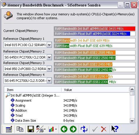

Toll Prime lief 7h dann hab ich ma Stop gedrückt aber trozdem hatte ich später noch nen BSOD ...
Scheinbar schafft mein Mobo keine 222,7 @DC :wall:
Na ja evt. läuft es sich noch ein *hoff*
attachment.php
:p
Die Werte sind bei mir eigentlich recht ähnlich... Ob das bischen sich lohnt, von stabil auf instabil zu gehen? :hmm:
