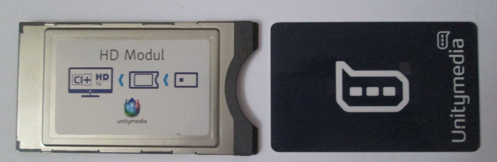

Naja auf dem PC kann ich nicht das gleiche Empfangen wie am Fernseher am Fernseher ist es ja in HD und beim PC nicht da wenn am PC dann ist da ja kein Ci+ Modul vorhanden.
Deshalb ja meine Frage muss sich ein 2tes Ci+ Mudul kaufen und wenn ja was für eine Hardware muss ich dann für den PC nehmen um in HD zu scheuen.
Auserdem besteht ja um in HD zu schauen am Fernseher braucht man ja 2 Sachen ein Ci+ Modul also die Karte und den Adapter wo die Karte rein kommt die an dann in den Fernseher steckt
was was ist und wie was heist weiß ich nicht so richtig.
bei neueren TVs ist der modulschacht eigentlich standard
wie es bei TV karten für den PC ist weiss ich nicht - müsste aber auch dort vorhanden sein bei einigen modellen
der empfang für die ÖR ist normalerweise immer in HD - das blechst du nämlich über den rundfunkbeitrag
will man die privaten auch in HD schauen must du dir eine CI+ karte zulegen, die etwa um die 6 euro monatlich für EIN! gerät kostet (es gibt auch teurere mit mehr sendern)
mit der karte bekommst du dann vom anbieter das modul - karte ins modul und dann beides in den modulschacht
mach dich beim anbieter schlau - der hat eventuell andere preismodelle

ACHTUNG mit den CI+ DRECK KANNST DU NICHT AM PC SCHAUEN!!!! Das funktioniert nicht (und ist auch gewollt von den Betreiber!
Wenn du Private in HD (verschlüsselt) schauen willst brauchst du definitiv auch hardware die das entschlüsseln kann.
Du brauchst eine DVB-C Karte mit CI-Slot, du brauchst ein Modul (z.B. Unicam Evo) was du selbst mit Software flashen musst und du brauchst vom Kabelanbieter eine 2. Smartcard.
Ich hatte das vor einigen Jahren mal so probiert..Aber es dann aufgegeben. :d
Suche seitdem einen Streamingdienst wie Zattoo...aber die zeigen alle die privaten nur in SD.
Sehr nerviges Thema. :d
CI+ gibt es meines Wissens nicht beim PC...Deswegen der Umweg über CI-Slot.
Die Karten für den PC haben doch alle CI (ohne+)..da muss man nix mehr machen.
Jain sagen wir mal ne Option dafür ausser Hauppauge die hatten mal ein CI Modul das in der "alten" Version der Software noch 1a lauft.
Mir wäre nix bekannt wie man den CI+ dreck nutzen könnte.
Hab mich damit jetzt Jahrelang nicht beschäftigt aber spontan fallen mir mindestens 2 Anbieter ein mit denen es definiv auch geht (Digital Devices und TBS).
Da gibts bestimmt noch mehr..jedenfalls geht es irgendwie.
Ich hatte eine Karte von TBS mit der es funktionierte..Unicam Evo in den CI-Slot..Smartcard ins Unicam und ich konnte die Privaten in HD sehen.
CI+ kommt da nicht wirklich zum tragen.
