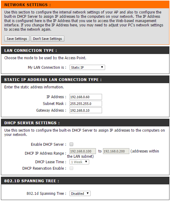

Folgendes: ich besitze einen Kabel Router (Hitron CVE 30-360) und einen Repeater (Dlink DAP 1060) welchen ich per LAN Kabel an den Router anschließe um einen Access Point zu konfigurieren.
Was ich gemacht habe:
DHCP beim Router aktiviert
Bandbreite für dynamische IP's vergeben
Repeater eine Statische IP zugewiesen, die innerhalb der Bandbreite liegt und DHCP bei diesem deaktiviert
Ergebnis des Repeaters:
Ich kann mittels Browser sowohl auf den Repeater als auch auf den Router zugreifen. Des Weiteren kann ich den Repeater anpingen, was auch funkioniert. Ich kann nur nicht auf das scheiß WLAn zugreifen auch wenn ich direkt neber dem Repeater stehe, also was mache ich falsch?

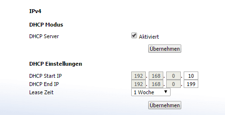

Irgendwie funktioniert das alles nicht so bzw. ich hab es jetzt so hinzugefügt wie du es mir gesagt hast
DHCP Range Router
Standardgateway: 192.168.0.10
Subnet: 255.255 usw...
Einstellungen im Repeater:
Was mache ich nun falsch?
...erstens: Gateway am D-Link auf 192.168.0.1 *nicht* 192.168.0.10
...zweitens: welche WLAN-Settings hast Du im DLINK aktiviert?
...drittens: eine IP innerhalb der DHCP-Range des Routers als static beim LAN des D-Link zu verwenden ist keine gute Idee. Der Router muss nicht merken, dass die IP vergeben ist.
-> nimm statt der .60 eine ausserhalb, z.B. die .9 oder lasse den DHCP-Range des Routers bei .61 anfangen.
