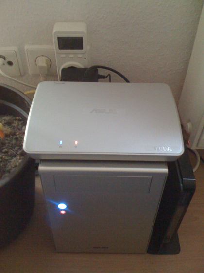

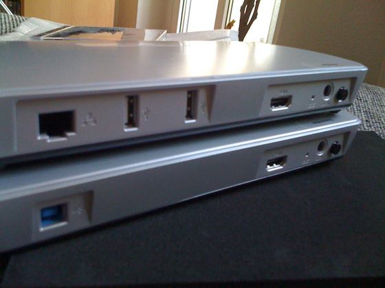

Also ich konnts einfach nicht lassen und hab mir die Teiel Bestellt :d
Was ich erstmal sagen kann ist, dass sie keine 24W brauchen! Wie ich es schon vermutet hatte ^^
Meine Meinung zu diesem Produkt ist das ich etwas enttäuscht bin!
- mein IR-Empänger funktioniert nicht über den vorhandenen USB-Anschluss
- Der Service der die Wireless-USB-Funktion zur verfügung stellt blockiert den Standby
- Der Reciever und der Transmitter schalten nicht in den Standby wenn die angeschlossenen Geräte abgeschalten sind (recht hoher Idle verbrauch 5-7W)
Was mir Positiv aufgefallen ist
- sehr leichte Einrichtung und problemlose Funktion (bis auf den IR-Empfänger, alle anderen USB-Geräte haben problemlos funktioniert)
- die Reaktionszeit ist sehr gut
- keine Aussetzer und alles syncron
- trotz vorhandenem 5Ghz WLAN Netzwerk keine Probleme

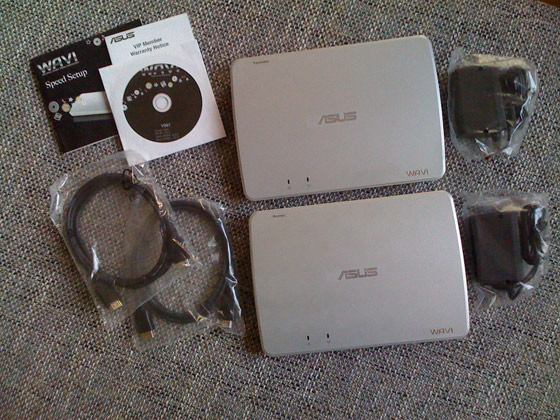

- im Lieferumfang ist alles dabei was man braucht
Der Verbrauch der Geräte hält sich auch in grenzen mit ca. 8W jeweils im Betrieb (720p)
Für Leute die damit bedingungslos HD schauen und hören wollen, am besten noch mit Beamer, ist das Gerät nicht geeignet, denn durch die Komprimierung kann man bei genauer Betrachtung, also vom Nahen, Artefakte erkennen und HD Audio wird nicht unterstützt!
Ich bin mit der Lösung so schon recht zufrieden und hoffe das Asus per Firmware-Update noch dei paar Schwachstellen ausbessern kann!
Zum Schluss hab ich auch noch ein paar Bilder, damit man auch mal andere als die von Asus sieht!
