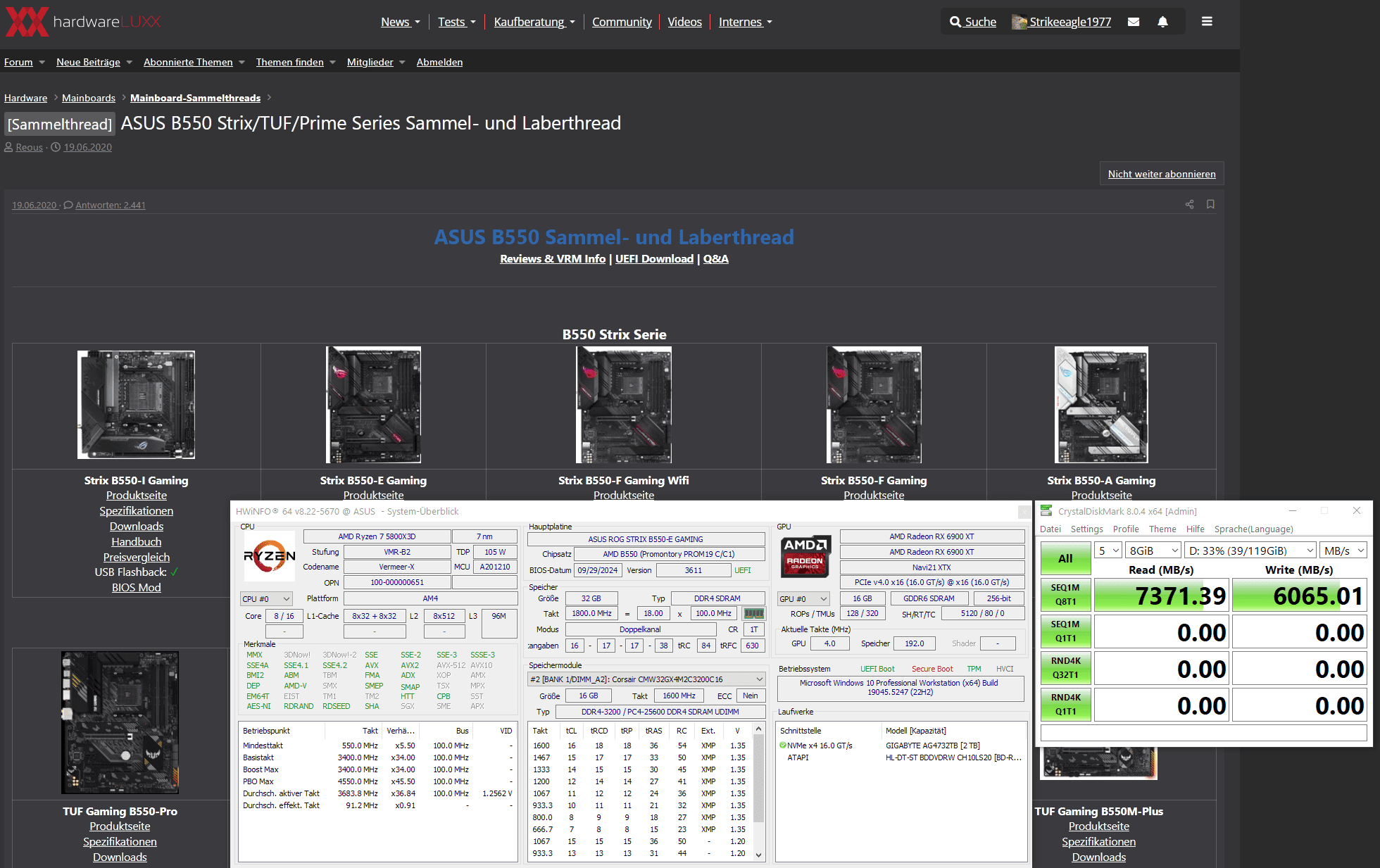

CPU 5800X3D, ohne OC
Asus TUF B550 Pro Mainboard
2x16GB DDR4-3200 Cosair RAM, nur XMP Profil, sonst kein OC
Gigabyte PCIe 4.0 2TB SSD im PCIe4.0 M.2 Slot
Win 10x64 last Update

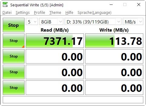

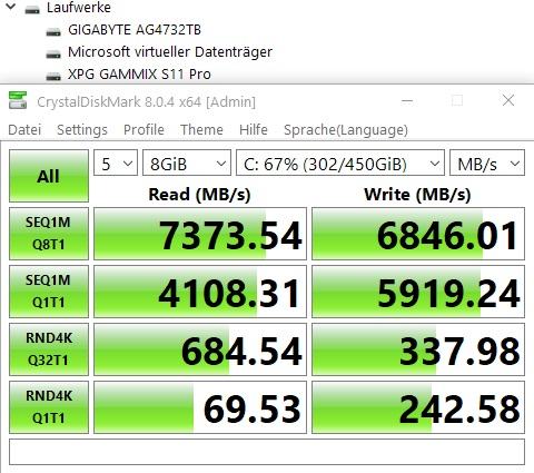

CrystalDisk Bench zeigt Schreibprobleme und geringe Schreibraten bei nur 300-500 MB, sonst das 10fache. Füllgrad der SSD ist bei knapp 70%
Also etwas Auffällig.

Welchsel in den PCIe3.0 x4 Slot, Laufwerk zeigt sich normal in CrystalDisk.
Schreib und Leseraten auf PCIe3.0 x4 reduziert, aber normale Werte auf PCIe3.0 limitiert.
Ok, SSD ist also fit, Füllgrad und Temperatur können nicht die Ursache sein.
