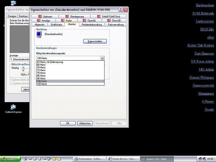

Ich poste sicherheitshalber mal 2 screenis,
im ersten die max. werte eintragen etc.
und im 2ten die bildwiederholfrequenz.
Und sei mal was freundlicher,wir wollen alle schließlich nur helfen ;)
