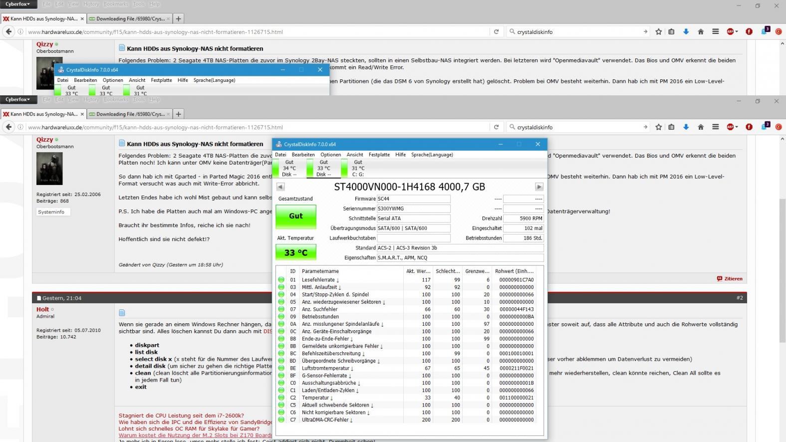

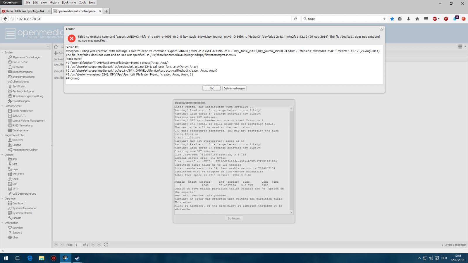

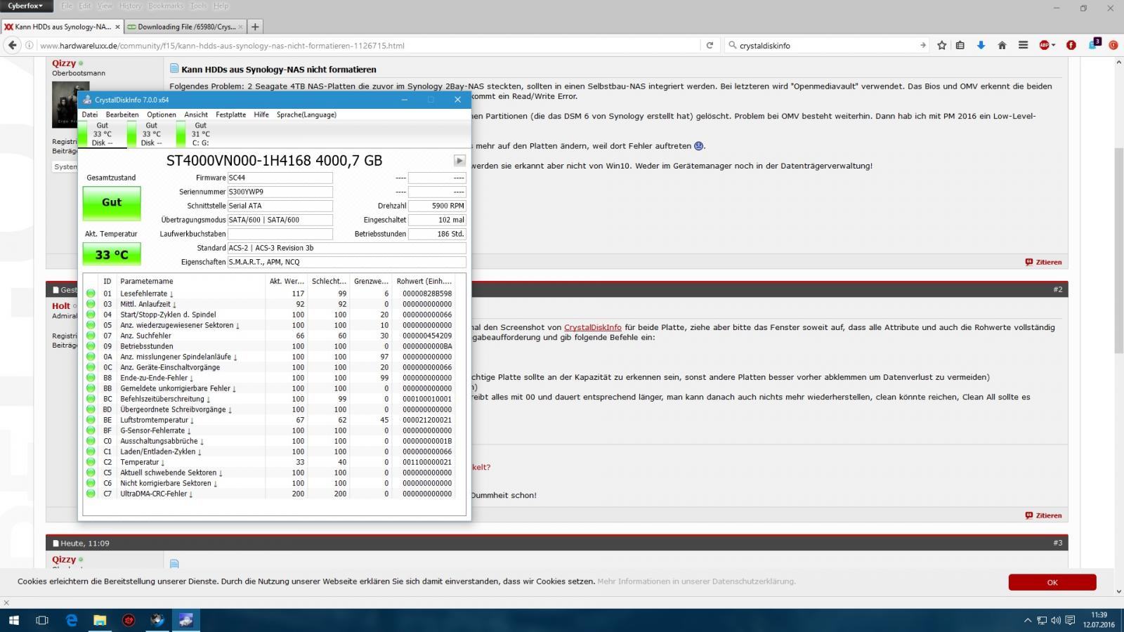

Folgendes Problem: 2 Seagate 4TB NAS-Platten die zuvor im Synology 2Bay-NAS steckten, sollten in einen Selbstbau-NAS integriert werden. Bei letzteren wird "Openmediavault" verwendet. Das Bios und OMV erkennt die beiden Platten noch! Ich kann unter OMV keine Datenträger(Partitionen anlegen) es kommt ein Read/Write Error.
So dann hab ich mit Gparted - in Parted Magic 2016 enthalten, alle vorhandenen Partitionen (die das DSM 6 von Synology erstellt hat) gelöscht. Problem bei OMV besteht weiterhin. Dann hab ich mit PM 2016 ein Low-Level-Format versucht was auch mit Write-Error abbricht.
Letzten Endes habe ich wohl Mist gebaut und kann selbst über Gparted nichts mehr auf den Platten ändern, weil dort Fehler auftreten
P.S. Ich habe die Platten auch mal am Windows-PC angeschlossen. Vom Bios werden sie erkannt aber nicht von Win10. Weder im Gerätemanager noch in der Datenträgerverwaltung!
Braucht ihr bestimmte Infos, reiche ich sie nach!
Hoffentlich sind sie nicht defekt!?
