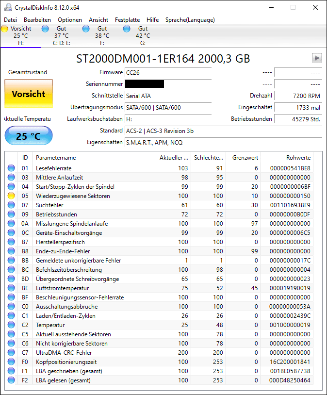

Kann ich dieser HDD noch trauen?
zocker7
24.10.2014
848
Sollte ich die Platte in Rente schicken?
Ich kann so ein wenig mit den Werten anfangen, aber das Problem an der Sache ist, sie verändern sich immer, also rauf und runter.
Das ganze rauf und runter kann ich nicht einordnen, es passiert über einen längeren Zeitraum.
Crystal Disk Info zeigt es dir ja an. Vorsicht! Also ich an deiner Stelle würde mir Ersatz ordern und die HDD austauschen.
Ja gut, ich kann nur nicht einschätzen wie penibel Crystal Disk ist. Kann man es noch vernachlässigen oder nicht wäre die Frage.
Das musst du für dich selbst abwägen. Du kannst sie weiter nutzen, aber mit jedem Tag mehr ist die Wahrscheinlichkeit höher, dass sie ausfällt. In jedem Fall würde ich die Daten sichern, sofern diese wichtig sein sollten.
Die Betriebsstunden entsprechen fast 5 Jahren Dauerbetrieb und die meisten HDDs sind auf vom Hersteller auf eine Nutzungsdauer von 5 Jahren ausgelegt, wobei solche ohne Zulassung für den Dauerbetrieb nur für 2400 Power-On-Hours pro Jahr ausgelegt sind:
Es sind Kalenderjahre, da HDDs auch altern wenn sie nicht benutzt werden und daher auch nur beschränkt lagerbar sind. Natürlich gilt dies nur, wenn sie innerhalb ihrer Spezifikationen betrieben werden und es ist ein Mindestwert, die meisten werden auch länger halten, aber sie halten eben auch nicht ewig. Ich würde mal so langsam über Ersatz nachdenken und, solltest Du nicht schon ein ordentliches Backup alles wichtigen Daten haben die da drauf stehen, dringend mal wenigstens eines anlegen.

Danke für die Antworten, hab auch mal nen Oberflächentest laufen lassen, da wurden auch defekte Sektoren gefunden und waren auch nicht "reparierbar".☠️

Keine Ahnung welches Tool dies war und was es mit defekten Sektoren und nicht "reparierbar" meint, aber die S.M.A.R.T. Werte zeigen, dass es sowohl schwebende als auch wiederzugewiesenen Sektoren gibt. Schwebende Sektoren sind einfach nur Sektoren deren Daten nicht mehr zur ECC passen die hinter jedem Sektor steht und die mit deren Hilfe auch nicht mehr korrigiert werden können. Da die korrekten Daten nicht mehr feststellbar sind, gibt die Platte statt falscher Daten einen Lesefehler als Antwort wenn man versucht diese schwebenden Sektoren zu lesen. Das kann auch anderen Gründe als defekte Oberflächen haben, z.B. einen Stromausfall während eines Schreibvorgang der dazu führt, dass eben nicht die ganze Daten plus der neuen ECC geschrieben wurden oder wegen eines Stoßes oder Vibrationen ist der Kopf beim Schreiben aus der Spur gekommen und hat Daten auf der Nachbarspur überschrieben. Auch arbeiten HDDs nicht 100%ig und die Hersteller geben die Fehlerhäufigkeit auch in Form der UBER an, wobei eine UBER von 1:10^14 bedeutet, dass je 10^14 gelesener Bits was etwa 12TB gelesener Daten entspricht, ein Lesefehler und damit schwebender Sektor im Rahmen der Erwartungen liegt.
Die Controller merken sich die schwebenden Sektoren und prüfen die Daten nach dem erneuten Schreiben auf diese Sektoren, dann verschwinden diese einfach oder werden eben durch Reservesektoren ersetzt. Dies man aber nur über die S.M.A.R.T. Werte sehen, ein Oberflächentest kann es allenfalls aufgrund der erhöhten Zugriffszeit auf solche Sektoren erkennen, der findet normalerweise nur die schwebenden Sektoren, weil es eben einen Lesefehler gibt, wenn versucht wird diese zu lesen und die dort geschriebenen Daten sind nun einmal verloren! Vielleicht meint das Tool dies mit nicht "reparierbar", aber ob die Oberfläche dort wird wirklich beschädigt ist, weiß man erst, wenn man diese Sektoren überschreibt und dann in den S.M.A.R.T. Werten schaut, ob es nun mehr wiederzugewiesene Sektoren gibt als vorher.

Formatiere die Platte doch einfach mal und jage CDI erneut drüber; vllt siehts dann etwas besser aus. HDD´s halten manchmal länger als gedacht...
Die schwebenden Sektoren dürften dann verschwinden, nicht aber die wiederzugewiesenen, die werden vermutlich sogar mehr werden, da es ja offenbar Schäden an der Oberfläche oder was anderem gibt, weshalb ja schon einige Sektoren durch Reservesektoren ersetzt wurden.
Dessen bin ich mir bewusst, weswegen ich ja testen gesagt habe. Jungfräulich wird die Platte natürlich nicht mehr... 😏

Es gibt schon seit Jahrzehnten kein echtes Low-Level Format nach dem einmaligen im Werk mehr. Alle Tools die vorgeben sowas zu machen, überschreiben nur alle Sektoren (i.d.R. mit 00) und genau dies macht auch ein Format (nicht Schnellformat) unter Windows (seit Vista oder so) und legt dann noch die Metadateien für ein leeres Filesystem an. Dies dürfte die schwebenden Sektoren verschwinden lassen, nicht aber die wiederzugewiesenen, die werden im Zweifel eher mehr. Es ändert am Gesamtzustand der Platte nichts, die ist angeschlagen und wird höchstwahrscheinlich auch in Zukunft wieder schwebende Sektoren (und damit Lesefehler beim Versuch die Daten davon zu lesen und somit auch Datenverlust) produzieren und irgendwann ganz ausfallen, was bald oder auch erst nach Jahren passieren kann.
Alter, die Platte ist Sondermüll ! 41000 Betriebsstunden!
An den Betriebsstunden alleine kann man dies nicht festmachen, aber zusammen mit den wiederzugewiesenen Sektoren ist die Erkenntnis das sie in Rente gehört, trotzdem korrekt.
Irgendwelche wichtigen Backups sollte man dort vllt nicht unbedingt mehr speichern, aber die Platte deswegen gleich auf den Müll werfen? Formatieren, CDI anwerfen und wenn dann alles gut ist, kann man die durchaus noch weiter nutzen. Die SMARTIE´s sollte man natürlich im Auge behalten....
Theorie und Praxis.
Ich würde die ein paar mal mit HDTune komplett leer putzen und schauen ob sich zumindest C5 und C6 wieder "normalisieren".
Bei einer meiner betagten Barracudas (DM001 Revision) hatte das geholfen. Den Wert 05 wirst du allerdings nie mehr los, dass CDI dir ein "Vorsicht" anzeigt auch nicht.
Ob man die deswegen nun entsorgen muss - Ansichtssache. Meine ist noch als Backup Platte in der Schublade und hat nach den Formatierungsmarathon seither nie mehr Daten verloren.

Nochmal: Dann verschwinden die schwebenden Sektoren aber nicht die wiederzugewiesenen, die werden wahrscheinlich sogar mehr und belegen, dass es schon ein Problem mit der Platte gibt. Die wird dann sehr wahrscheinlich bald wieder schwebende Sektoren und damit Lesefehler und Datenverlust aufweisen. Es muss jeder selbst wissen ob er damit leben kann, aber die geht klar dem Ende zu und wird auch nicht mehr besser werden.
Das ist mir klar und hab ich auch nicht bestritten; wie soll das auch anders sein. Ersetzte Sektoren sind und bleiben ersetzt, weil sie schlicht defekt sind und die Integrität der enthaltenen Daten nicht mehr garantieren können.....
Eben und der Grund warum diese defekt geworden ist, den man eben nicht aus den S.M.A.R.T. Werten ablesen kann, ist offensichtlich noch vorhanden, es gab ja wieder schwebende Sektoren und damit dürfte es künftig weitere schwebende Sektoren geben und damit den Verlust der Daten die auf diesen Sektoren stehen. Sind dies Metadaten des Filesystems, kann es richtig viele Dateien und schlimmstenfalls alle betreffen.
