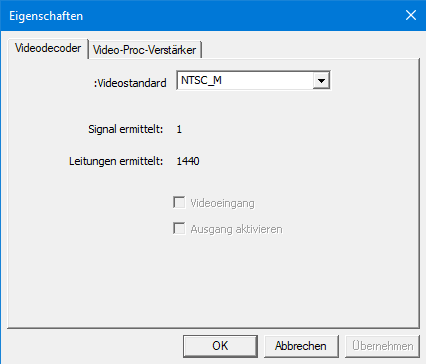

Vielleicht hilft dieser Screenshot aus OBS wenn ich bei der Capture Card auf Video konfigurieren klicke.

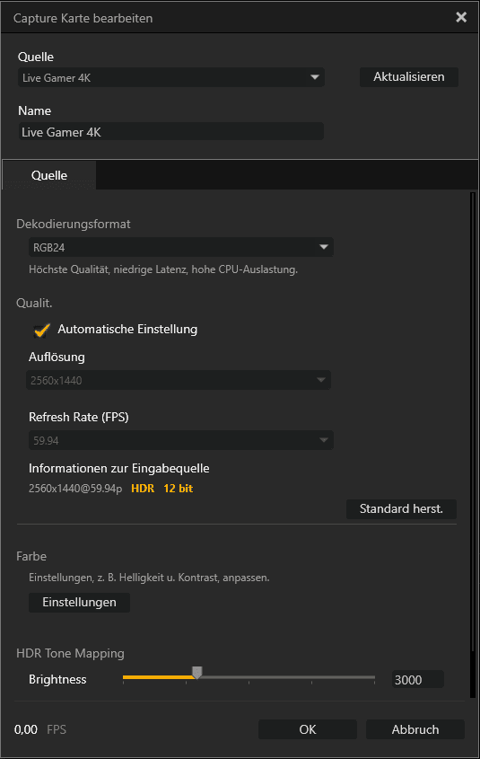

Also wenn ich in ReCentral neben der LiveGamer 4K auf den Stift klicke, kann ich beim Dekodierungsformat entweder RGB24, YUY2, NV12 oder P010 auswählen.
Ich kann leider nicht deuten, was ReCentral meinen könnte. Wenn die Switch ordentlich funktioniert, kannst du manuell mal die Auflösung auf 1080p runtersetzen. HDCP hast du ja aus. Die Switch nutzt es meines Wissens auch nicht, wenn es nicht nötig ist. Als ich noch eine Live Gamer HD hatte, funktionierte die auch anstandslos. Mit einer Playstation habe ich sie nicht getestet.

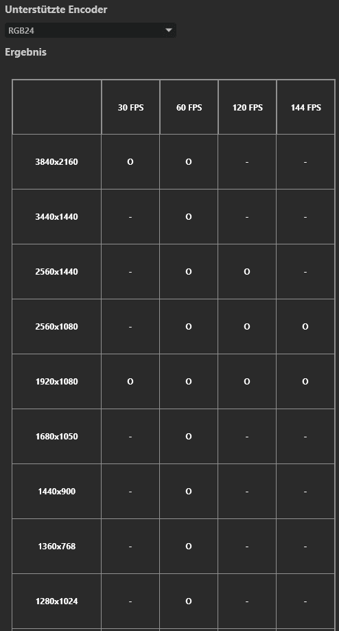

EDIT: Okay, ich habe irendwie jetzt Bild und Ton in ReCentral! Ich habe mir nochmal die Firmware extra von der Homepage runtergeladen, obwohl die eigentlich aktuell gewesen sein sollte!
